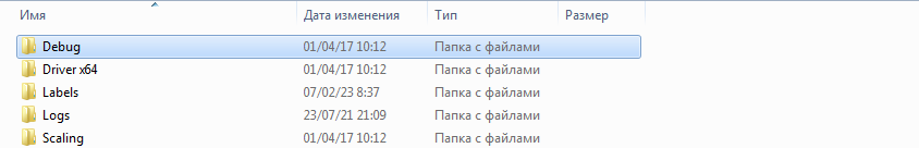

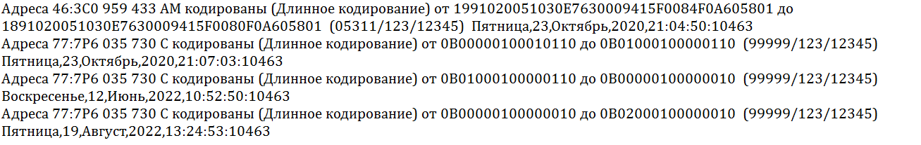

Не надо записывать. Заходите в папку VCDS. Открываете её. Далее в папку Debug. В ней все изменения по кодировкам.

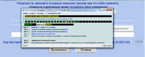

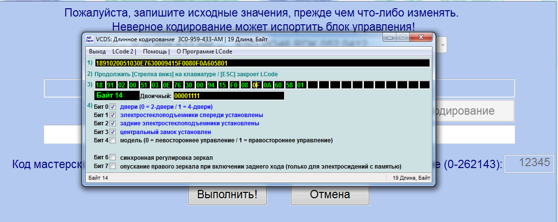

Может и слетела кодировка. Надо зайти в блок комфорта и просмотреть повнимательней все байты. В частности 14. Произвести тест исполнителей в каждом блоке двери.
