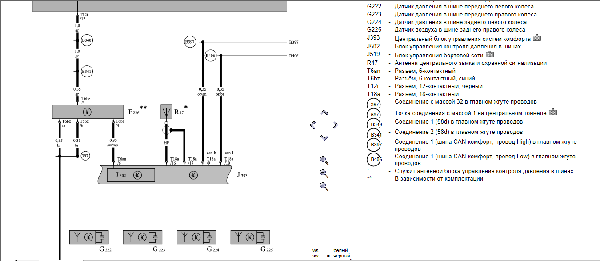

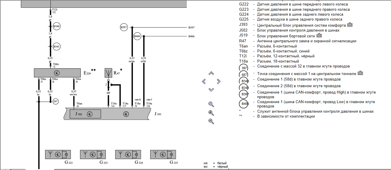

Здравствуйте. Наверное логично предположить, что если проблема не в передатчике, то в приемнике сигнала.
Антенна ц.замка находится в блоке комфорта и совмещена с антенной давления в шинах. Так что, вполне возможно проблема кроется именно там.
Схему прилагаю, правда смотрел по своему авто, но вряд ли на СС как-то по другому.
