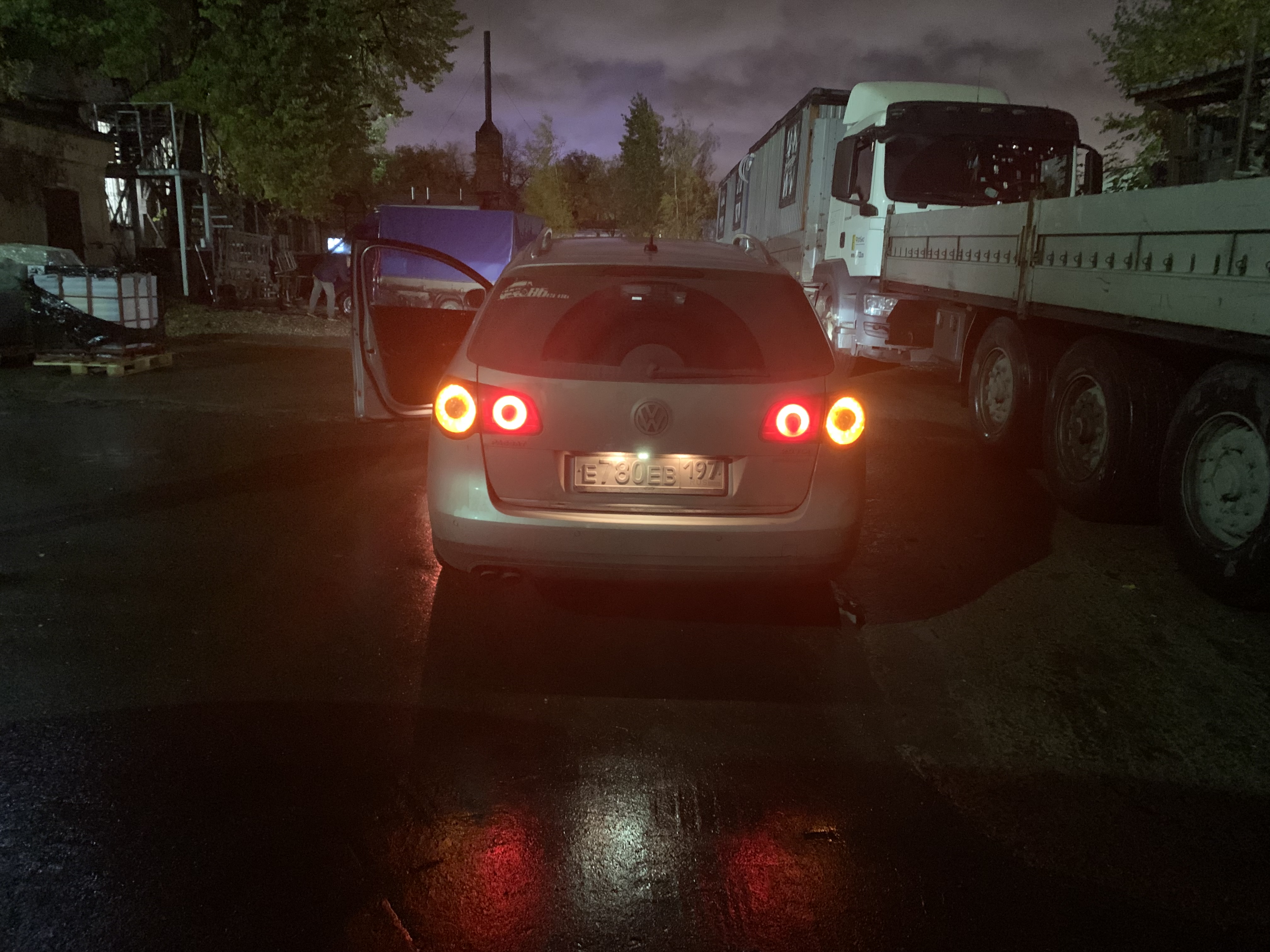

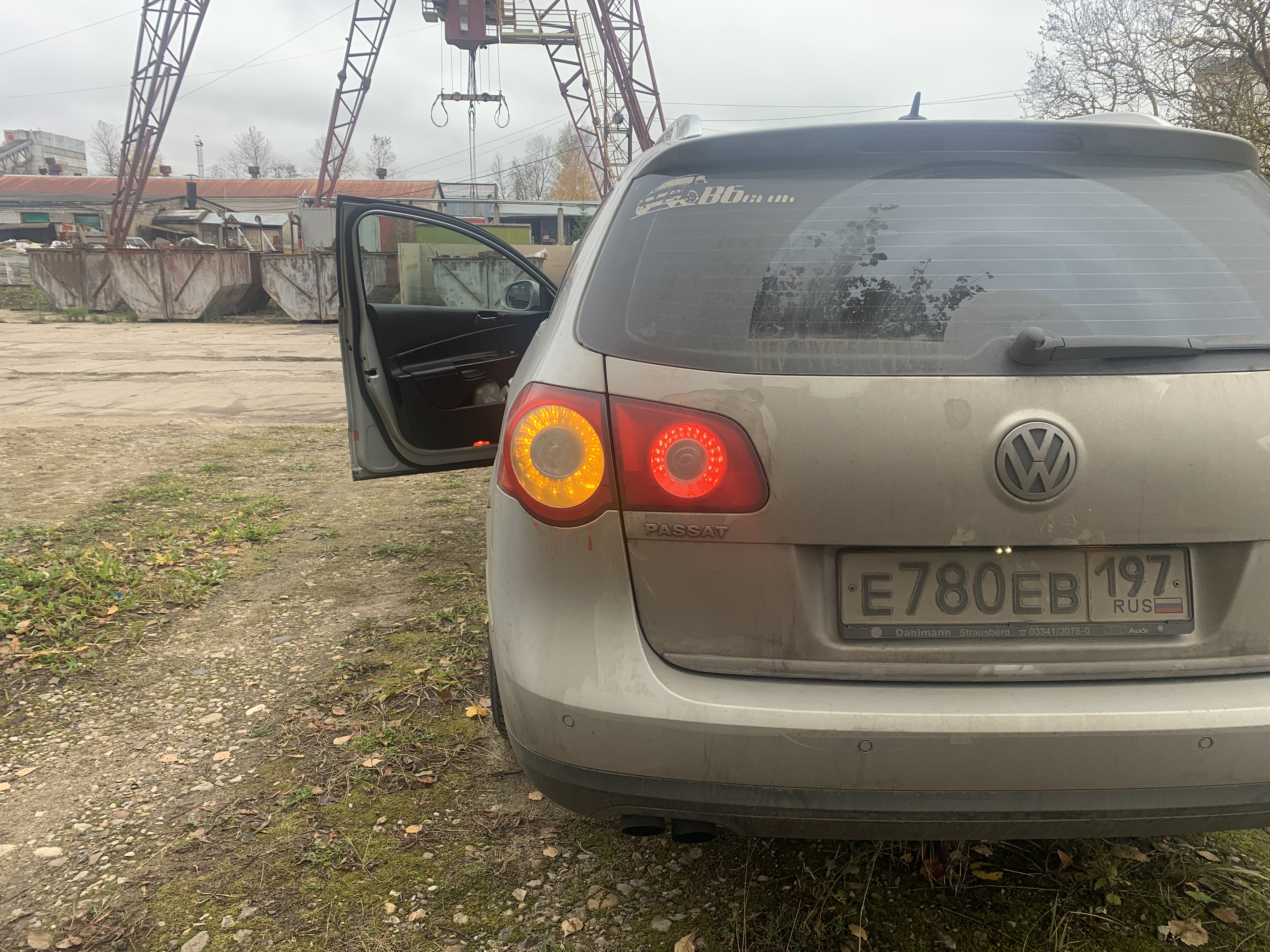

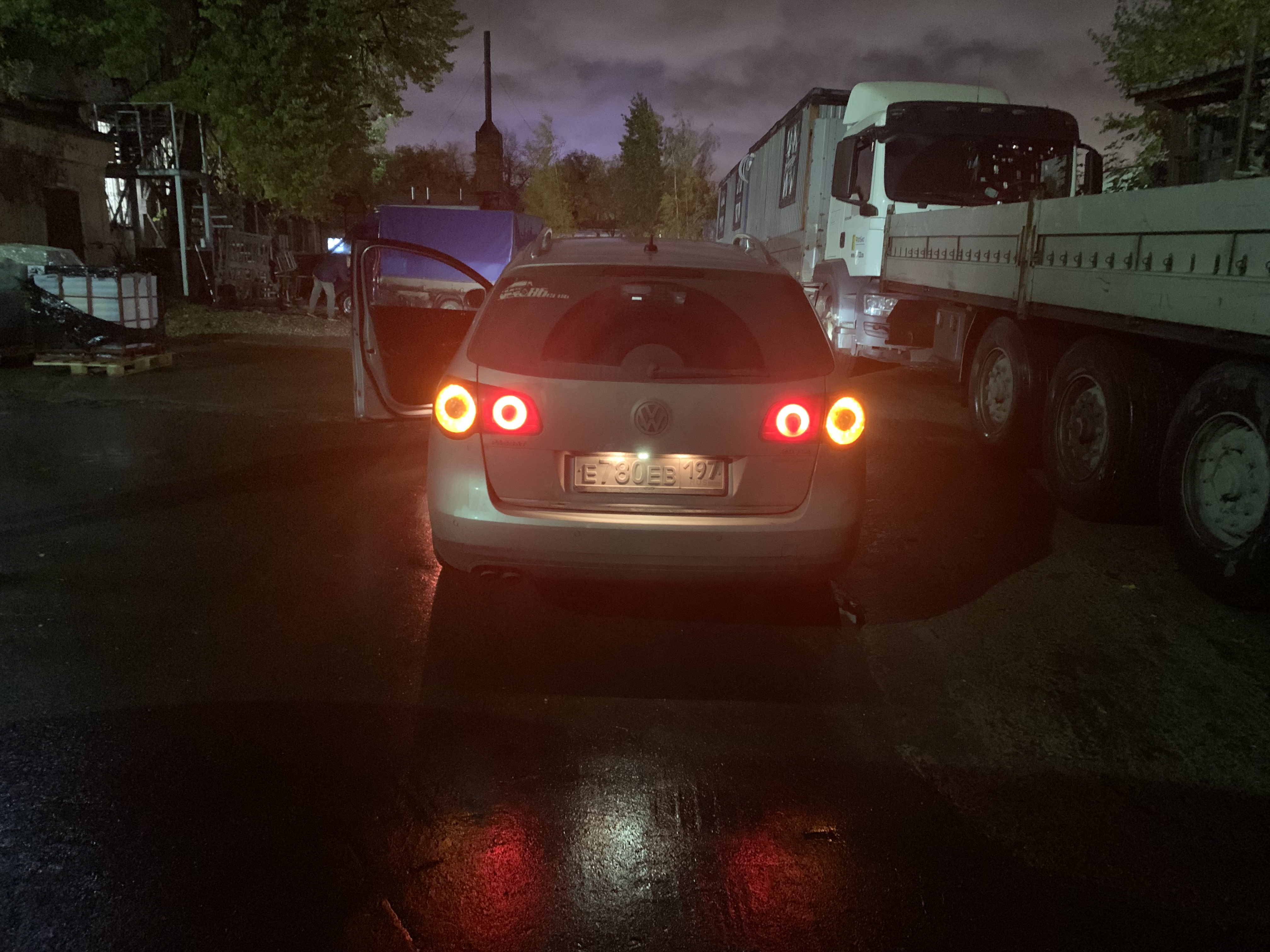

Сообщение chomich » 18 окт 2023, 00:26
Passat Wag.Highl 103fTDI6at Sport-Komfort Xenon headlights with cornering light 'LeMans''Plus''Premium''Vienna'"RNS MFD2 DVD+CD changer+MP3"ParkPilot Silver Metallic OoWoO +ЧИП+Приятные мелочи
chomich
Сообщения: 94
Зарегистрирован: 23 мар 2011, 21:13
Re: Пожелтели задние габаритные кольца
Сообщение chomich » 18 окт 2023, 00:29
chomich
Сообщения: 94
Сообщение Ksandr » 18 окт 2023, 14:13
Первый раз такое вижу. Красивое. :(
