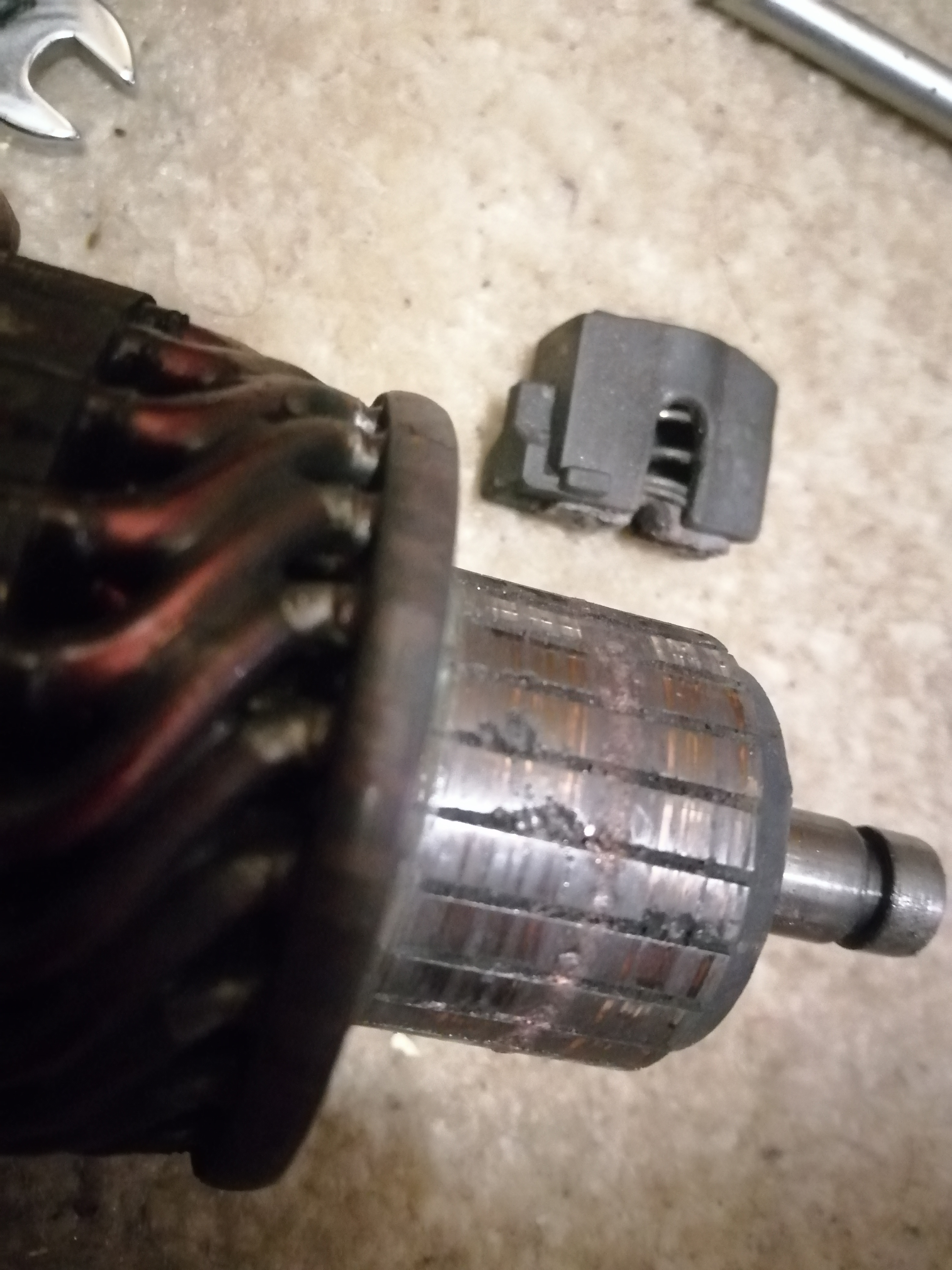

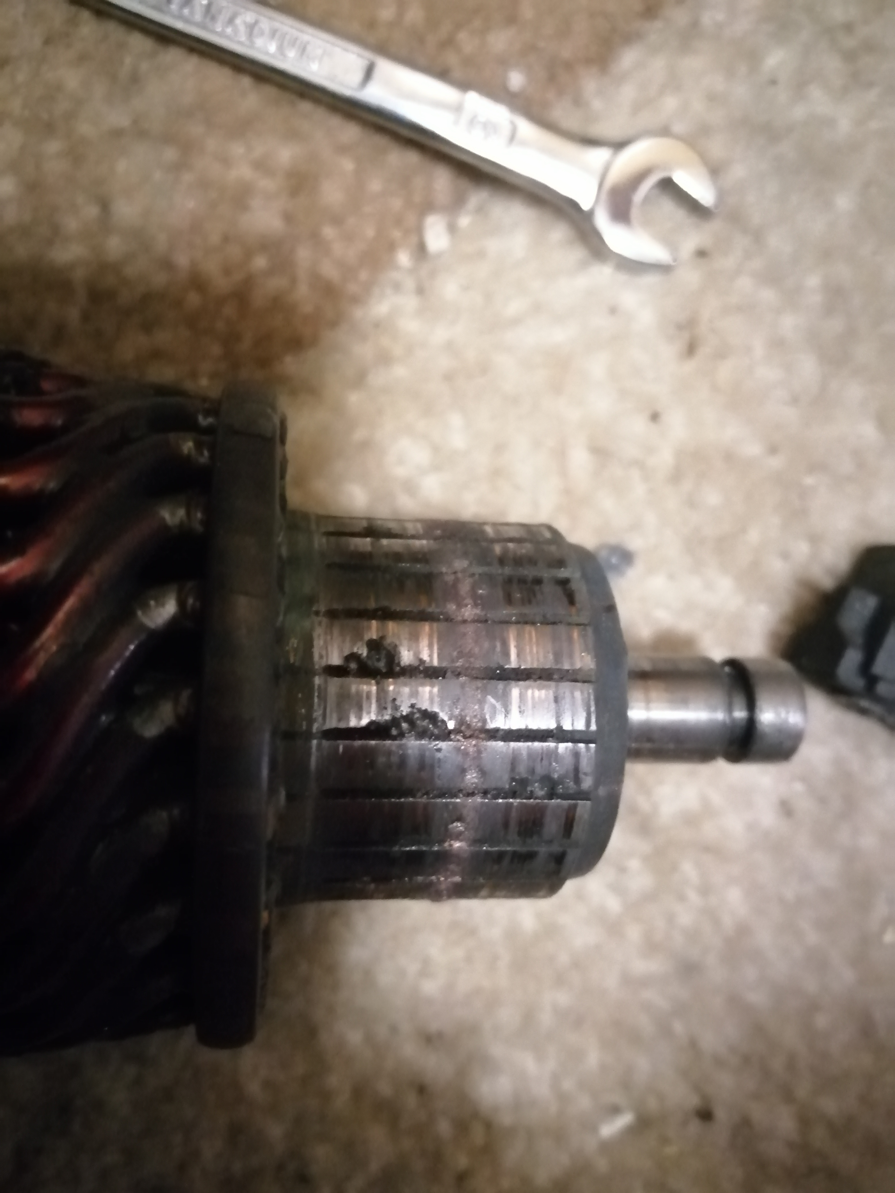

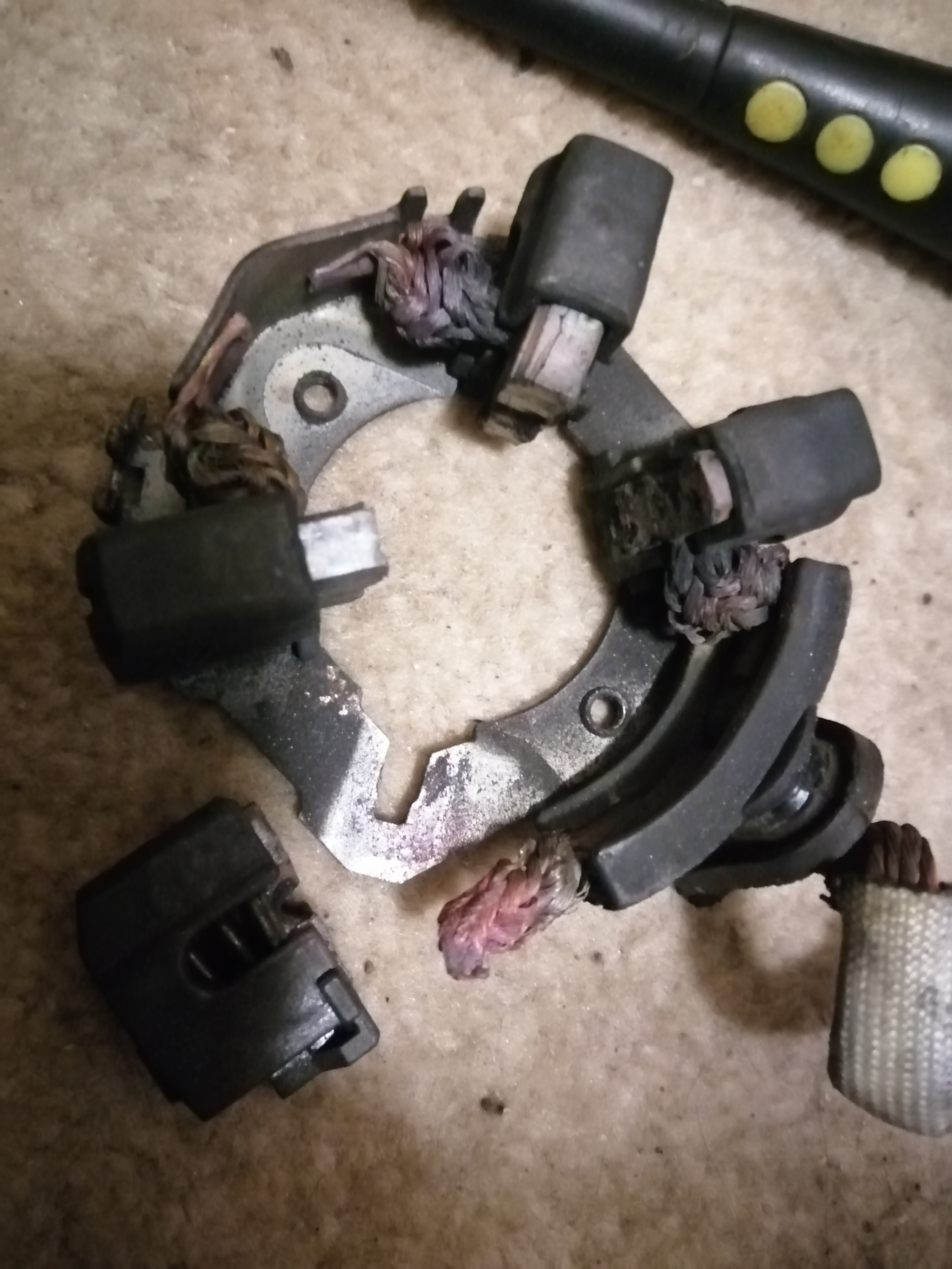

думал по началу втягивающее. купил новое. а потом оказалось развалился щеточный узел из 4 щеток одной нет вообще одна стерта процентов на 12 а две на 60%. но проблема в том что поверхность ламелей по которым щетки труться в мелких трещинках и сколах а по центу вала небольшая выработка. думаю проточка ничего не даст или покупать новый стартер а какой выбрать проблема. один китай в основном хотя и там могут качественный попасть. или искать ротор в хорошем состоянии а вот где ? кто что подскажет? или в ремонт отдавать но неизвестно какая цена ремонта выйдет.

мне то в принципе нужен сам якорь и щеточный узел. сам могу перебрать. проблема в якоре с коллектором там где щетки несколько ламелей имеют небольшие сколы по краям.купить бы новый якорь где то щетки продаются в принципе а вот якорь. или стартер из китая в автодоке от 6 до 9 т .р

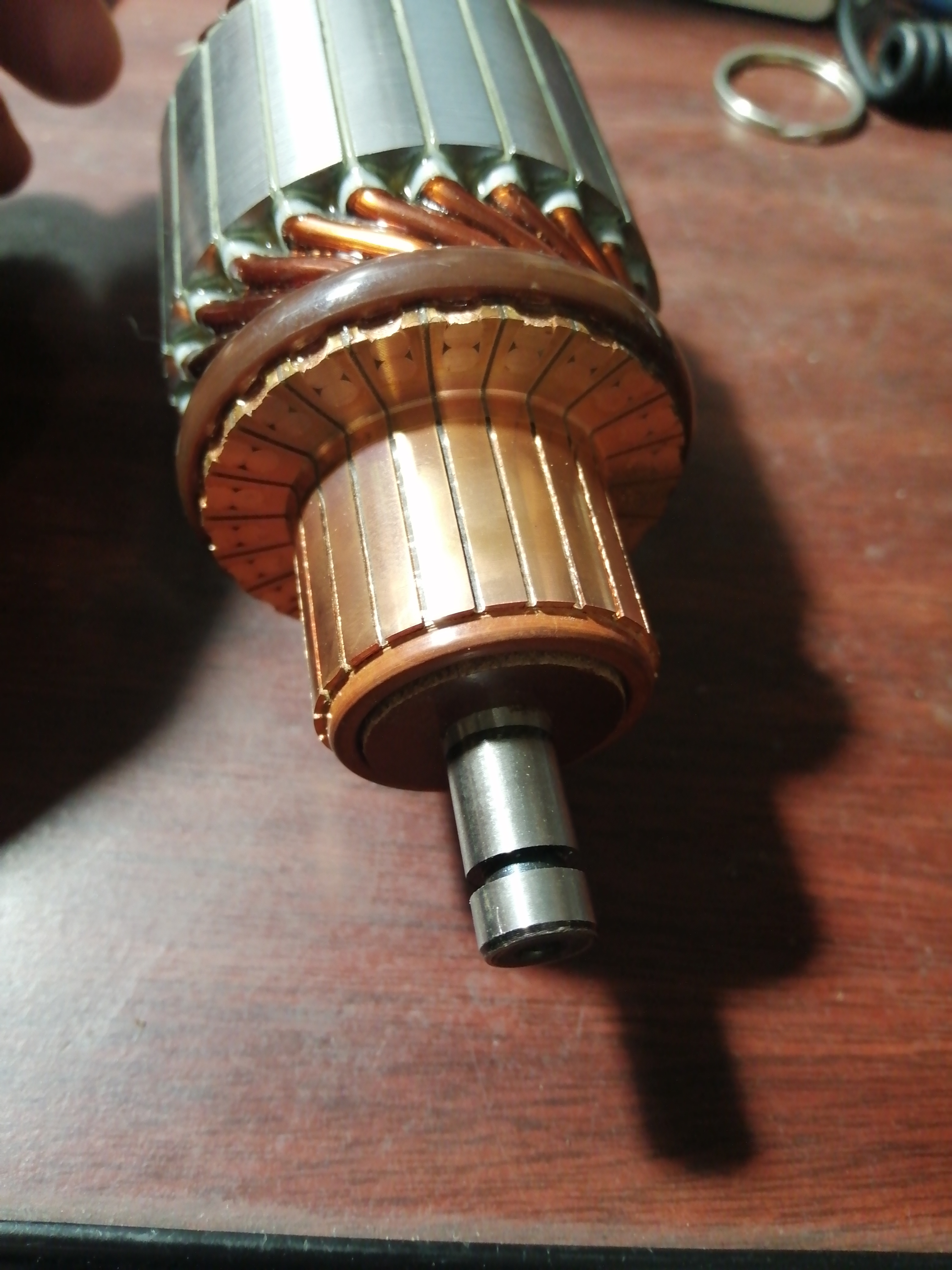

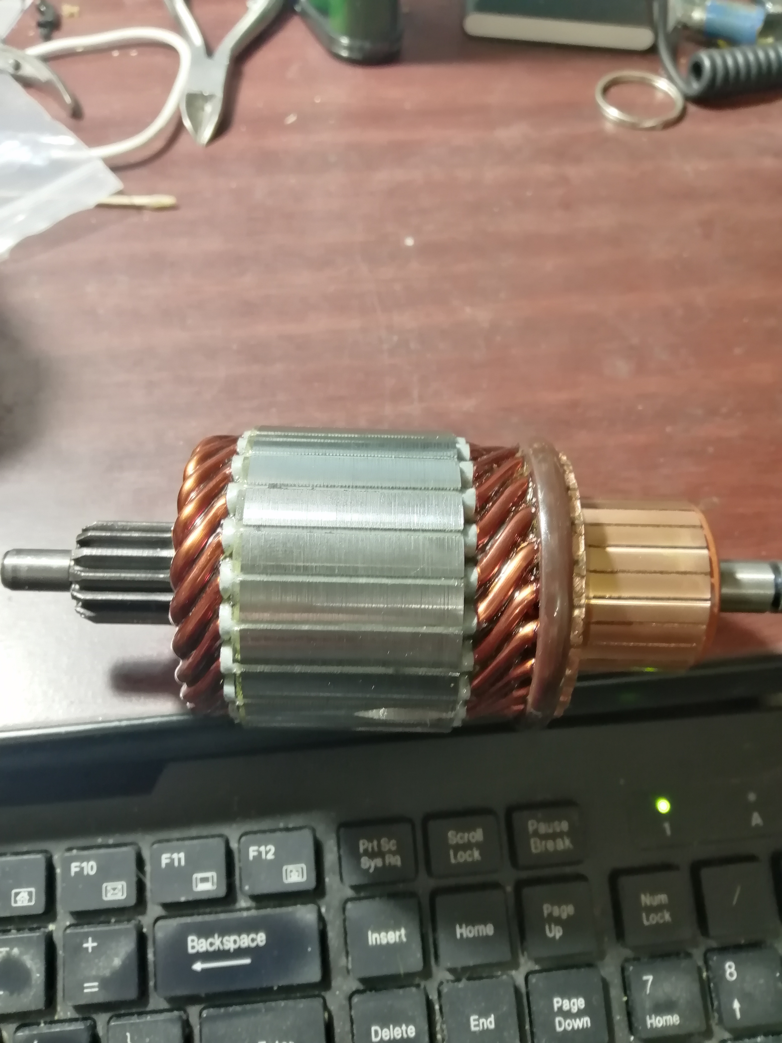

я заказал в автодоке щеточный узел CARGO 333552 -2020р но за минусом бонусов цена мне 1820р .для моего стартера 02Е 911 023L, оказывается буква последняя решает многое. другая буква и позиция может не подойти. вначале просто искал для стартера 023 просто или любая буква а это ошибка. лучше у продавца просить проверку совместимости в вашей машиной
а в Эксизте заказал сам ротор новый CARGO 335080 -3170р. так что поменяю сам .
по началу думал купить новый стартер хоть за какие деньги но потом прикинул а зачем мне три втягивающих. я то грешил на втягивающие и купил новое. а раз проблема в разбитом и прогоревшем коллекторе ротора и развале щеточной группы то и втягивающие зря купил новое. а если купить новый стартер то уже 3 втягивающих и куда их девать?)))))))))))) а это лишние 2 т.р. ну это я так думаю)))

Мдаааа, понятно, шо якорь под замену. А чем его надрало, осколками щеточного узла?
Статор норм?
Re: проблема со стартером.
Сообщение passat2 » 24 янв 2024, 18:54
Юра Криков писал(а):Мдаааа, понятно, шо якорь под замену. А чем его надрало, осколками щеточного узла?
Статор норм?
думаю что да видимо той щеткой которой нет и ли пружиной .только почему такой износ неравномерынй
