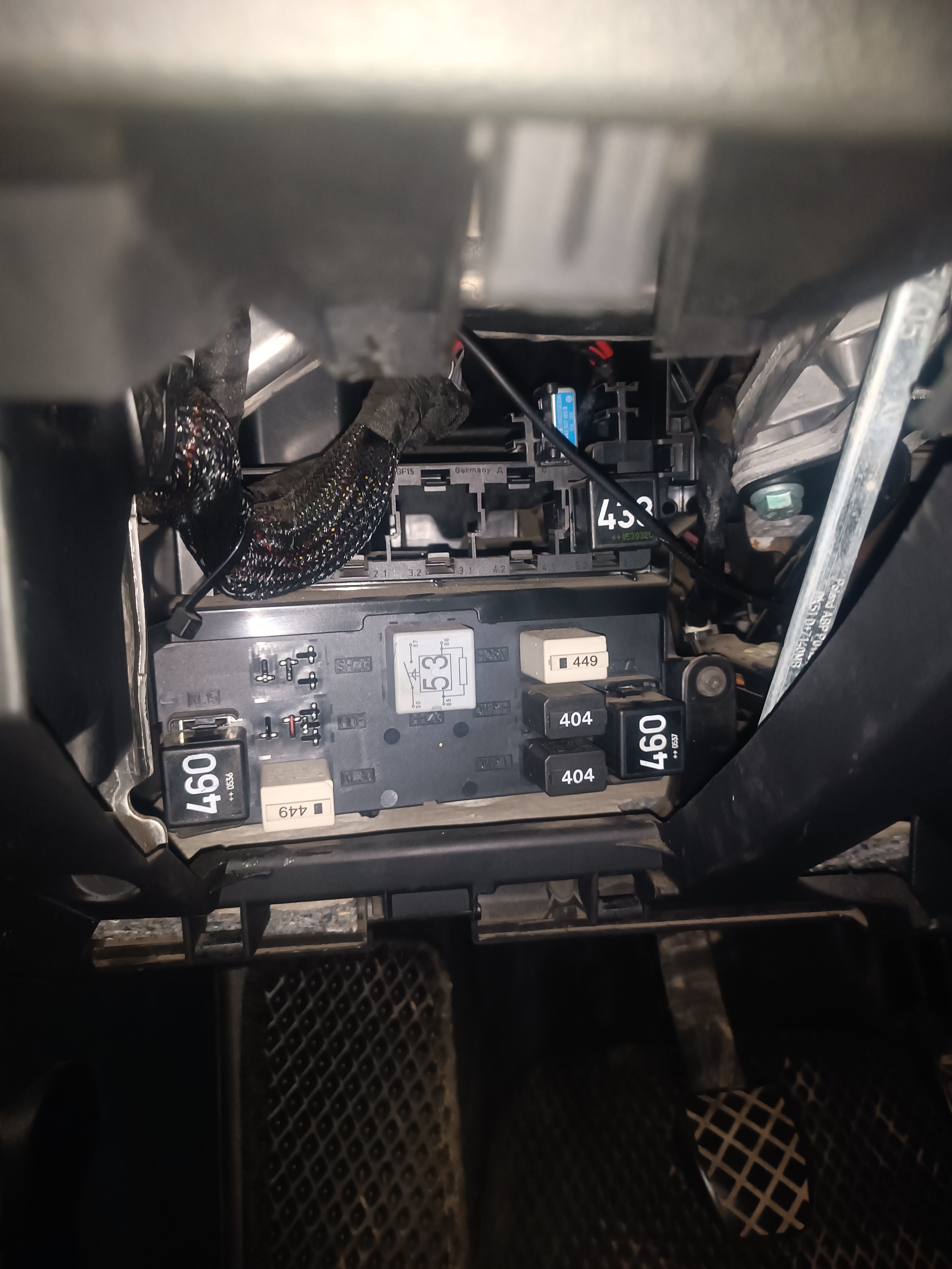

Сообщение Alemania » 05 дек 2025, 16:44
Что с реле клеммы 15 происходит ? Стоит под/за водительским бардачком
Сообщения: 4391
Re: Утечка тока
Сообщение GibsON » 08 дек 2025, 09:34
Alemania писал(а):Что с реле клеммы 15 происходит ? Стоит под/за водительским бардачком
Я так понимаю оно у меня и щелкает при "пробуждении блоков". Вечером проверю. А его как то можно проверить на исправность? Хотя попробую поменять местами, там кажись еще в 75 блоке такое же стоит. Но опять же, в остальном вроди машина штатно себя ведет, было бы не исправно реле, оно бы не работало как я понимаю, им что то управляет, блок управления бортовой сети?
Ну дело точно не в самом реле. А в чем хз. Менять гейт? Наверное забъю.
