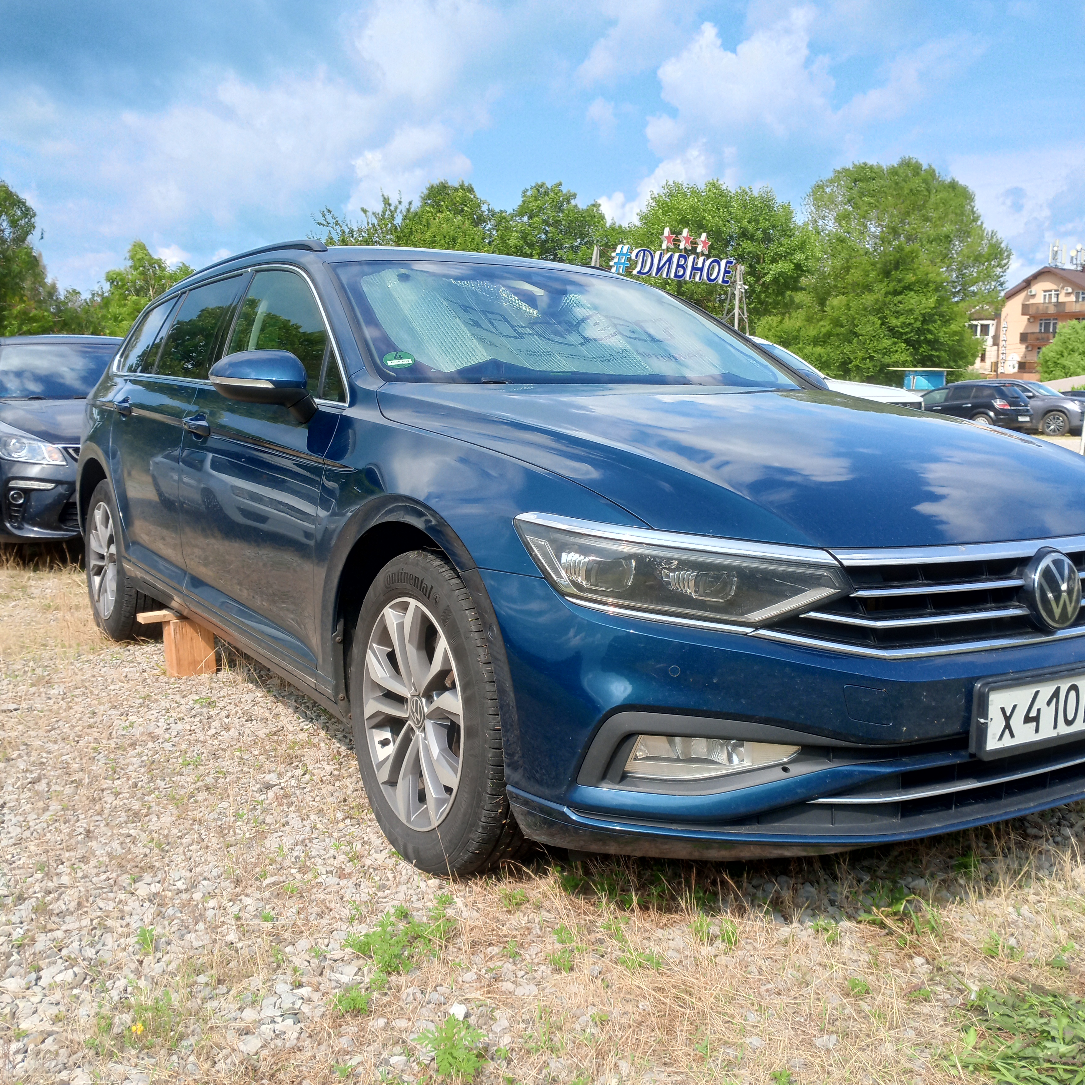

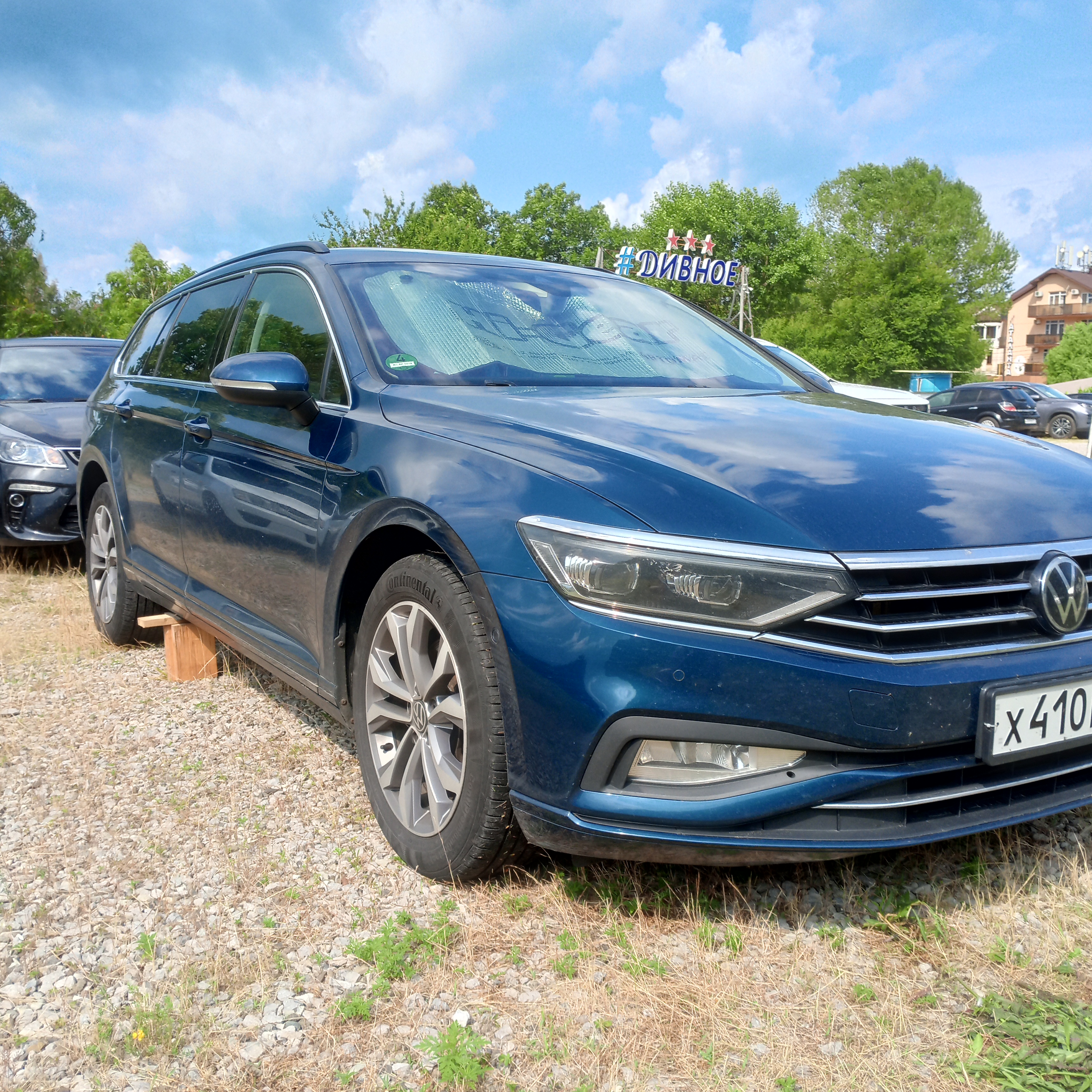

Мотор двухлитровый , трактор,двести лошадей. 21 ый год.С Германии.
Саша Ксандр тоже взял от туда. Брали с ним через Белоруссию.
Я растаможил, у него пока в процессе.
