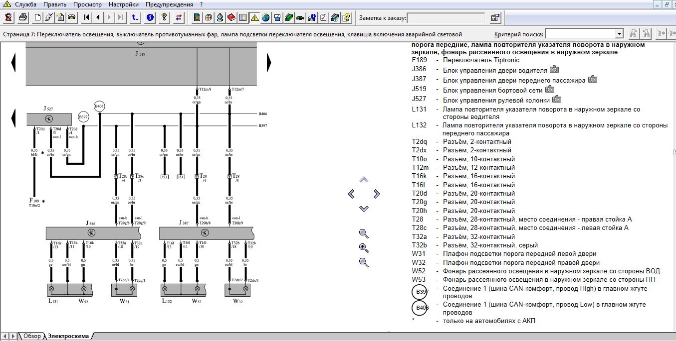

Всем привет. Случилась такая беда. После снятия правой фары, соответственно и бампера, потом установки всего на место, перестали работать все передние поворотники (в бампере и в зеркалах). В бампере исправить получилось, отошёл разъем с левой стороны за ПТФ. А вот с зеркалами никак. "вася" выдаёт ошибку по правому и левому зеркалу: "сбой в изоляции эл. цепи". Куда копать и что делать? Поиском ничего не нашёл.

Здравствуйте. Сигнал на поворотники в зеркалах приходит от блоков дверей.
Сами блоки получают сигнал по кан-шине от блока рулевой колонки.
Судя по тому, что оба поворотника в зеркалах не работают, то где-то между повортниками и блоком колонки нарушена связь.
В бампере поворотники работают - значит связь между блоком колонки и бортсетью не нарушена.
Берите контрольку и звоните. Схема в помощь

Всем спасибо за советы и подсказки. После разбора рулевой колонки, снятия блока управления, проверки целостности проводов и тд. и тп., решил просто проверить приходит ли сигнал на сами повторители. Это надо было сделать с самого начала! Оказлось, что сигнал есть, а повторители не работают. Всё решилось банальной заменой светодиодных повторителей в зеркалах. Наверное повторители вышли из строя раньше, а я заметил при установке фары и решил что это взаимосвязано. Ещё раз спасибо всем!
