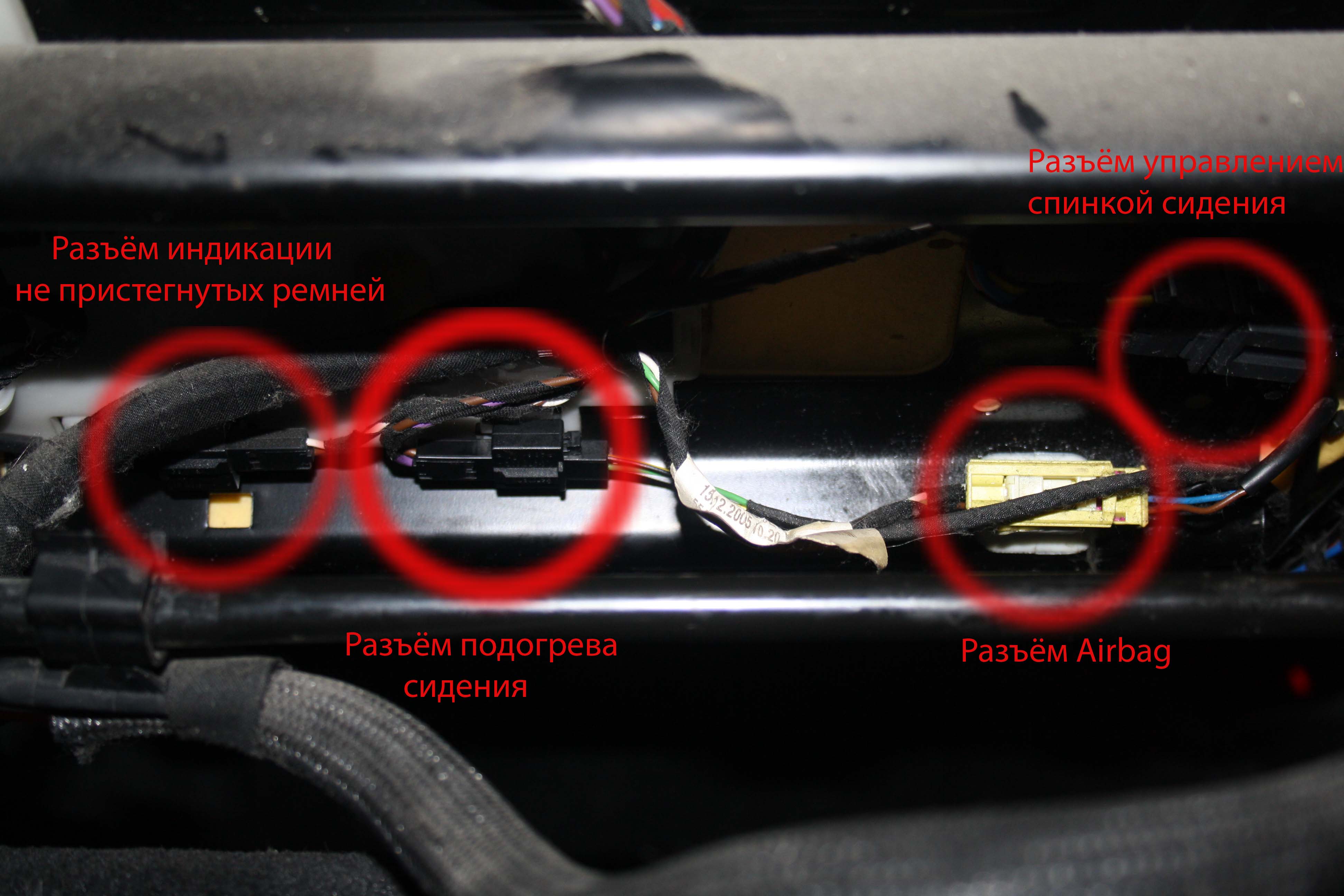

Сообщение alex2029 » 12 сен 2011, 23:16
Разъёмы под сидением
_АфЕрЮгА_
Всё проверил,контакты везде нормальные.Напряжение на нагревательный элемент идет,при вращении "колёсика" подогрева,а вот сам элемент в обрыве.Придется разбирать сидение.... ,а так не хочется!
