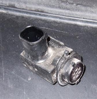

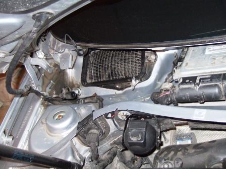

В общем проковырялся в гараже полдня ища датчик. Нашёл. Под пластиком дворников есть всего 1 единственный датчик который крепится непосредственно перед сеткой воздухозабора впереди лобового стекла но не от водителя а от пассажира и по всей видимости это он и есть. Разъём почистил но ничего не прояснилось.
Сам датчик это шибздик размером со спичечную коробку (может кому пригодится номер 1K0 907 659), в "экзисте" стоит 2530р. :shock: ......... ну да ладно, за такие деньги буду ездить с ошибкой

Сообщение oowoo » 02 ноя 2011, 21:15
такая вот штуковина

И не как не почистишь да ?Подскажи пожалуйста ,как снять пластик который крепится около лобового стекла? За ранее спасибо ;)
Re: неисправности при сканировании машины "шнурком"
Сообщение oowoo » 02 ноя 2011, 21:50
slavik049 писал(а):И не как не почистишь да ?Подскажи пожалуйста ,как снять пластик который крепится около лобового стекла? За ранее спасибо ;)
а как его чистить то? - он зараза цельный и разобрать неполучится. Там где семь отверстий сбоку подул, разъём пошевелил, контакты чуть загнул (чтоб точно не коротило) но всё это не помогло.
Чтоб снять пластик нужно убрать сами дворники, со стороны двигателя стянуть 4 металлические клипсы (они легко убираются руками) а вот дальше самое интересное: там где пластик сидит под лобовым стеклом он прочно по всему периметру вдавлен в пластиковый паз, там самое главное аккуратно сбоку чем-либо вроде широкой отвёртки подковырнуть а дальше неторопясь вытягивать его из паза. Во всяком случае я так делал. Сам долго мучался пока не взял фонарик и все вопросы сразу же отпали ;)
