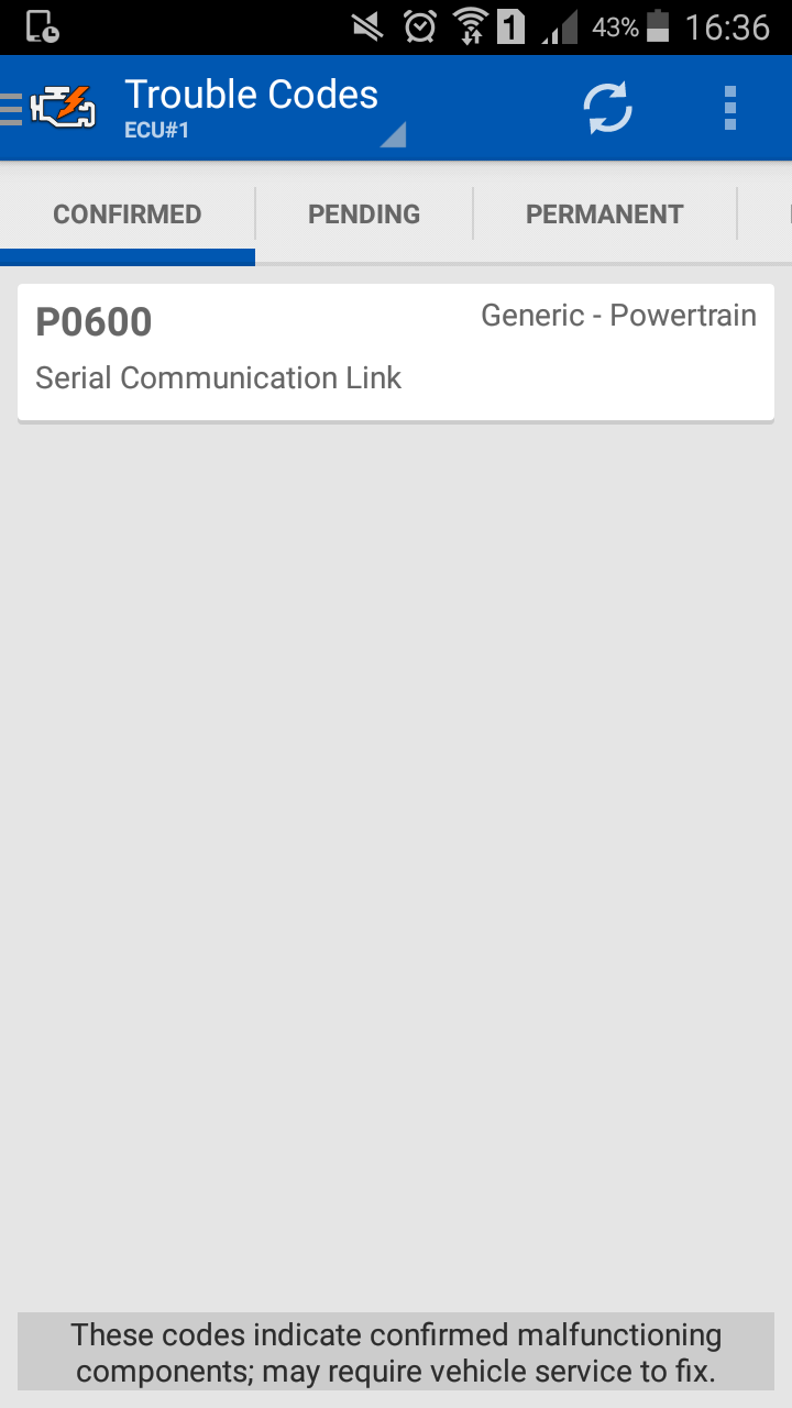

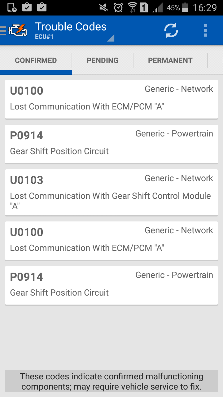

Сообщение Ramon » 16 ноя 2016, 15:11
Всем привет!
Прошу прощения, если баян, перечитал подобные темы, но именно такого как у меня не нашел...
В общем, ситуация: еду я по дороге, вдруг раздаётся звуковой сигнал и сообщение "Parking brake fault. See Owner's Manual". При этом на приборке загорается ошибка желтый значок (P), загорается чек, коробка вылетает в аварийный режим и я накатом качусь куда глаза глядят. Остановившись где повезёт, перевожу селектор в паркинг, глушу, завожу - тот же звуковой сигнал, то же сообщение "Parking brake fault. See Owner's Manual", тот же желтый значок (Р) и чек, при этом мигает кнопка ручника, на приборке мигают все значки PRNDS, и на селекторе мигает буква P. При этом сам селектор заблокирован, с паркинга никак не снять, чтобы хотя бы оттолкать к обочине. Нажимаешь на кнопку ручника - по звуку на ручник встаёт и снимает, но срабатывает не с первого раза. После Н-ного количества таких манипуляций "заглушил-завёл-понажимал кнопку" ошибка пропадает, лампочки гаснут, селектор начинает переключаться и едешь дальше без каких-либо симптомов. Можно так месяц проездить и никаких проблем, а бывает за час три раза можешь встать... Самое интересное, что ручником я не пользуюсь, и грешить на залипшую кнопку или заклинившие моторчики даже не знаю есть ли смысл, тем более что всё это случается во время движения...
Есть у кого какие мысли на этот счет?

Re: Parking brake fault.See Owner's Manual
Сообщение Ramon » 25 ноя 2016, 02:08
pashustic писал(а):Ramon
Есть мысли
Можете дальше продолжать писать..
Без скана диагностики всего авто - нечего даже говорить
Увы, Васи Дианоста нет (прошу сильно не ругать...) Сторонний диагногстический адаптер выдал следующие ошибки...
Сообщение Ramon » 25 ноя 2016, 02:13
Есть мысли
После того, как заглушил и заново завёл - появилось вот это... Предыдущие ошибки пропали...

Скинул ошибки, продиагностировал заново. По всем адресам стало ОК, кроме:
18- Дополнительный / автономный отопитель -- Статус: содержит неисправности 0010
(Расшифровку дублировать не буду, т.к. ошибки остались те же самые - см. спойлер выше).
Итого: попил чаю, покурил, поехал прокатиться - полёт нормальный. Двигатель догрелся до 90 градусов, спешу обратно к дому - дзынннь!!! Parking brake fault. See Owner's Manual... Встал на аварийке, диагностирую - опять полный букет по всем блокам (см. спойлер выше). Курю 10 минут, вспоминаю какую-то мать, завожу - двигатель 80 градусов, никаких ошибок на приборке, спокойно заезжаю к себе во двор, паркуюсь, сижу, 90 градусов - Parking brake fault. See Owner's Manual...
VW Passat B6 HIGHLINE 2.0 TDI (BKP DSG-6)
Сообщение Alemania » 21 фев 2017, 11:14
Пропадает связь с блоком АБС. а также связь между АБС и блоком ручника. Наверно для начала смотреть на окислы разъем модуля АБС .
Сообщения: 4391
Сообщение Ramon » 21 фев 2017, 11:39
Alemania писал(а):Пропадает связь с блоком АБС. а также связь между АБС и блоком ручника. Наверно для начала смотреть на окислы разъем модуля АБС .
Спасибо, посмотрю. А как это может быть связано с температурой двигателя, если происходит это только на 90 градусах? Когда на улице было -20 и мотор до конца не всегда прогревался, то езди хоть целый день и ошибки этой не было. То есть в диапазоне температур от 0 до 90 всё работает штатно и этот "Parking brake fault..." ни разу не выскакивал.
Ramon
Сообщения: 96
Зарегистрирован: 07 июл 2013, 20:40
Сообщение Alemania » 21 фев 2017, 11:46
если и связано то только с прогревом подкапотного пространства. температура на приборке не соответствует реальной температуре двигателя.
Сообщения: 4391
