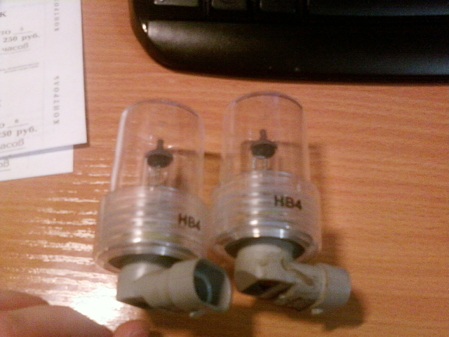

Сообщение Strukturshik » 04 мар 2010, 20:55
Собственно фото ПТФ в студию
НВ4
