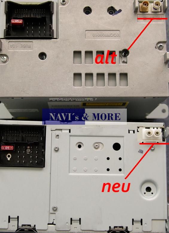

Вот пример кароч,переходник может есть для этого
Найти помогите)

Переходник это дорого.
Вот новый разъем 4E0 035 672 K он очень легко взаимозаменяем
