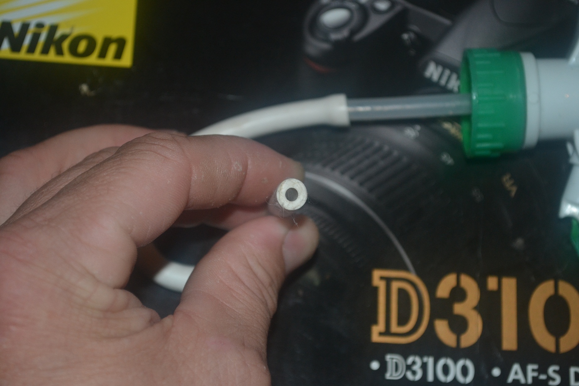

Сообщение slavik049 » 04 авг 2012, 22:36
:? Может у тебя потолще сами трубки ?Хотя насос одинаков :( Я меня не возникло трудностей ..видишь на фото одет на пластиковую трубочку ..диаметр ее как и там.
