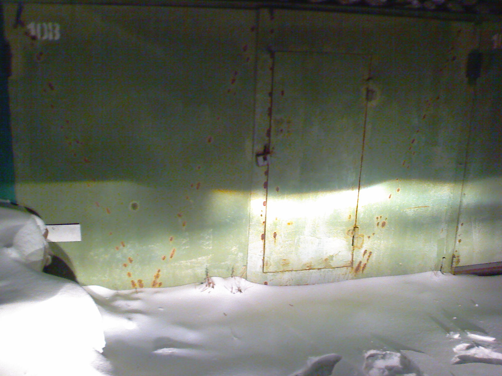

Месяца два назад купил Б шестой и задался вопросом по поводу галогенных фар. вроде как, на машинах, приспособленных для Европы галочка света фар смотрит вправо. У меня же ситуация немного другая...правая фара светит галочкой на обочину, а левая галочкой на встречку... причём известно, что машина была битая в левую часть, может ли быть установлена фара от машины,изготовленной для стран с левосторонним движением? владельцы б шестых, подскажите пожалуйста...

Все верно, галочки должны быть в одну сторону в обоих фарах, праворукая фара может быть установлена. Я бы еще проверил зеркала - праворукие нам так же не подходят(у них отличается корпус и настроить их чтобы было видно не получится).
Вот как на фото(одна фара галоген, вторая ксенон, но смысл ясен).
за фото спасибо
А ксенон штатный? если нет подскажите какой лучше поставить?

Нештатный естественно - как бы я в штатную ксеноновую фару галоген воткнул? ;) Это на прошлом пассе так было(блоки ксенона были без маркировки - купил у оптовика). Какой ставить особо разницы нет, лучше с обманками, если их нет, то конденсатор по питанию все исправляет.
