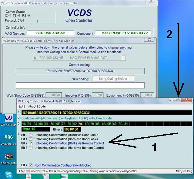

У меня такая беда...Выбираю блок 09-затем кодирование 07 - затем длинное кодирование. Появляется окошко в котором крайние значения это БАЙТы, биты под галочки не появляются. т.е. я не могу в БАЙТе10 включить бит 4 (их просто нету, стрелка 1).... Как всеже решить проблему??? Подскажите пжста!!!!
Вот такая штука
И еще пробовал потушить центральные габариты и не получилось... Прописал все нули в 9 байте.... и ничего...Потом вообще окошко под стрелкой 2 поднялась за пределы монитора вверх и не реагирует ни на что...
После выхода и повторного входа, после нажатия кнопки "Длинное кодирование", открывается тоже за пределами экрана... Че делать :? И еще, можно ли включить габариты в 5-й двери(универсал), сделать типа.... Оо оО

RomanЫЧ писал(а):У меня такая беда...Выбираю блок 09-затем кодирование 07 - затем длинное кодирование. Появляется окошко в котором крайние значения это БАЙТы, биты под галочки не появляются. т.е. я не могу в БАЙТе10 включить бит 4 (их просто нету, стрелка 1).... Как всеже решить проблему??? Подскажите пжста!!!!

Столько ответов и не одного по сути…
Под стрелкой 1 – байты, под стрелкой 2 – биты. Биты считаются с права на лево (крайний правый –нулевой, крайний левый - седьмой). Чтобы "активировать" бит, нужно изменить "0" на "1". (это тоже самое, что поставит "галку"). На данной картинке видно что активированы 2,4,7 биты.

JIM писал(а):Столько ответов и не одного по сути…
Ну, вроде все проясняется, только не до конца понятно... Можно уточнить конкретно которую на что поменять??? 7-й бит стоит с галочкой--- это значит что звуковое дублирование заблокированно???? Это значит что первую единичку надо заменить нулем чтобы появилась возможность в АДАПТАЦИИ активировать BLINK&HORN???
