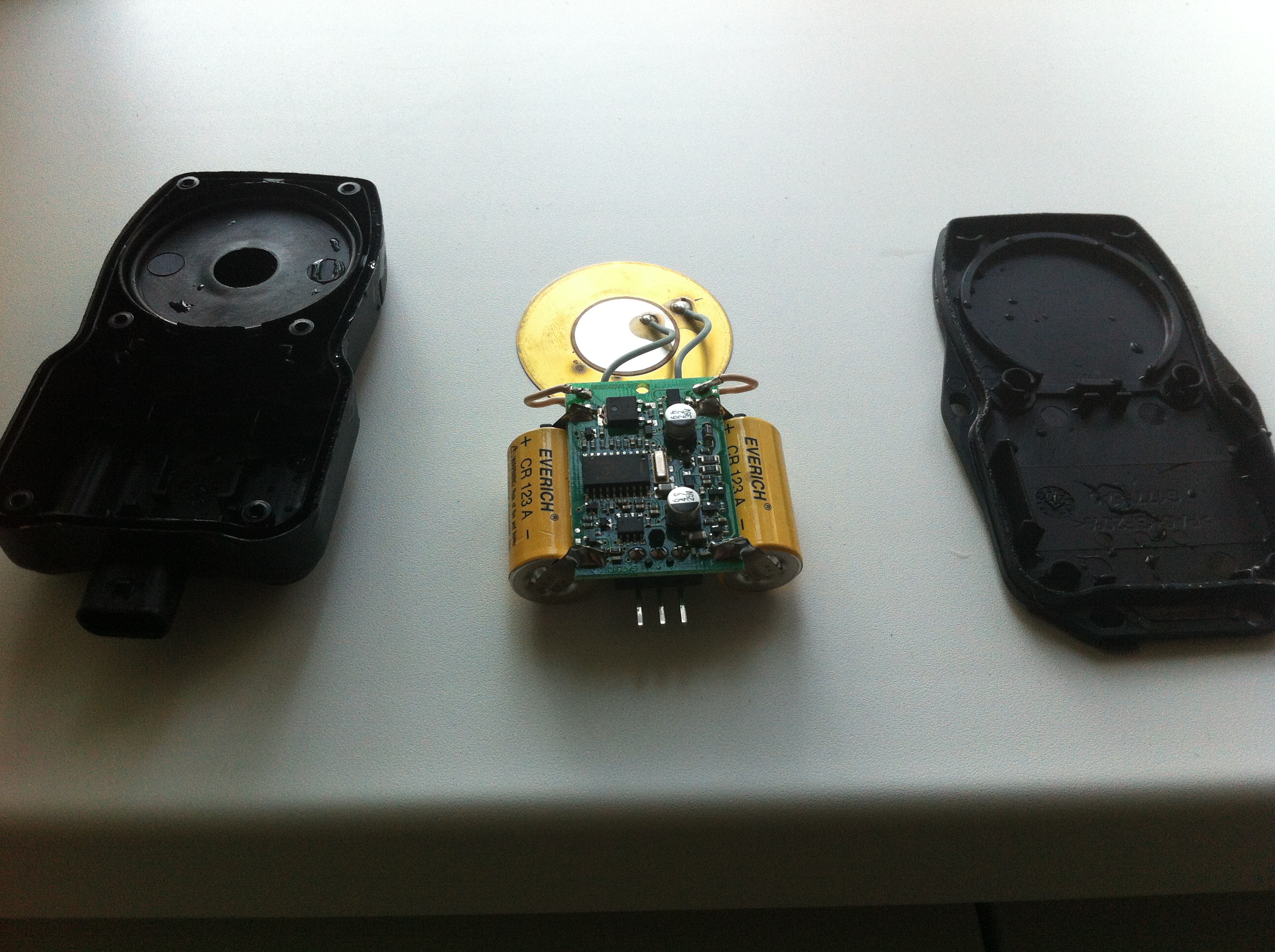

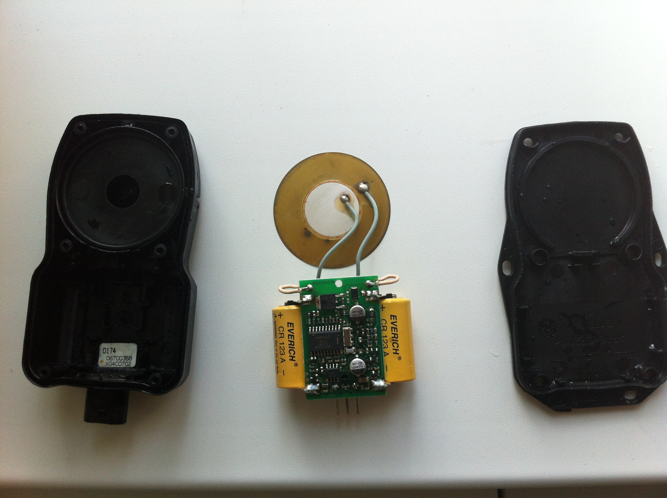

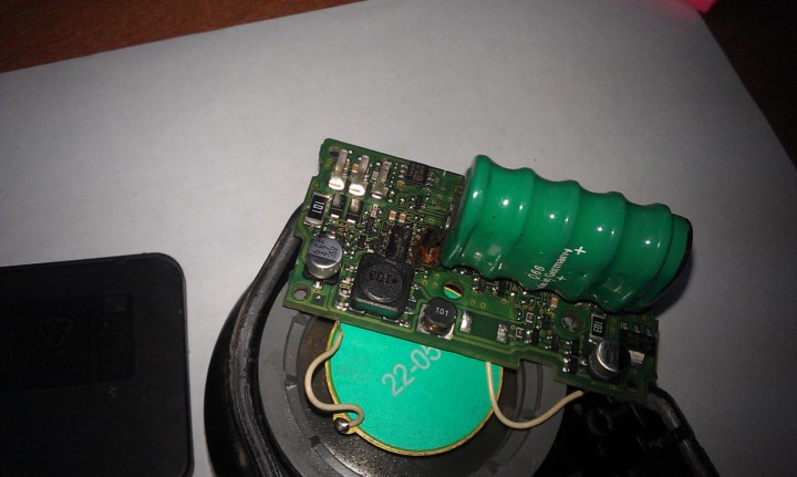

У меня сирена была под капотом, рядом с аккумулятором. зимой начала тиши и тише работать. там 2 батарейки, подозрение на них. думаю теперь как заменить на обычную сирену.[img][img][/img][/img]
vhe
Сообщения: 10
Зарегистрирован: 28 дек 2011, 02:11
Re: сирена сигнализации
Сообщение JIM » 13 апр 2012, 22:41
То, что она выходит из строя, из-за влаги, маловероятно. Корпус сирены запаян. Чтоб посмотреть что внутри, пришлось балгаркой разрезать. Я тоже подозреваю, что дело в аккумуляторах. Правда, у меня немного другая сигналка.

Да ты вандал, балгаркой такое резать))) ножик нагреваешь на плите и плистик плавишь по-кругу))))

Сообщение adv » 18 апр 2012, 15:52

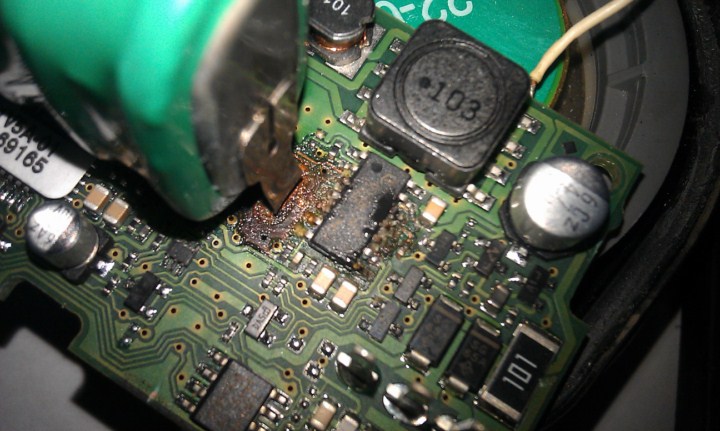

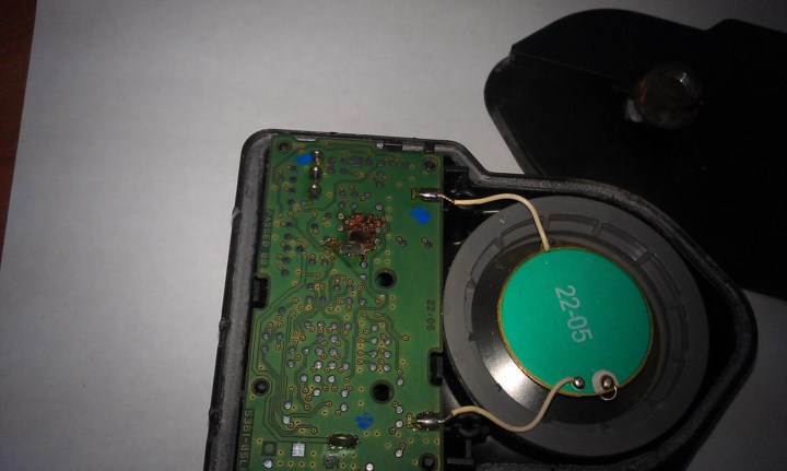

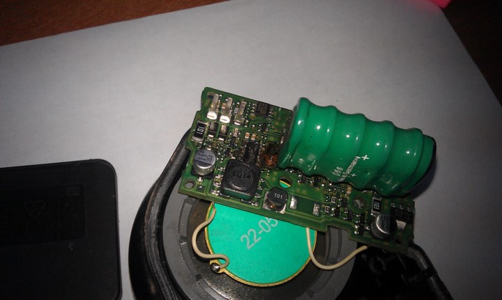

У меня уже более полугода не работала штатная сирена. На днях у партнеров клуба на сервисе менял сломанный локер арки правого колеса и попросил заодно проверить проводку на сирену. Ребята проводку проверили - все нормально, а вот сам блок сдох. Кстати, блок дохлый был именно Cobra итальянский. Когда его вскрыли, то там окислившиеся дорожки и контакты микросхемы. У меня через сломанный локер поподала грязь с водой, может из-за этого.
Фото вскрытого дохлого блока сирены Cobra:
adv
