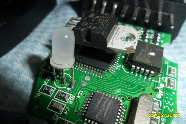

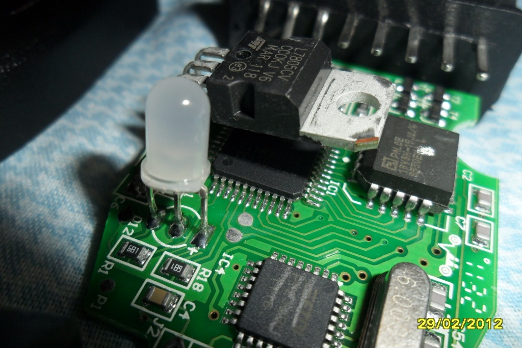

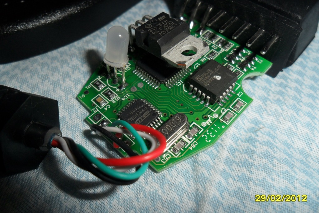

Под загнутой деталькой то есть стабилизатором ,подскажите мне фамилию микросхемы!!???
Re: установка китайского шнурка VAG106 ???
Сообщение Evg2 » 29 фев 2012, 20:45
D78F0513A 1139EM413 MYS

Evg2 писал(а):D78F0513A 1139EM413 MYS
Все понятно это MCU фирмы НЕК, пока нет решения по его перепрошивки.НАписал вам в личку!
