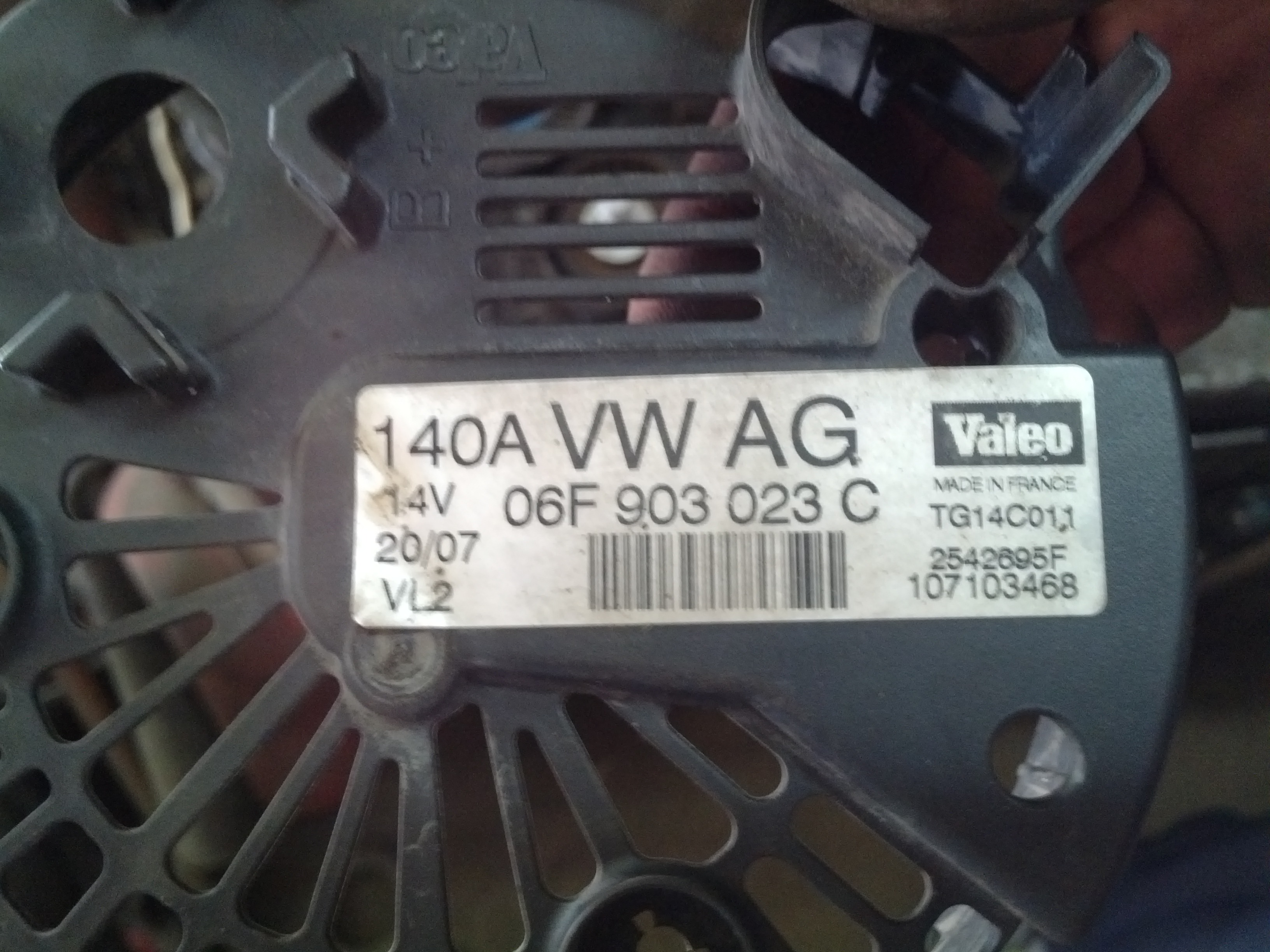

Подшипники гинератора Valeo 140 A
Сообщение PVP666 » 15 янв 2016, 10:25
Форумчане помогите пожалуйста найти подшипники номера и их аналоги и размеры
