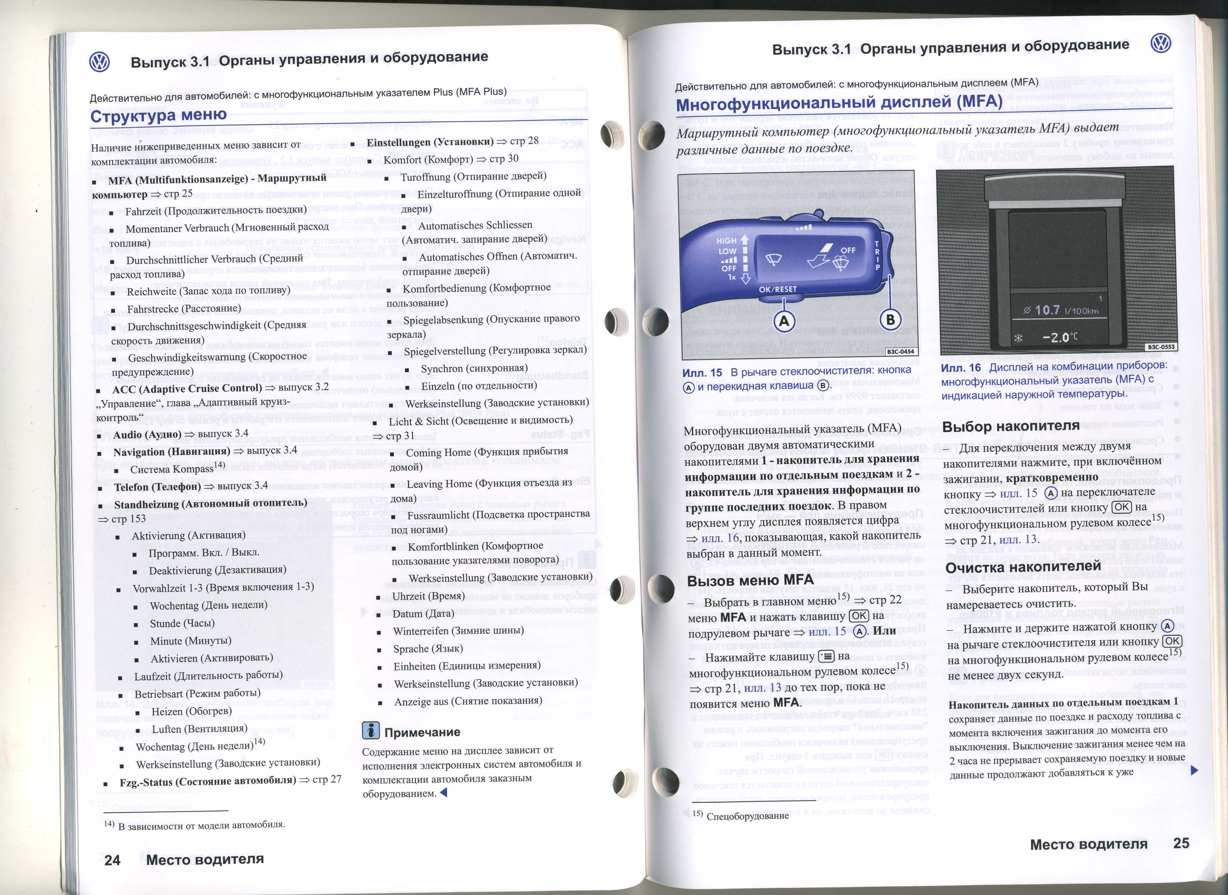

Сообщение lexaB6 » 16 мар 2012, 08:16
Приветствую! Посмотри руководство. Там все есть.
Passat B6 2TDI BMR МКПП

Re: странная работа привода зеркал
Сообщение lad » 16 мар 2012, 08:48
бк это все конечно очень хорошо, но его у меня нет(
можно ли это поменять с помощью вагкома?
