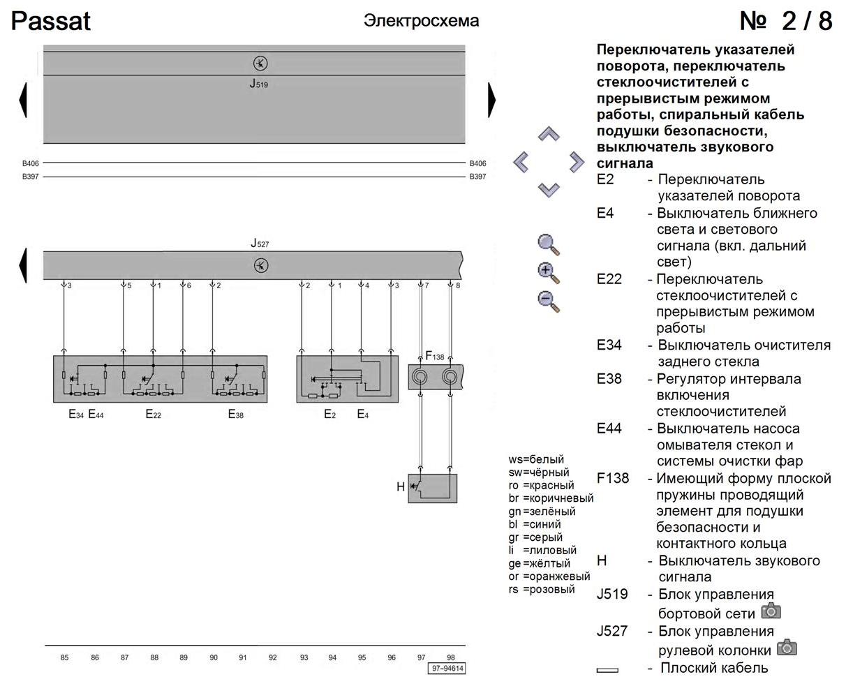

Сообщение pashustic » 17 мар 2012, 14:17
B6 2.0 TDI Grau
Сча вот нарыл по эльзе, если реле не срабатывает проблема может быть в проводящих элементах расположеных в руле поз. обозначение F138. Как вариант добрать до блока рулевой колонки, стать тестером на пины 7,8 разъема G рулевой колонки и прозванить цепь нажав предварительно на сигнал руля!
сигнал и провод.элементы

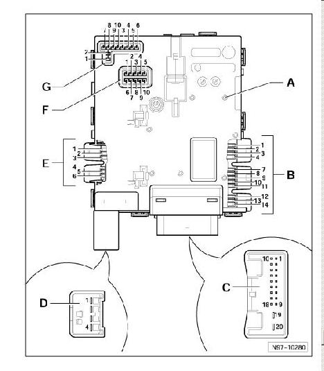

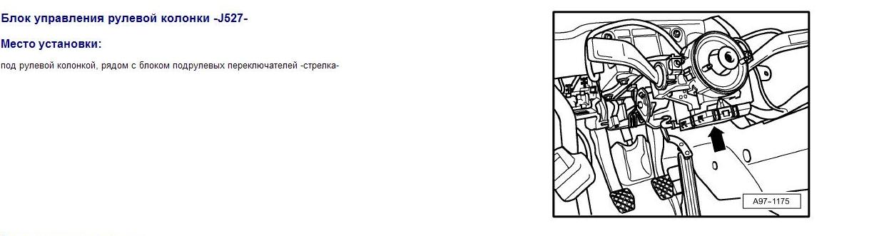

Сообщение pashustic » 17 мар 2012, 14:19
B6 2.0 TDI Grau
.JPG
разъемы колонки
.JPG
расположение колонки

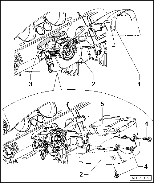

B6 2.0 TDI Grau
Подскажите ка, а как добраться до этого блока? Руль нужно снимать? или можно как-нибудь так?

Сообщение pashustic » 18 сен 2013, 06:06
Simpson писал(а):Подскажите ка, а как добраться до этого блока? Руль нужно снимать? или можно как-нибудь так?
Нет, не надо. Онли кожухи рулевой колонки!

Сообщение Simpson » 18 сен 2013, 10:05
Да я вот что-то открутил саморез, который нижний кожух держит, а он не снимается. Там случаем под рулём нет еще саморезов? Или оно на клипсах каких-нибудь?

Re: не работает клаксон
Сообщение pashustic » 18 сен 2013, 11:49
Simpson
Снимите верхний, а потом нижний. Всего держат нижний- 3 торкса

Сообщение Simpson » 18 сен 2013, 13:16
pashustic писал(а):Simpson
Ну так а как я нижний сниму. там же саморезы №4 под рулём находятся.

Сообщение pashustic » 18 сен 2013, 15:06
Simpson писал(а):Ну так а как я нижний сниму. там же саморезы №4 под рулём находятся.
pashustic писал(а):Снимите верхний,
А потом уже саморезы увидите. Неужели по картинке, которую вы предоставили , не понятно! :?

Сообщение VitPan » 19 сен 2013, 09:46
ПОВЕРНУТЬ НАДО РУЛЬ ВЛЕВО , ЗАТЕМ ВПРАВО, ИЛИ НАОБОРОТ. 8-)
