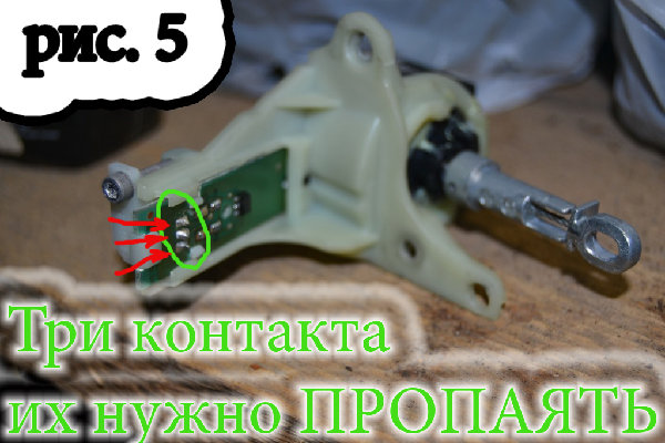

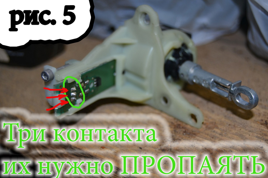

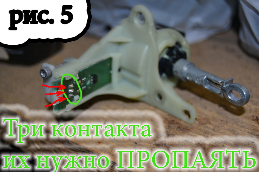

а можно ли мне мою эту платку пропаять? эти самые 3 контакта, которые все паяют... Поможет?

Ну если честно я не знаю какие 3 контакта все паяют :? , но если речь идет о проводах которые подпаиваются к плате, то мое личное мнение - толку не будет, косяк не в них. Я думаю во первых нужно подключить шнурок и посмотреть ошибки. Если пишет ошибка датчика положения, то посмотреть на месте ли магнитик и плата и с компа повернуть попробовать фары, читать опять же в моей статье, там написано как это делается. Один жмет в проге кнопку, а другой смотрит, что в это время делают фары и смотреть изнутри(если получится) чтобы поворотный модуль линзы ни во что не упирался. Если все поворачивается и все на месте, значит поворотные движки работают, нужно вначале пропикать провода от разъема до платы с датчиком. Вполне возможно в разъеме просто окисел или на контактах фары. У меня так было с датчиком подушки. Если все пропикивается, скорее всего надо снять саму платку и попробовать подключить другую рабочую, но для начала естественно надо определить какая фара косячит(просто если одна не работает то вся система тут же отключается и вторая фара тоже не работает) ту и мурижить и платки переставлять. Сражу скажу что если Вы поменяете платку то все надо обратно поставить и только тогда пробовать, ПЛАТКА ОБЯЗАТЕЛЬНО ДОЛЖНА БЫТЬ РЯДОМ С МАГНИТОМ иначе во всех случаях будет ошибка выскакивать.

Прочитал ссылки на тему выше и понял про какие контакты идет речь. Я думаю после всех процедур описанных мною выше, нужно для начала платку в спирте вымочить может на ней налет токопроводящий и если после этого опять не поможет, то действительно можно попробовать 3 контакта пропаять, если человеку действительно помогло, то почему бы не попробовать, хуже не будет

mr.moonshield писал(а):Ну если честно я не знаю какие 3 контакта все паяют :? , но если речь идет о проводах которые подпаиваются к плате, то мое личное мнение - толку не будет, косяк не в них. Я думаю во первых нужно подключить шнурок и посмотреть ошибки. Если пишет ошибка датчика положения, то посмотреть на месте ли магнитик и плата и с компа повернуть попробовать фары, читать опять же в моей статье, там написано как это делается. Один жмет в проге кнопку, а другой смотрит, что в это время делают фары и смотреть изнутри(если получится) чтобы поворотный модуль линзы ни во что не упирался. Если все поворачивается и все на месте, значит поворотные движки работают, нужно вначале пропикать провода от разъема до платы с датчиком. Вполне возможно в разъеме просто окисел или на контактах фары. У меня так было с датчиком подушки. Если все пропикивается, скорее всего надо снять саму платку и попробовать подключить другую рабочую, но для начала естественно надо определить какая фара косячит(просто если одна не работает то вся система тут же отключается и вторая фара тоже не работает) ту и мурижить и платки переставлять. Сражу скажу что если Вы поменяете платку то все надо обратно поставить и только тогда пробовать, ПЛАТКА ОБЯЗАТЕЛЬНО ДОЛЖНА БЫТЬ РЯДОМ С МАГНИТОМ иначе во всех случаях будет ошибка выскакивать.
А как с помощью шнурка самому тестить фары??? Так то, когда стоишь возле стены дома, заводишь машину, что одна что другая или вверх или влево-вправо (точно не помню) шевелятся!
Вот эти контакты, про которые я писал!
