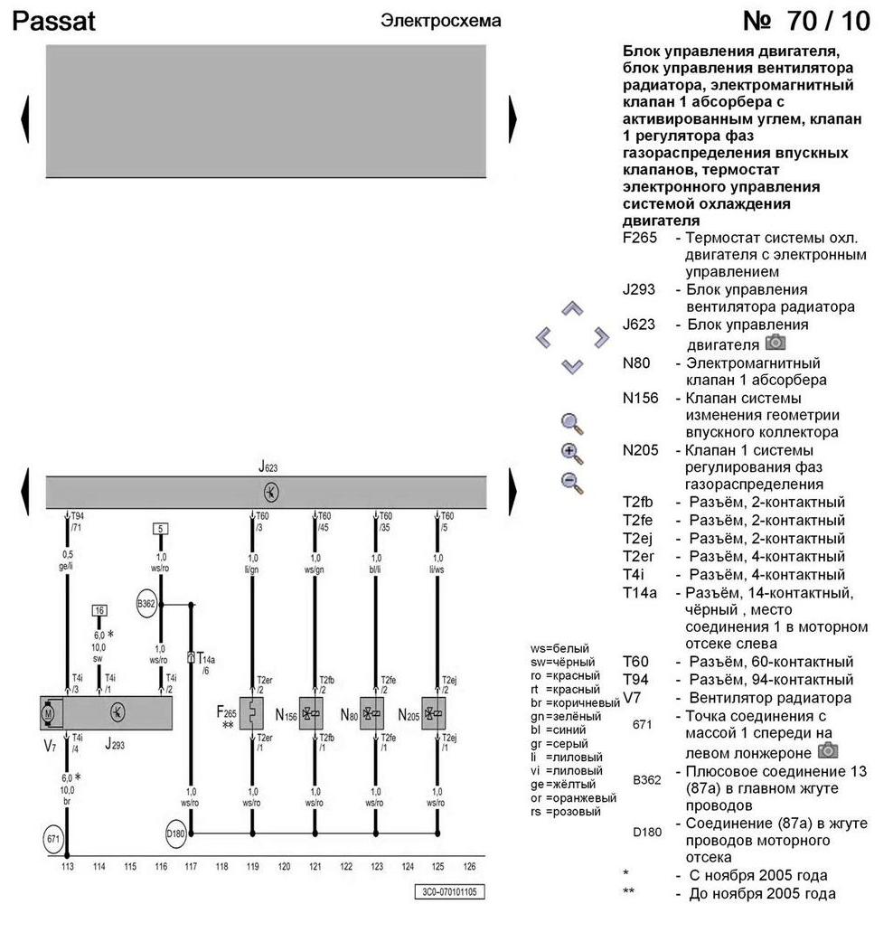

Сообщение exact94 » 07 апр 2012, 06:53
комрады подскажите пожалуста,как подключаются эти два соединения,а именно,как подходят провода,какие цвета к каким цифрам на фишке

V7 позиционное обозначение вентилятора охлаждения радиатора, рядом его блок, расцветка проводов и разъем указан на рисунке, если не понятно , спрашиваем!

Сообщение exact94 » 07 апр 2012, 15:12
а /1,/2,/3,/4 это номера штекером на фишке?я правильно понял?

Сообщение pashustic » 07 апр 2012, 15:16
exact94 писал(а):а /1,/2,/3,/4 это номера штекером на фишке?я правильно понял?
ДА, все верно! :)
