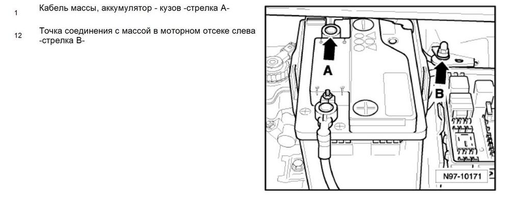

Рама, а где эта масса крепится? Я встречал только слева где антифриз и справа где акум.

ВОт она, это злаполучная масса http://b6club.ru/download/file.php?id=5678
