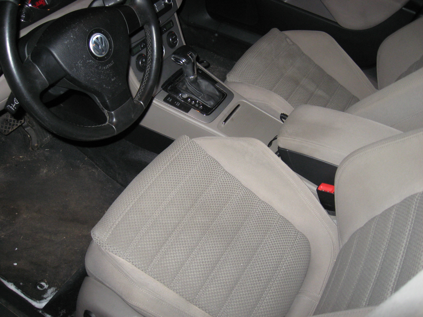

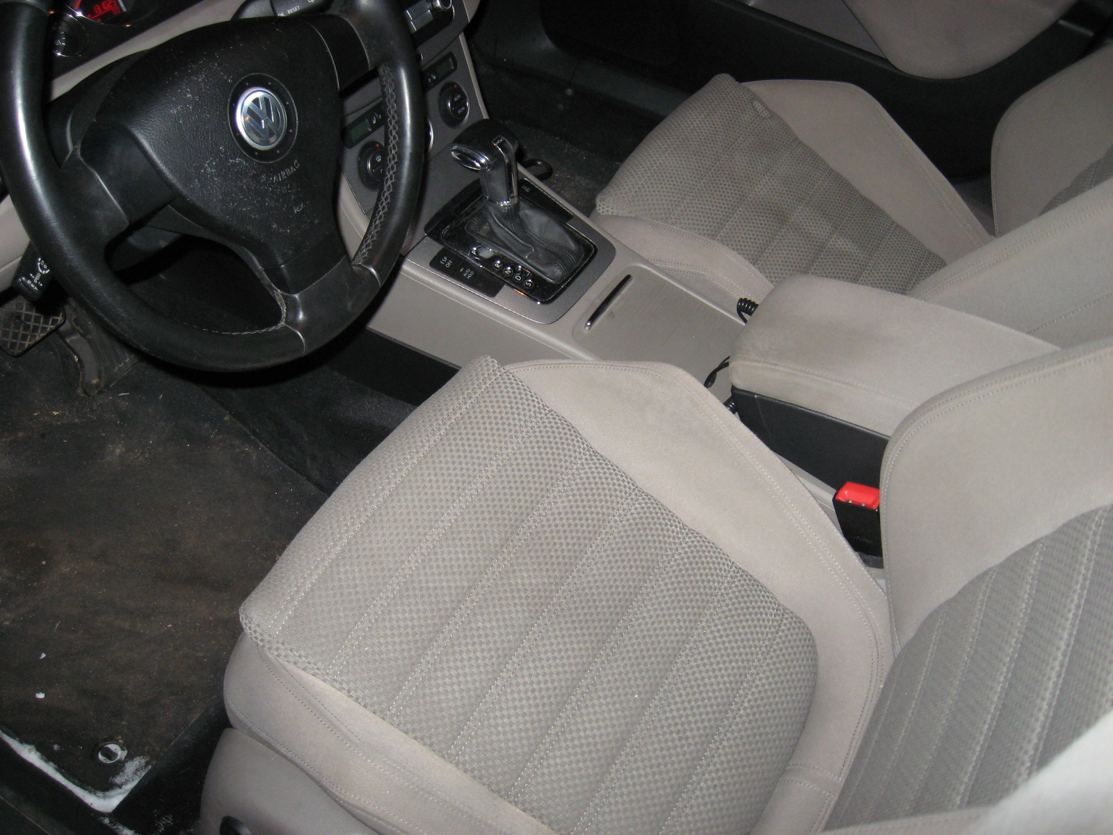

При слове спорт хочу понять, что кроме подвески там спорт? Может сидухи?

Ну да сидухи у меня такие же только темного цвета, и подвеска точно спортивная после пассата Б5+ :D
