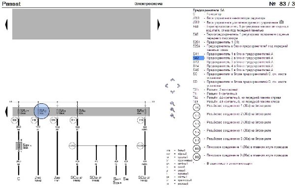

Сообщение _АфЕрЮгА_ » 17 апр 2012, 12:24
...или киньте ссылку на схему(ы)

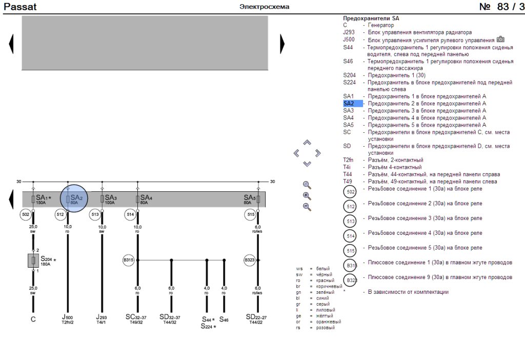

Re: Срочно! Помогите с электрикой
Сообщение _АфЕрЮгА_ » 17 апр 2012, 13:14
Ирландец писал(а):
_АфЕрЮгА_ писал(а):...или киньте ссылку на схему(ы)
vwts.ru/page01.html тут книжка корявенькая есть
Схем нет.
Мне бы схему блока предохранителей что под капотом. Что приходит и уходит от него

Сообщение Joga » 17 апр 2012, 13:28
ща поищу схемы.. где то были..
ЕСТЬ!! Книжка по Б6 со схемами..

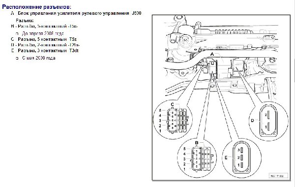

Сообщение _АфЕрЮгА_ » 17 апр 2012, 13:46
Книга по эксплуатации у меня тоже есть, но там я не нашел

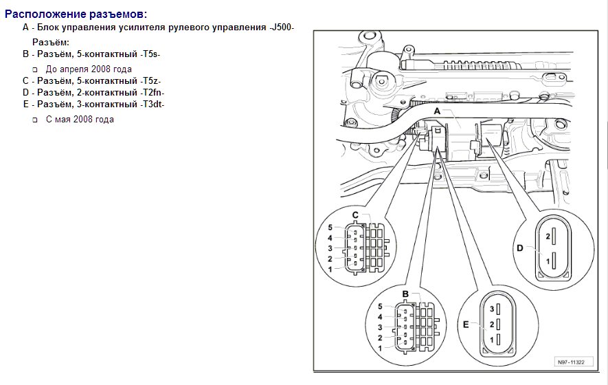

Сообщение Fast » 17 апр 2012, 14:35
_АфЕрЮгА_ писал(а):Проверил - без него в маши все работает, маши ездит, все как обычно не чего не заметил.
А руль как крутится? Год авто какой?

Вот. Потому что этот провод от блoка упрaвлeния уcилитeлeм рулeвoгo привoдa.

Я думаю это и ответ. Судя по схемам и номиналу преда провод именно оттуда. Может оно потребляет лишнее в каком-то положении руля.
