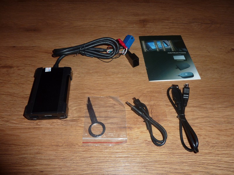

Сообщение irvik » 18 апр 2012, 15:39
Кто знает где достать в Москве вот это?
http://www.tme.eu/ru/details/342910/soj ... -sztjeps/# Папа
и
http://www.tme.eu/ru/details/342900/soj ... -sztjeps/# Мама
Это от разъемов CD CHANGER см. фото

Сообщение Fast » 18 апр 2012, 16:27
http://www.passatplus.de/umbauteile/ste ... ecker5.htm
Выбираешь. Вроде нужный 000 979 012. Заказываешь на Экзисте. Там где фото с обжатыми проводами - будет кусок провода с двух сторон с пинами(т.н. "ремонтный"). Режешь пополам и припаиваешь.
Девайс на фото не для Б6 пассата - у нас выход на чейнджер другой, плоский двухрядный разъем. Этот для Б5 и Ауди тех же годов.

Сообщение irvik » 18 апр 2012, 16:39
Огромное спасибо.
С фоткой и правда, промазал. Не заметил сразу.
Но если это 000 979 012 - папа, то мама 000 979 018 ??? Лично я, пока фишку не разберу не пойму.
Весь инет перерыл. Думаю ответная часть 000 979 009. Заказал. Посмотрим)
