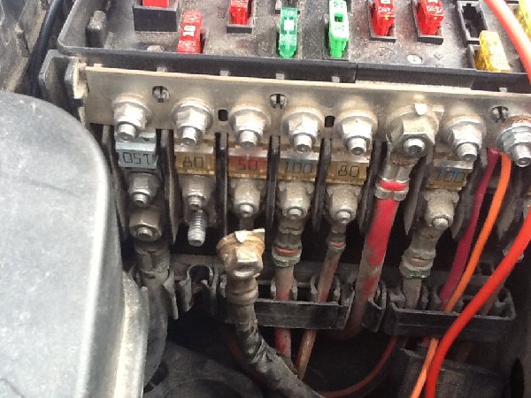

Сейчас вот поиск не помогает, шнурка на ближайшие 200 вёрст нет, а вентиляторы заговорщицки молчат... Зажёг я с парой самонадеяных Крузов (швабролёт которые) на небольшом участке редкого у нас асфальта. Убедившись, что номеров моих они прочитать не успели- свернул, беглый взгляд на приборы,а мотор разогрелся до 230 по фаренгейту... Климата нет, кондюк работал на еденичке... Ну я печку на всю, сбил до 200....
Значит, все предохранители целы, на включение кондюка не реагируют ( кстати, что то шипит в районе центра панели), и воздух постепенно теплеет.
Сейчас полезу- попробую кинуть +- на маленький ( на большой можно кинуть? ничего там не спалю?)
Неужели оба сразу отжужжали? Подскажите...

от блока предохранителей к вентиляторам должен идти провод какой именно не скажу (видел когда то на схеме)

По теме проверить работоспособность самих вентиляторов.

Победил я их. Оказывается вылетел массовый провод из большой фишки, что возле вентиляторов. Россея.. Тряска..
