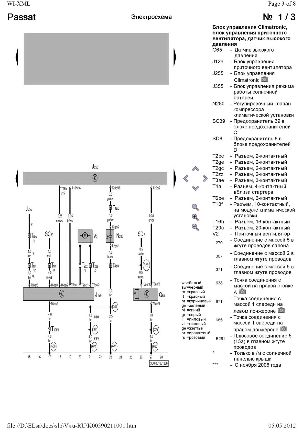

Братцы, скиньте или подскажите где взять эл схему кондиционера. Точнее, за правой фарой (по ход движ.) на алюминевой трубке системы кондиционирования стоит датчик, от него идут два провода. А вот куда они шли? Датчик, по моему мнению отслеживает повышенное давление в системе, то есть перегрев радиатора кондиционера. В6 2007 FSI.

Для системы климатической установки типа CLIMATRONIC. G65 датчик высокого давления. Но там три провода, а у вас два. :?

То ли у меня, что то с глазами, то ли лыжи не едут ...... pashustic, но там два провода ....

У меня тоже три идут ! :( На самой фишке сколько дырочек под провода?
Re: Сахара наступает!
Сообщение DuoS » 05 май 2012, 19:01
Две! И провода два ....

Провода ...... от датчика отходят на длину, сантиметров 70. Проводов всего два. Датчик от которого отходят провода, находится на алюминевой трубке системы кондиционирования, за правой фарой. Провода оторваны. Вопрос собственно в том, к чему (на что), этот датчик подавал сигнал. И не опасна ли эксплуатация кондея без сигнала от этого датчика.
