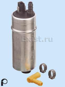

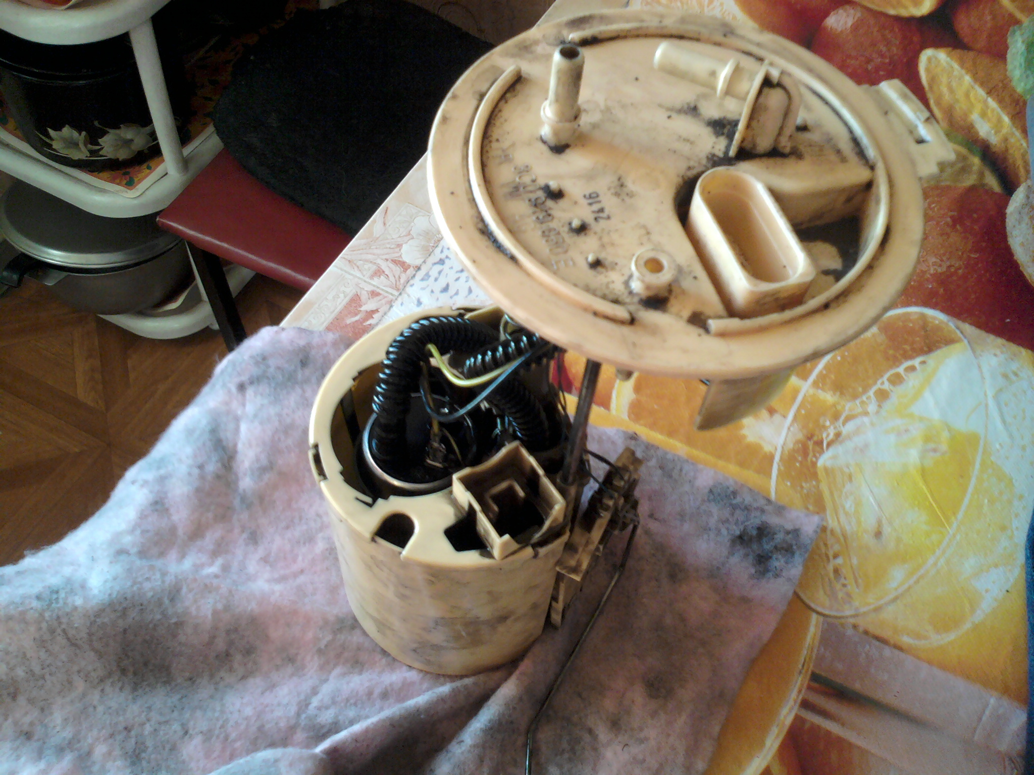

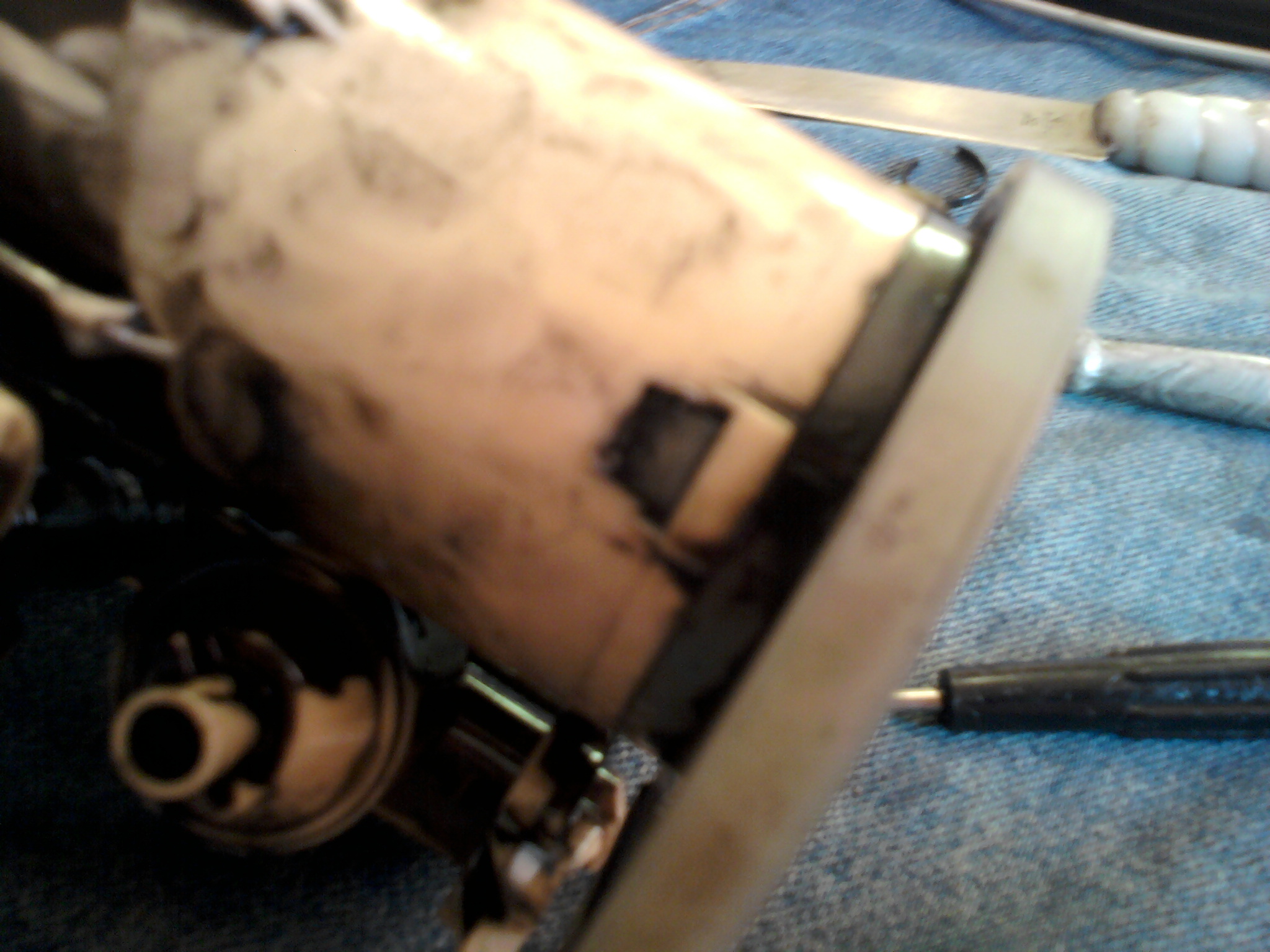

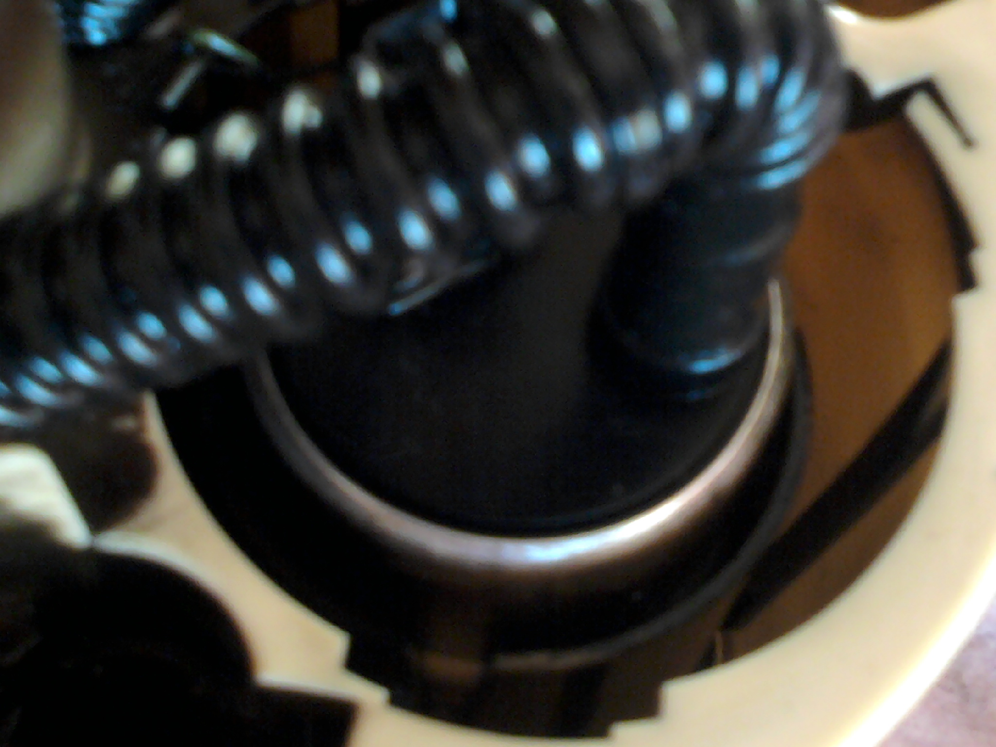

Кто разбирал топливный насос?Помогайте.Не могу вытащить сам насос.
Вот собственно сам топливоподающий блок.С датчиком уровня топлива.
А вот как сам насос от туда вытащить?Не хочется силой заломать.

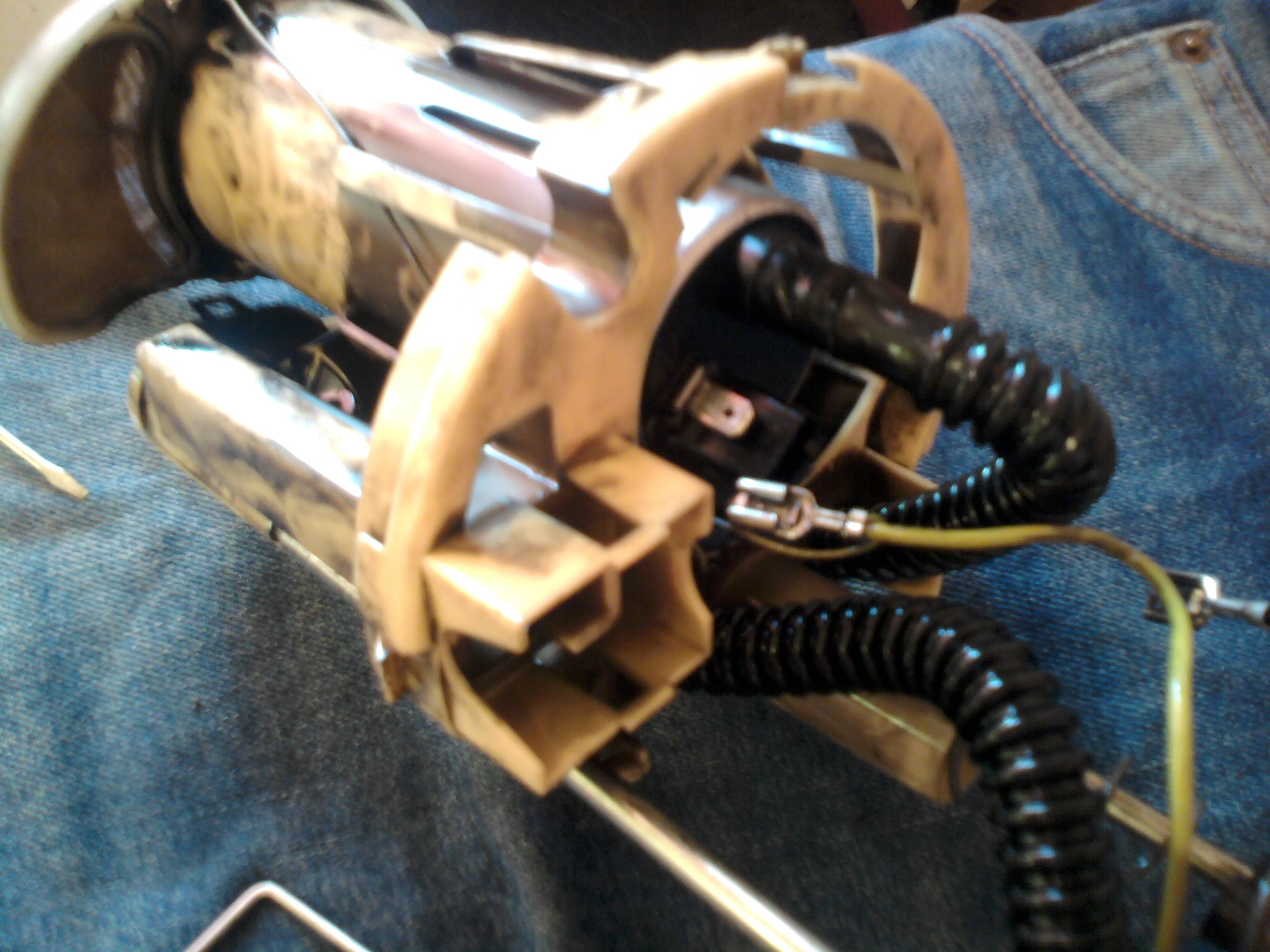

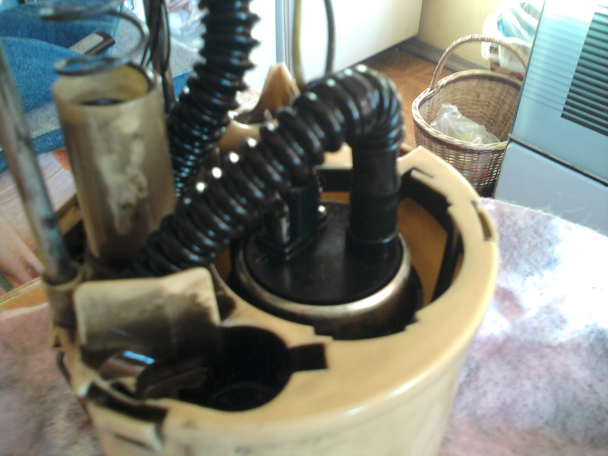

Вот этот металический цилиндр и есть насос
Он же

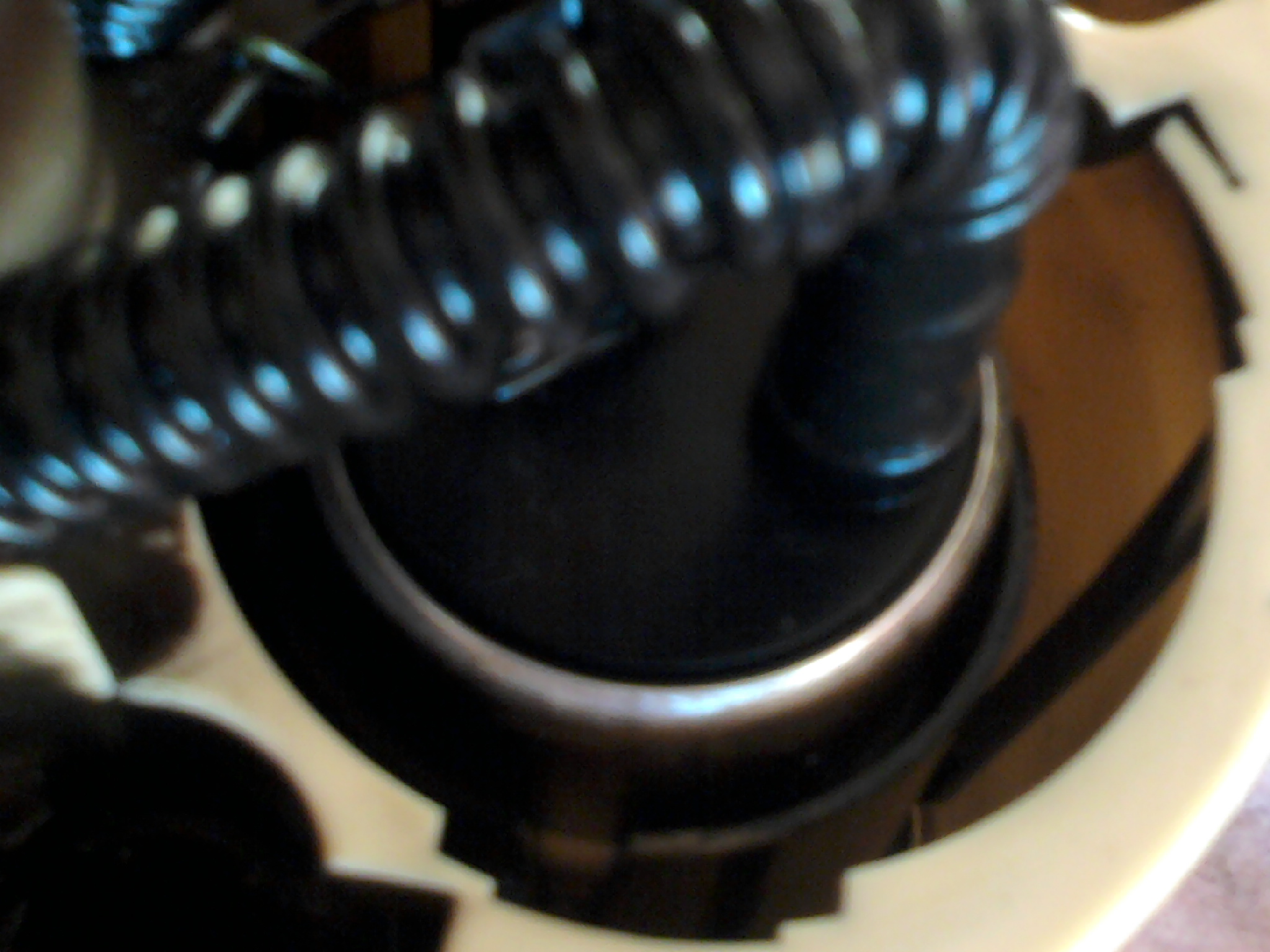

И как снять шланг с него?Ни каких фиксаторов не нашёл.
Вот такой он...

Edwin60 писал(а):Кто разбирал топливный насос?Помогайте.Не могу вытащить сам насос.
Изучай...
http://passat-b5.ru/showthread.php?t=174212
там язычки держат, смотри внимательно....

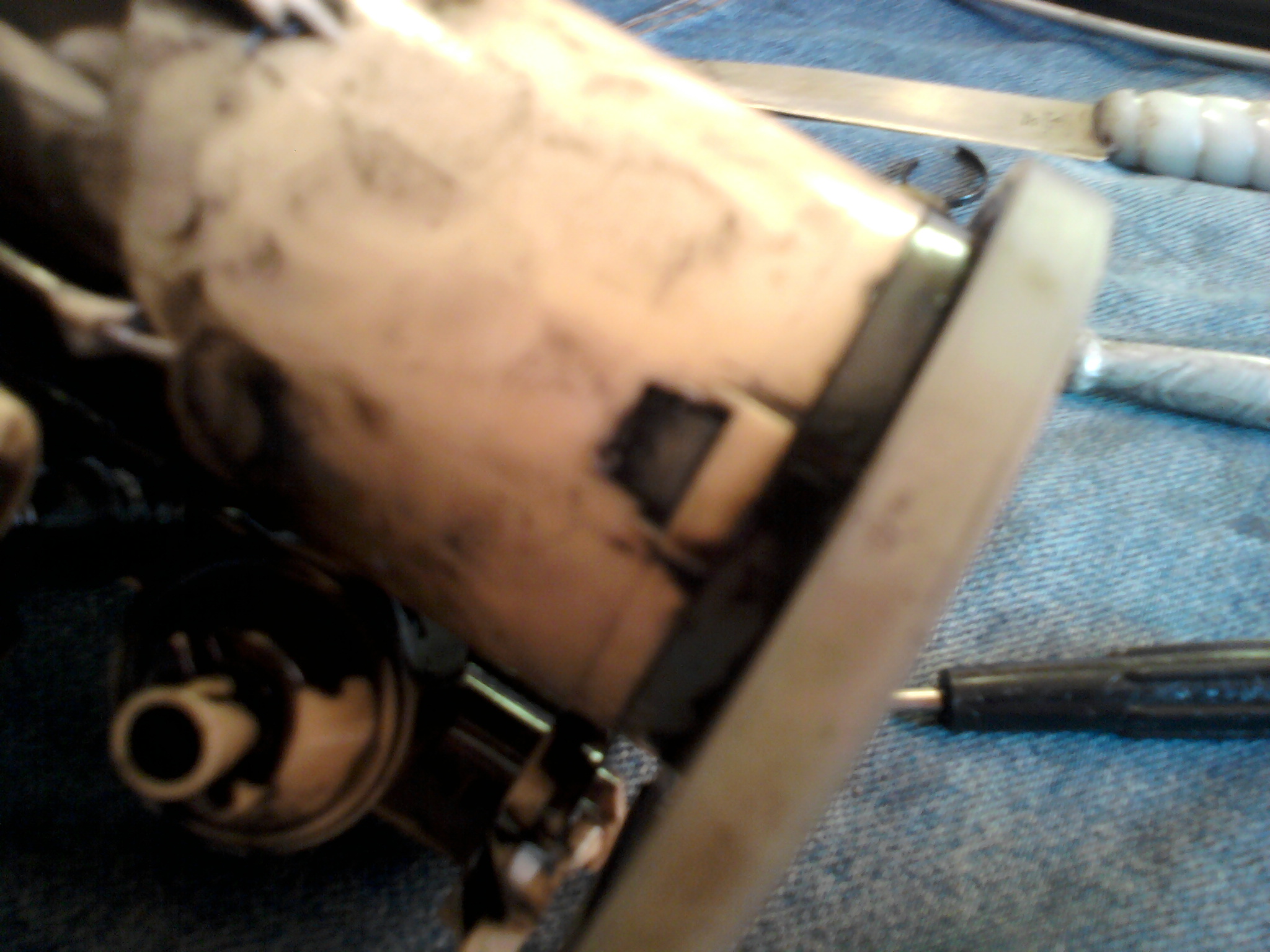

Ну ни хрена не могу вытащить.Он вверх вытаскивается или вниз где сеточка?
Вверх или вниз?
Вот эти язычки?
Три широких лепестка,где он вставлен?Или внизу где фильтр-сеточка стоят защёлки?Боюсь сломать.
Passat Variant Highline 2006, 2.0_TDI, 170л.с. BMR+DSG
Edwin60
Сообщения: 456
Зарегистрирован: 09 мар 2012, 23:44
Re: HELP Топливный насос !
Сообщение Edwin60 » 07 июл 2012, 21:17
Всё-таки он вниз вынимается.На последнем фото язычки нажимаешь.Снимается сеточка и насос легко вниз вытаскивается.Проблема снять топливный шланг с насоса.Грел феном,окунал в кипяток.Толку мало.И неудобно.Спилил заподлицо к насосу.Потом опять в кипяток (уже удобнее макать) и только тогда вытащил.Может кому моя инфа пригодится.
Осталось получить насос в Экзисте,собрать ,поставить и убедиться,что дело было не в нём. :D Всем откликнувшимся спасибо за помощь!
