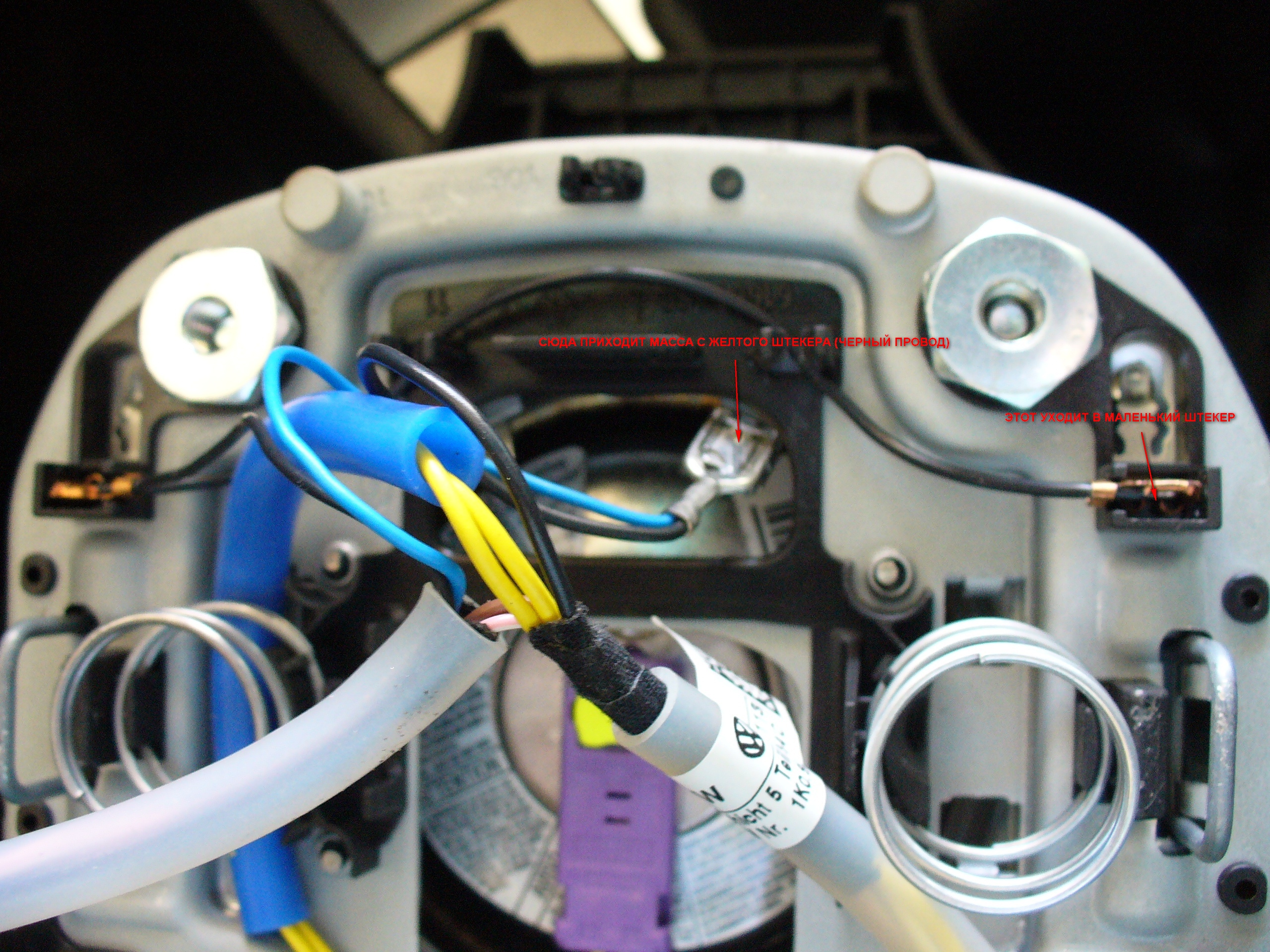

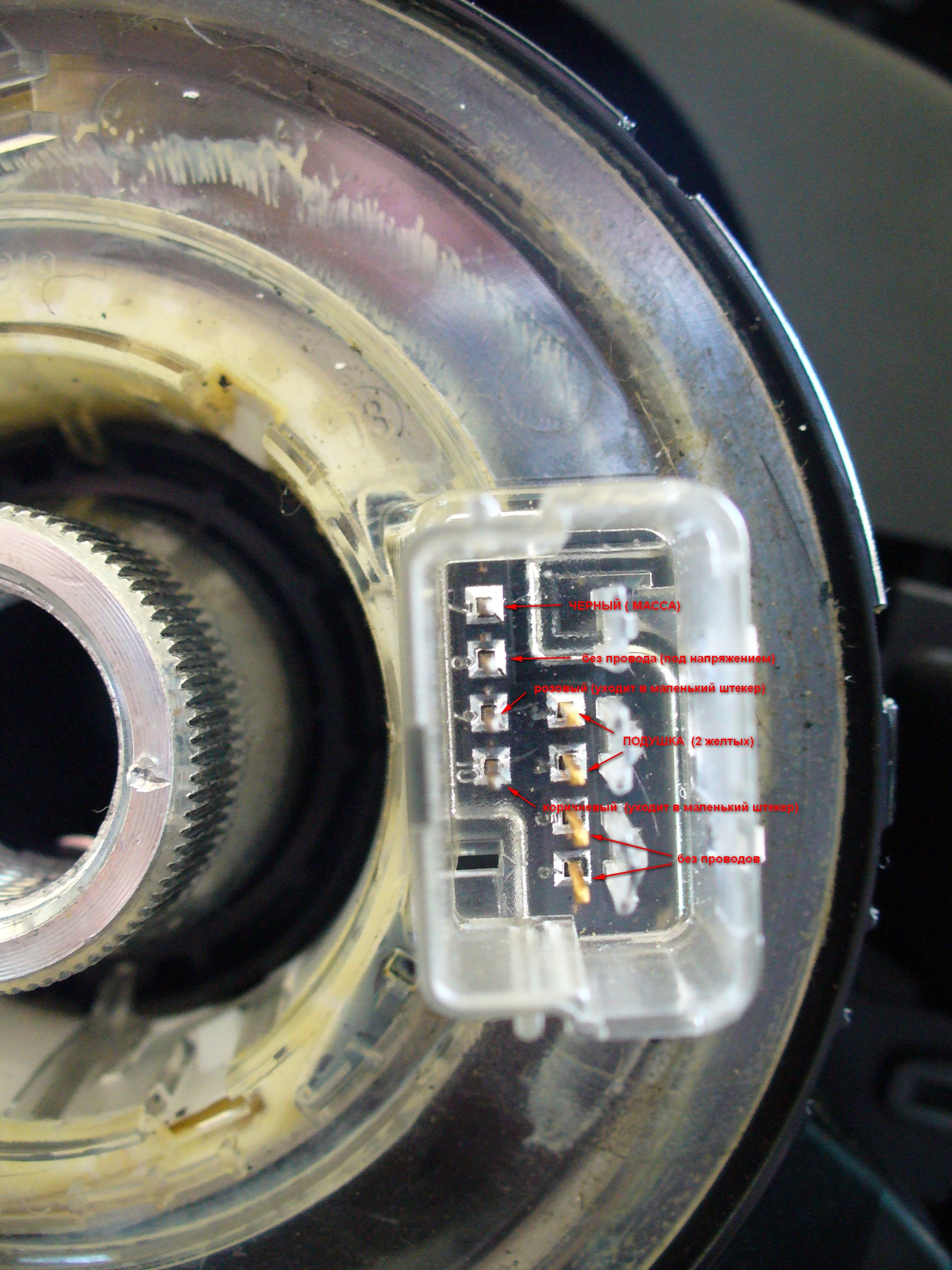

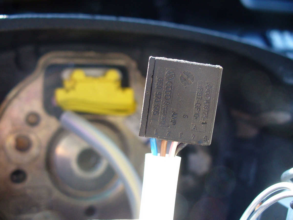

Всем доброго времени суток.
У меня такая проблема... Машина 2008 года (калужская сборка). Не работает звуковой сигнал. (возможно из-за замены подушки). Все предохранители целые. Компьютер ошибок не видит. Сами сигналы рабочие, реле тоже рабочее! Перемыкая контакты на реле, звуковой сигнал работает, значит цепь исправна. Руль стоит 3-спицевый без клавиш. арбег и масса через спираль на руле проходят, значит там тоже исправно. Вот несколько вопросов:
- должен ли быть блок управления многофукциональным колесом? если нет кнопок...
- может кто нибудь знает или выложит фото разьема с одним штекером из подушки. (кажется что дело в нём)
или может вообще причина в другом?
вот фото моих штекеров. кто что посоветует?

У меня перестал работать сигнал и одновременно загорелась на приборке неисправность подушки. Причина оказалась в контактном кольце (на третьем фото у Вас в прозрачном корпусе), с него не шёл минус и на подушку, и на сигнал.

тов. Сухов писал(а):У меня перестал работать сигнал и одновременно загорелась на приборке неисправность подушки. Причина оказалась в контактном кольце (на третьем фото у Вас в прозрачном корпусе), с него не шёл минус и на подушку, и на сигнал.
Так подушка то не горит... И компьютер видит её. И масса (черный провод) прозванивается со штекера... По каталагу есть подушки с одним штекером и с двумя... Может дело в распиновке контактов... Или и правда в кольце что-нибудь...

Сейчас перед до мной две подушки.. и спецом для вас озадачился этим вопросом!!Сразу говорю ..если подуха стояла с двумя пиропотронами и не мультируля..то сигнал приходит напрямую через контактное кольцо ( пины в эльзе не расписаны) на разъем подрулевого . Но если вы поставили подушкой со шлейфом от мультика ( шел например у вас в комплекте) то у вас сигнал идет транзитом через блок управления кнопок на мультике.
Смотрим вместе схему
dima6
Тебе нужно снять подушку и посмотреть какие провода и на какие пины идут от сигнала..также проследить каким пином они входят в контактное кольцо.. Все по схеме.. Видно что один провод сигнал идет через блок управления кнопок на руле!!

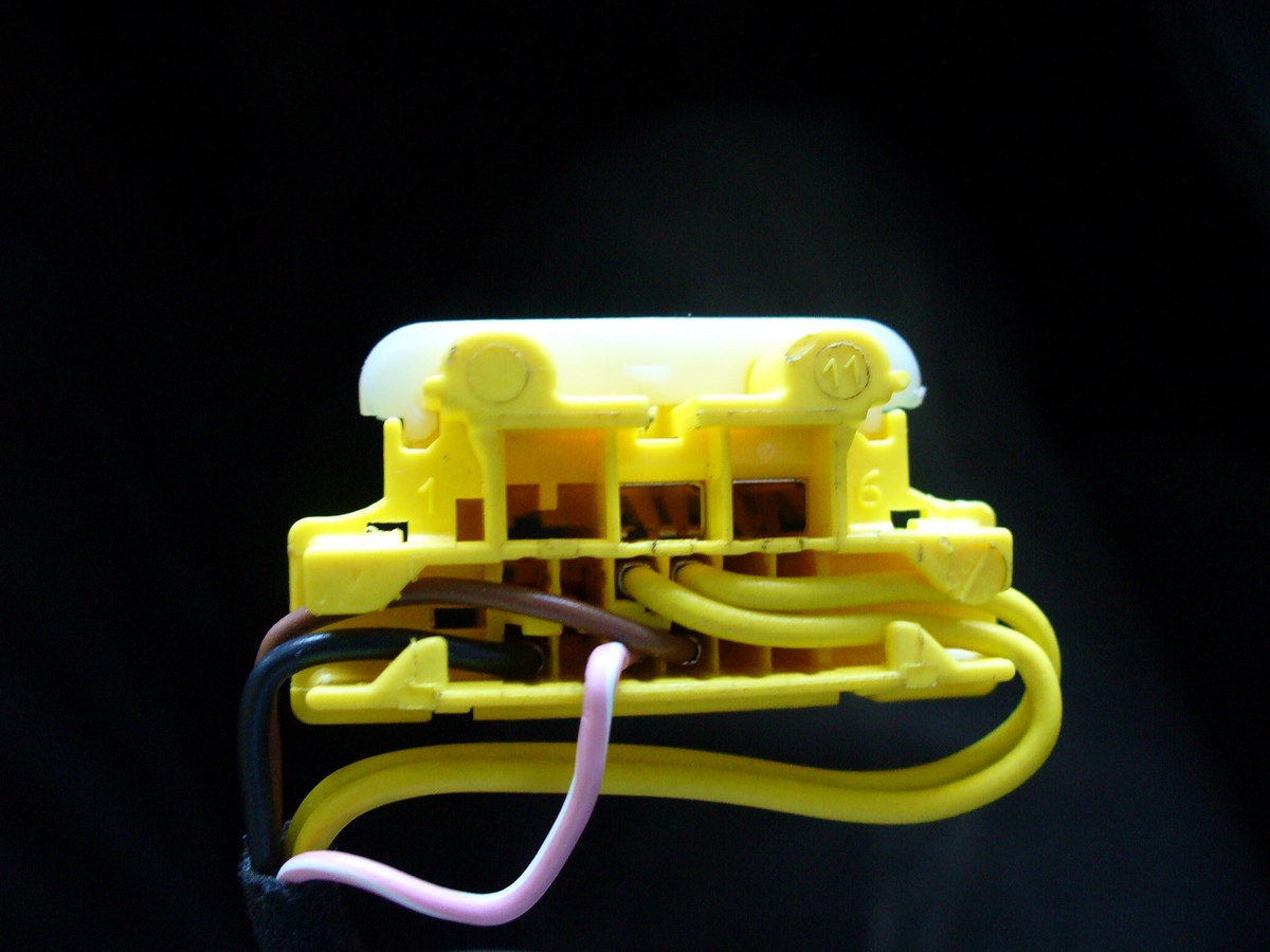

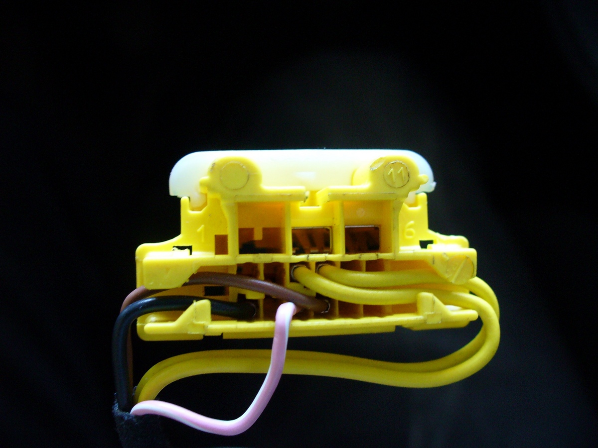

Так вот в том то и дело. что какая стояла я не знаю. А купили и поставили мне видимо не ту. блока управления кнопок у меня нету. и провод один не задействован (тот что на самом первом фото). 2-е фото (желтый штекер) он вставляется в контактное кольцо. Два желтых провода - это подушка. остальные с сигналом вообще не задействованы. они все уходят в штекер на первом фото... и плюс туда же приходит синий провод с сигнала(последнее фото). Я бы переставил их куда нужно. но если не буду знать в какие пины, то могу блок управления рулевой колонкой вывести из строя... мало ли что нибудь замкнет. Есть ещё один пин без провода... на нем есть напряжение.... в Эльзе мы смотрели там все схемы через блок кнопок (которого у меня нет. так как и кнопок самих нет.) Вот...

Тогда вызванивай на самой подушке сигнал...разбирай желтый разъем .. и перепиновывай!!Вызвонить сигнал на подухе можно ..убрать нафиг штекер от блока управления кнопок и сделать подуху как для немультируля!!!Завтра попробую расписать че до как( две разные подушки у меня сча валяются)

И так разобрался я с вашими сигналами.. В данном случае у вас ..так как нет мультика сигнал должен быть заведен на пины 7 и 8. Судя по второму фото провод на 8 пине у вас отсутсвует!!ТАк какой же будет сигнал :D Не будет бибики!! Тогда на 7 пине сидит черный, вам нужно прозвонить этот черный ( 7 пин) с синим на последнем фото. Если звонятся значит ок..Один контакт сигнала вы завели.. второй сигнал..возьмите срежте с разъема кнопок любой из проводов ( коричневый и светлорозовый) , обожмите клеммны наконечником ( подобный синему на фотке, где подуха) и втыкните во второй вывод сигнала ( последнее фото ..наконечник не виден так как провода заслоняют) /Из желтого разъема, например коричнневый переставьте в пин под номером 8 И вуаля СИГНАЛ у вас забибикает! :D
dima6
Тебе снимать подушку ..фотать ее.. все разъемы куда какие.. также разобрать желтый разъем чтобы мне видно были пины. и мне на почту.
У тебя отличие от руля топика, тем что у тебя мульти( сигнал через блок управления кнопок на руле) а у него не мульти..но шлейф стоит от мультика ;)
Если бы автос был рядом со мной.. то устранил эту траблу по быстряку :D

Ураааа!!! :D Всё получилось!! :) Делов то было минут на 20 )))) Розовый провод переставил в 8 пин, и соеденил его со вторым контактом сигнала ) И всё заработало! ;) Оооогроомное спасибо тебе за совет и помощь!!! будешь в наших краях, с меня бутылка :D

Ну вот и славненько!! :) Рад что все замутили!!Просто нужно было посидеть с эльзой и поразмыслить!!ПРосто не могу понять кто вам втюхал в ваш НЕмультируль..шлейф от МУЛЬТИРУЛЯ!
