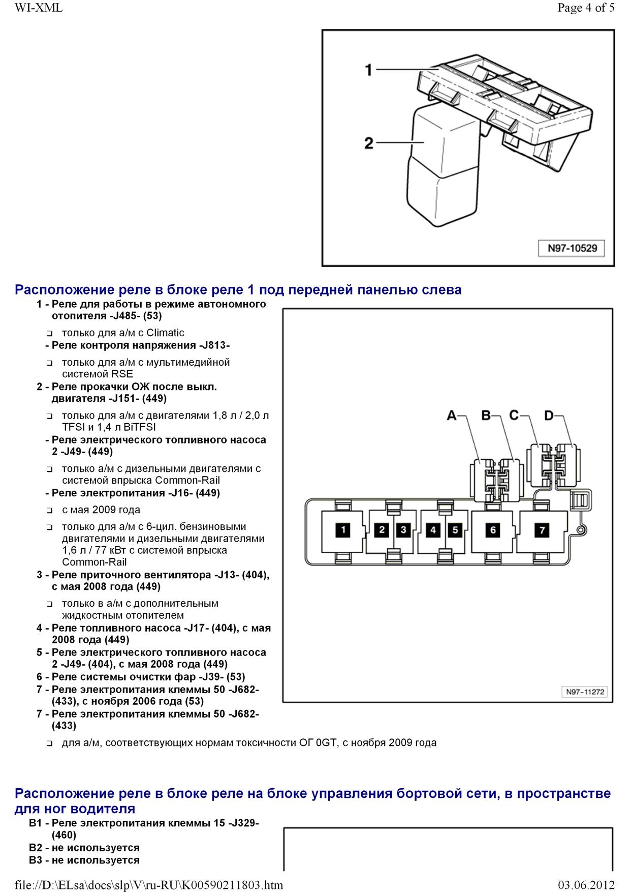

Kruazett писал(а):несколько раз 2 релюшки под перчаточным ящиком (номер на них 404).
Сча посмотрел по эльзе это реле двойного насоса омывателя!!Кстати они у вас установлены( омыватели) ???

Kruazett писал(а):это какие-то звуковые реле .....на бензонасос и кажется омыватель стекла.
Сча посмотрел это реле приточного вентилятора и реле топливного насоса!!Вот рисунок. Я так понимаю совпадает!??

Сообщение Kruazett » 03 июн 2012, 19:35
У меня гнёзда 4 и 5 . Но машина февраль 2008 а там с мая.

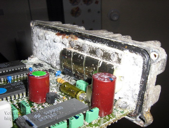

Сообщение Kruazett » 05 июн 2012, 21:57
А вентиляторы включаются т.к нет данных из-за отключки ЭБУД а вдруг перегрев двигла - вот они так и запрограмированны.
Вот есть прикол - у приятеля на ВАЗ 2110 все время перегорал эл.моторчик щеток стеклооч-ля . Причина по-вазовски - т.е. сливное отверстие со стекла направлено прям на этот моторчик. ВОООО ДЕБИЛЫ. Спустя годы читаю "За рулем" - у Приоры проблемы с моторчиком щеток - его заливает водой....идет обсуждение о конструкторах. ЭТО УЖЕ ДИАГНОЗ.
Столкнувшись с Пассатом я в аааах...уееее, эти пидармоты расположили Электронный!!!!!блок управления двигателем под пластиковой накладкой под лобовым стеклом. Рядом со сливными щелями. Вода под наклоном в 50-60 градусов попадает прямо на ЭБУД. ОН ТАМ КУПАЕТСЯ В СОЛИ И ДОРОЖНЫХ РЕАГЕНТАХ. Поэтому у пассатов глюки в эл-ке - ЭТО ДИАГНОЗ. ЗАЧЕМ, ведь блок не моторчик 40 тыщ стоит???? Я сфотал но не понял как их сюда привязать.
Понятно , почему после дождика мой Пасик не реагировал на меня. Разобрал ..... и прикрыл блок пластиковой пластиной по всему периметру . СПАСАЙТЕ ВАШИ МАШИНЫЫЫЫЫ. Разбирается за 10 минут.

Сообщение Kruazett » 17 июн 2012, 23:51
А вот так бывает когда влага просочилась
