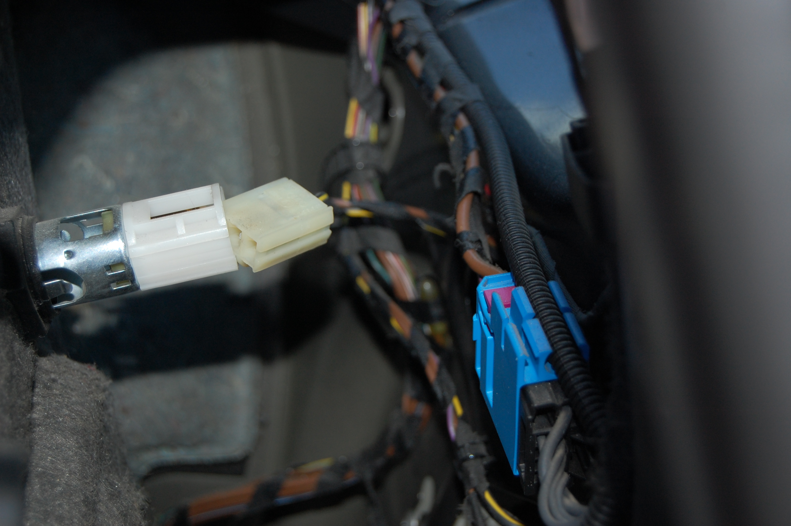

B6 - Variant.
Розетка в багажнике на 12В есть, но тока в ней нет.
Машина у меня 3-я неделя. Где пропажу искать? Кто подскажет?
Обшивку снять, боюся поломать чего, порядок снятия на Вагоне была где-нибудь?
По аналогии с салонными которые включаются при включении зажигания и соответственно выключаются, в багажнике тока нету!
Мануал у меня на шведском, поэтому даже не могу понять какой предохранитель за эту розетку отвечает.
А еще под обшивку рукой лазил, такое впечатление, что к ней провода не подведены.. поэтому и интересуюсь как обшивку боковую снять.

Сообщение Vasily_b6 » 12 авг 2012, 23:08
Первое - проверь предохранители (поиск поможет)
Vasily_b6
Сообщения: 4925
Re: розетка в багажнике.нужна подсказка.
Сообщение vvssoft » 12 авг 2012, 23:15
Я колечки ставил на днях двухцветные, снимал обшивку viewtopic.php?f=13&t=7947&start=800 глянь,
, должно помочь. 8-) Но перед тем как ломать, предохранители все-же проверь, здесь нечему ломаться, если не помочь :lol: :lol: :lol:

Сообщение PackMan » 12 авг 2012, 23:26
Спасибо vvssoft!
Вот я и чувствую, что клеймы нет.. наверное вывалилась и валяется за обшивкой.. нужно разбирать будет.
А вот распиновку и расположение предохранителей не нашел.
На стенах крышек блоков предохранителей подсказок нет к сожалению :(

Сообщение PackMan » 12 авг 2012, 23:34
vvssoft писал(а):Проверь все :lol: :lol: :lol:
Проверил, но много слотов пустые и возможно просто отвечающего за розетку в багажнике тама не вставлено!

Сообщение vvssoft » 12 авг 2012, 23:45
Щас схему гляну. Обе розетки из багажника приходят на предохранитель SD33 20а. Ищи его по мануалу или в поиске. Если левая работает, а правая нет-то наверняка фишка, тока кому она мешала :?
