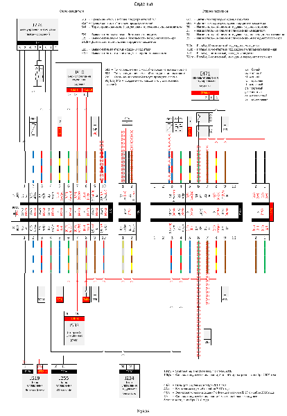

А вот схема на все

А вот схема на все
Отлично! Только у меня блока управления нету! Как без него! И подогрев куда-то надо тянуть! :?

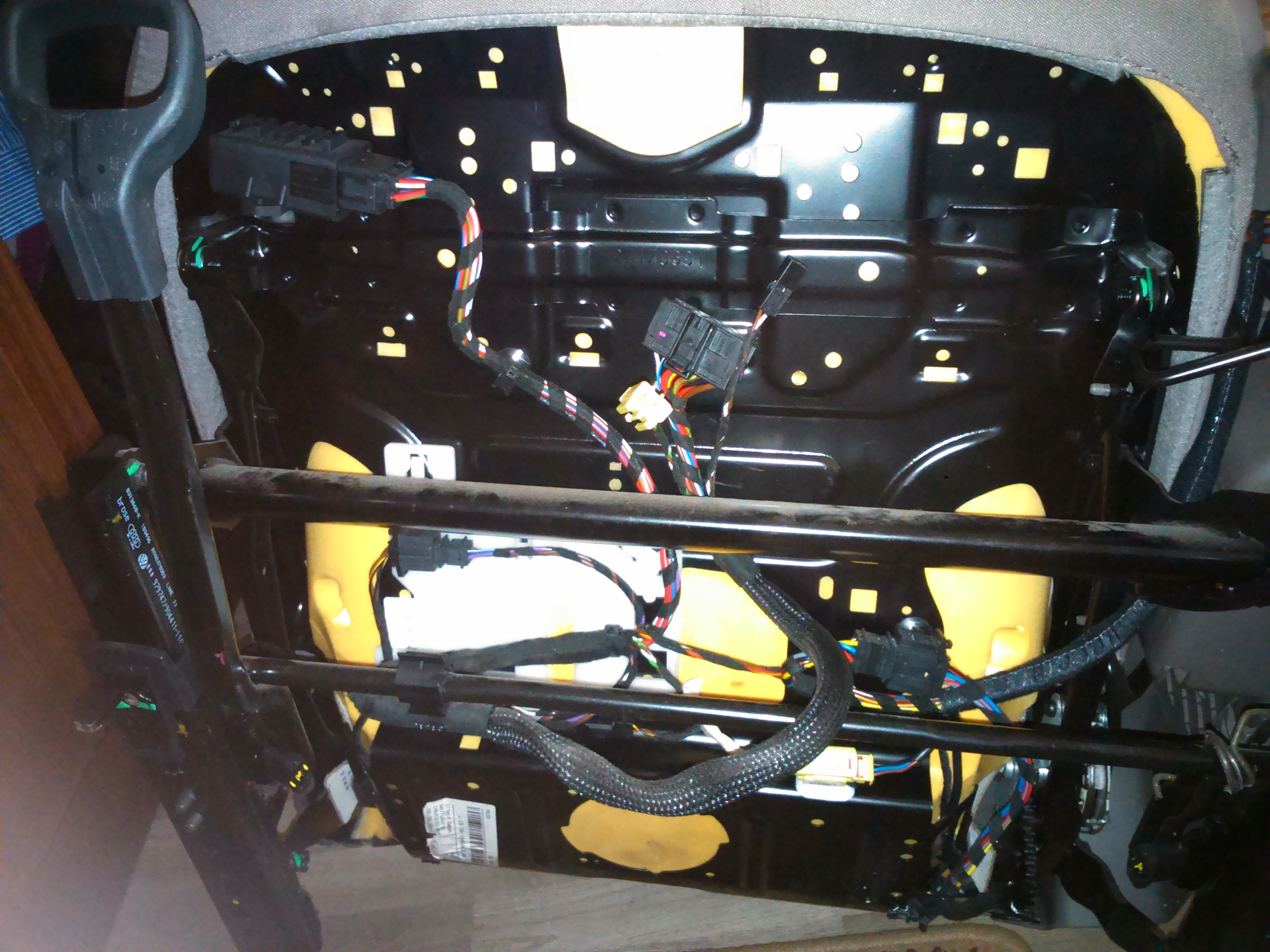

Сообщение Мишочек » 18 сен 2014, 14:35
Как то так

Re: Подключение электро сидений
Сообщение ZZZhuk-85 » 18 сен 2014, 14:38
блок есть)
тяни провода от климата и от бортовой сети и будет тебе счастье! ;)

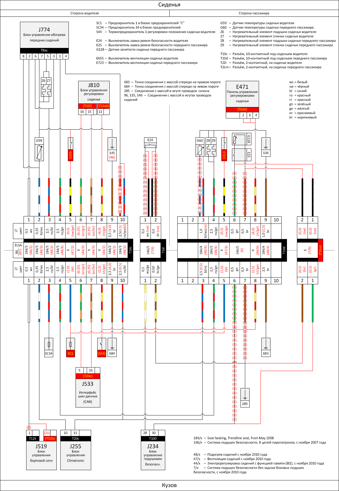

Сообщение demainst » 18 сен 2014, 15:49
В чем проблема, там и без схемы все понятно: толстый коричневый - минус, толстый красный (желтый, красно-желтый) - постоянное питание от аккума. Рыжая витая пара - КАН-шина.
Сравниваем разъемы сиденья и машины и добавляем недостающие провода. Обогрев сидений только может быть в большой фишке или в отдельной - там все видно что куда идет.

demainst писал(а):В чем проблема, там и без схемы все понятно: толстый коричневый - минус, толстый красный (желтый, красно-желтый) - постоянное питание от аккума. Рыжая витая пара - КАН-шина.

Ну все равно - покупаем корпус разъема и вставляем соответствующие пины. КАН-шина нужна, если есть память сидений.
Если есть вентиляция, то нужно еще питание от зажигания. Назначение всех проводов совсем нетрудно понять по их виду.
Это хочу повторить свою мысль, что там не трудно разобраться и без электросхемы.
Кроме попогрева, тут уж без схем не разберешься.
