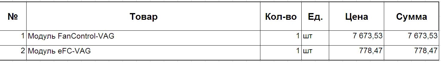

Решил переделать вебасто из подогрева двигателя в полноценный отопитель.
Выяснил, что для этого нужны две вещи
1. Модуль FanControl-VAG - собственно сам блок
2. Модуль eFC-VAG - какой то модуль обхода защиты, как объяснил продавец, этот модуль нужен только если машина побывала у дилера после 2010г и ей перепрошили мозги какой-то новой прошивкой. У меня машина была у дилера в 2012, но я не знаю, прошивали её или нет. Продавец говорит, что дилеры обязательно перепрошивают.
Кто нибудь ставил такие вещи, какие подводные камни?
Можно ли поставить самому или надо пол машины разобрать?
Может фото есть, куда эти блоки вообще ставятся?
P.S.
Цены с доставкой до квартиры, Пони-экспресс

Сообщение -Boris- » 20 июл 2012, 13:55
pspapp писал(а):Я так полагаю, что кроме самой приборки мне ещё что-то надо будет доустанавливать (менять)... иначае как я буду этим МФА+ управлять... кнопок на руле нет, на стрекозе переключателя тоже...
Плюс ещё гетвей поменять придётся думаю... ну и подрулевой наверно... Шнурок, чтобы это всё прописать (прописать у официалов стоит немногим дешевле самого шнурка) :D
Короче бюджет раза в три-четыре вырастет :(
Смысл какой: очень многие обладатели МФА+ поменяли ее на приборку с цветным дисплеем R-Line, а рули на спортивные мультирули. После этого у них остаются: стрекозы, подрулевые, приборки, рули с подушками и без, которые валяются и никому нафиг не нужны. Глянь по этке чего точно понадобится, кинь клич в барахолке, и продавцы выстроятся в очередь. Ну а шнурок - это то, что нужно приобретать еще до приобретения Пассата. Понадобиться может раньше, чем ты думаешь :D
pspapp писал(а):Как Вебасто включается - на средней крутилке нижняя кнопка?
Да. А отключается климат теперь вращением среднего колеса до положения 0.
pspapp писал(а):Я бы безусловно поставил штатный предпусковой, даже несмотря на возросший бюджет, но это столько гемороя, что я самостоятельно в моём Мухосранске с моим уровнем знаний это не осилю.. я тут людей не могу найти, которые бы фанконтрол мне воткнули...
Тут картинки как добраться до вебасты - подробней некуда:
http://www.passat3c.info/cms_neu/index.php?page=162
Фотоотчётов по дооборудованию догревателей в предпусковик полно на пассат-, туран-, тигуан- клубах.
Да даже к тековским адаптерам по-моему подробная инструкция идет. Главна не сцадь!
Comm писал(а):Алгоритм работы предпусковика и догревателя разный - в догревателе смесь подается более обогащенная.
Откуда такая инфа?
Ссылку на первоисточник на туран-клубе я уже давал. SHURIK2101 там - гуру Webastoстроения.
