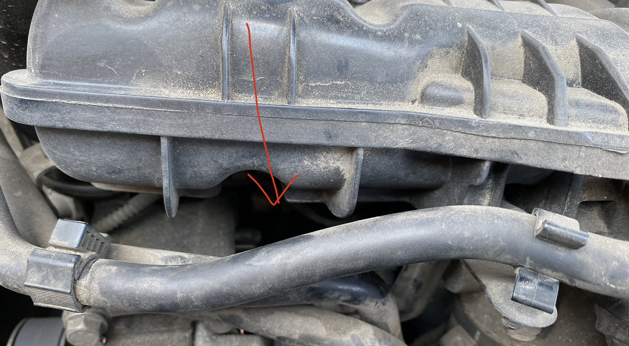

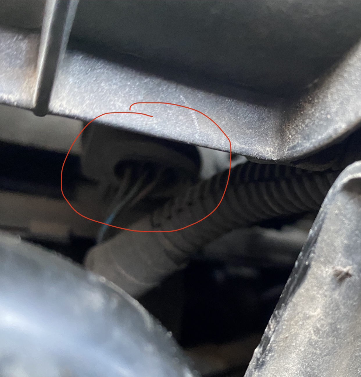

В каком именно месте провод оказался поврежден? Сегодня столкнулся с аналогичной проблемой при проезде через Калмыкию

Сообщение well1975 » 25 авг 2021, 13:54
Под впускным коллектором слева внизу. Там температура колоссальная в жару в пробке с вкл климатом. Я думаю что по-хорошему надо еще разобрать и почистить радиаторы, проверить работу вентиляторов, заслонок климата, водяную помпу.
