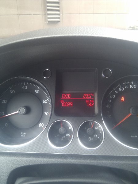

Добрый день!
Так как я являюсь обладателем b6 всего второй день, то начали появляться вопросы. Поиском найти ответы на все не удалось.
Во вложении фото приборной панели, установленной в моей машине. На сколько я понял, это самая простая (mfa или все-таки нет?) и на ней нет отображения данных о расходе топлива. Ошибаюсь ли я? И можно ли заменить на приборку с отображением этой информации? Что для этого нужно?
Машина: 2.0 fsi 2006 г.в. (модельный 2007)
Volkswagen Passat b6 2.0FSI 6MT

у вас мультируль или подрулевой рычаг с кнопкой?или нет ни того,ни другого?

Да самая простая у вас.
при установке МФА+ на пассаты , для полноценной работы (меню,настройки,комфорт) необходимо:
- установить мфа+
- установить мультируль
- установить подрулевой,поддерживающий мультируль,
Второй вариант установить стрекозу .. и с нее заходить в меню мфа +, а вот по поводу подрулевого я тут хз. У Меня стоит с буквой A и приборка МФА+ а подрулевой старый. Получается он прошит под подрулевой другой!

То есть, как самый бюджетный вариант, я могу приобрести МФА+ и неведомую стрекозу и этого комплекта будет достаточно?
Нет никаких сложностей с подключением новой приборки? Просто вытащить старую и поставить на ее место новую и подключить в разъем? Пробег как можно скорректировать под свой?

lexansk писал(а):То есть, как самый бюджетный вариант, я могу приобрести МФА+ и неведомую стрекозу и этого комплекта будет достаточно?
Еще нужно смотрет версию подрулевого!
lexansk писал(а):Нет никаких сложностей с подключением новой приборки?
С приборкой нет. Стрекозу нужно ставить и подключать...сам стрекозу не подключал..надо спрашивать у iridium
lexansk писал(а):Пробег как можно скорректировать под свой?
Пробег можно скоррективроать только правильным шнурком, если она бу!! Обычным ваг комом пробег устанавливается в новых приборках!

Стрекоза - это подрулевые переключатели. Имеется ввиду, что МФА+ нужно как-то управлять, т.е. нужны кнопки либо на руле, либо на правом подрулевом переключателе (стрекозе). Иначе на МФА будешь видеть только то, что машинка сама захочет показать :) .Из сложностей: если головное устройство штатное, то потребует код.
..."поставить на ее место новую и подключить в разъем" - в случае с красно-синей приборкой это одна операция :)
Вместо этой кастрированной приборки можно много чего поставить, вплоть до цветной с русским языком. Но это уже другая тема и другие деньги :lol:
Ройте форум, откроете для себя много нового :D

У тебя 3 варианта:
1 Самый экономичный, дооборудовать стреказой, может быть попадание еще на подрулевой, все на форуме можно найти б/у. По з/ч не дороже 2000р
2 Купить б/у приборку МФА+(2500-3000р) + руль горошинами с подрулевым(8000р), возможно управление стреказой без руля горошинами (2000р)
3 Купить новою цветную приборку (11000р) + руль + подрулевой + гейтвей все в районе 33000р
Все цены преблезительные, и посмотри на правые переключатели может стрекоза уже стоит.
