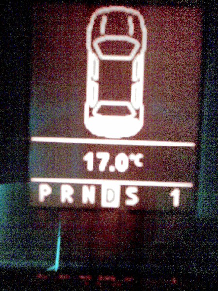

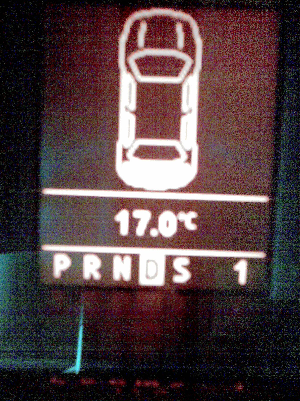

всем привет.. такая проблема- вышел из машины буквально на часок. трогаюсь и вдруг на дисплее высвечивается вид автомобиля сверху и красным выделен багажник... впервые увидел такую картинку (кстати в родной книжке описания такого изображения просто нет.для открытого багажника предусмотрена другая картинка...)пошёл, проверил.. багажник закрыт... но изображение не исчезло . при этом свет в салоне и багажнике перестал гореть... думаю, глюк какой-то...
в принципе, не такая уж большая неприятность, можно прожить.. Гораздо хуже, что, во-первых, нельзя пользоваться бортовым компьютером,а во-вторых, при наезде на какие-либо неровности срабатывает звуковой сигнал!!!! через пару дней картинка изчесзла, и я думал, что всё ок(при этом свет так и не начал работать). Но сегодня картинка появилась вновь, а звуковой сигнал стал работать постоянно с периодичностью в минуту примерно. о комфортной езде можно забыть.

Ты бы сфоткал чудо-картинку, интересно очень. А картинка совсем не убирается? На руле мульти,есть кнопка ОК она убирает информационные надписи по ошибкам(когда лампочка перегорела и т.п.)

Если приборка красная, то вроде как открытый багажник, по крайней мере у меня так же горит :? а если белая, то может и другой какой есть для этого.

багажник красный. показывает что открыт, хотя он закрыт . ну и это всё сопровождается неработающим светом в салоне ( кроме подсветки педалей) и багажнике...
при нажатии на ОК на руле, картинка пропадает, но потом снова появляется, стоит лишь наехать на какую-либо неровность, а также срабатывает звуковой сигнал...
