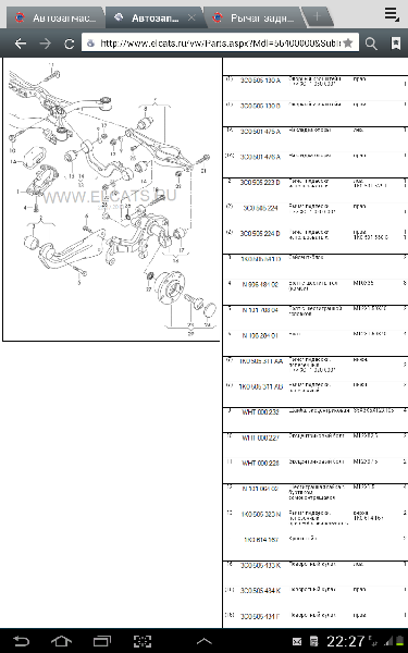

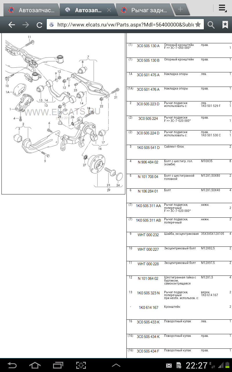

Сообщение muroven » 06 авг 2013, 09:18
Подскажите плиз номер 8 позиции
muroven
Сообщения: 1102
Re: Саленблок
Сообщение Babay » 06 авг 2013, 14:37
muroven
По оригиналу их нет.
вот номер по лемфердер - 29917 01
тел: 8-909-688-7шесть-3семь
email: dhohlov@bk.ru

Сообщение muroven » 06 авг 2013, 16:28
Babay писал(а):muroven
Привет нужны 2 шт.2болта и шайбы 4шт.Где забрать ну цена за усё

Сообщение muroven » 06 авг 2013, 16:29
И кстати почему он на existe не отмечен.

Сообщение muroven » 07 авг 2013, 07:02
Болты по 160 р штука
Шайбы по 25 р штука
Сайлентблок по 200 р штука
И что значит не отмечен?
Нет позиции под номером 8.Куда подъехать забрать?
