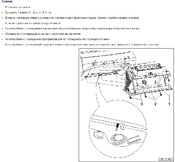

Здравствуйте!
Я долго пытаюсь найти, как снять перчаточный ящик. Судя по всему, это очень просто, но у меня не получается.
Откручиваю снизу 3 болтика, а что нужно сделать дальше? говорят, где-то есть защелки...
Помогите, пожалуйста!

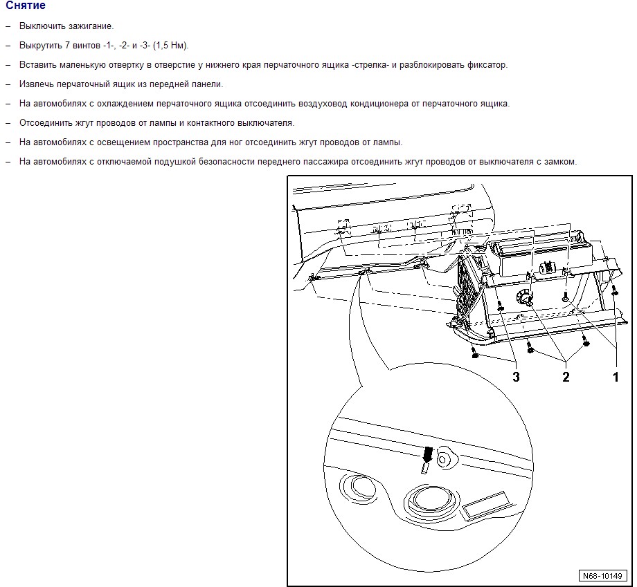

Открутил я эти семь винтов, разблокировал фиксатор. Всё делал по Эльзе, а он собака (бардачок) не вытаскивается. Что дальше-то делать? Не хочется с помощью молотка и зубила...

На фотке выше в увеличеной сноске показана черным щелочка!!! Туда надо сунуть :D плоскую отвертку, бардачок и обмякнет снизу! :)
