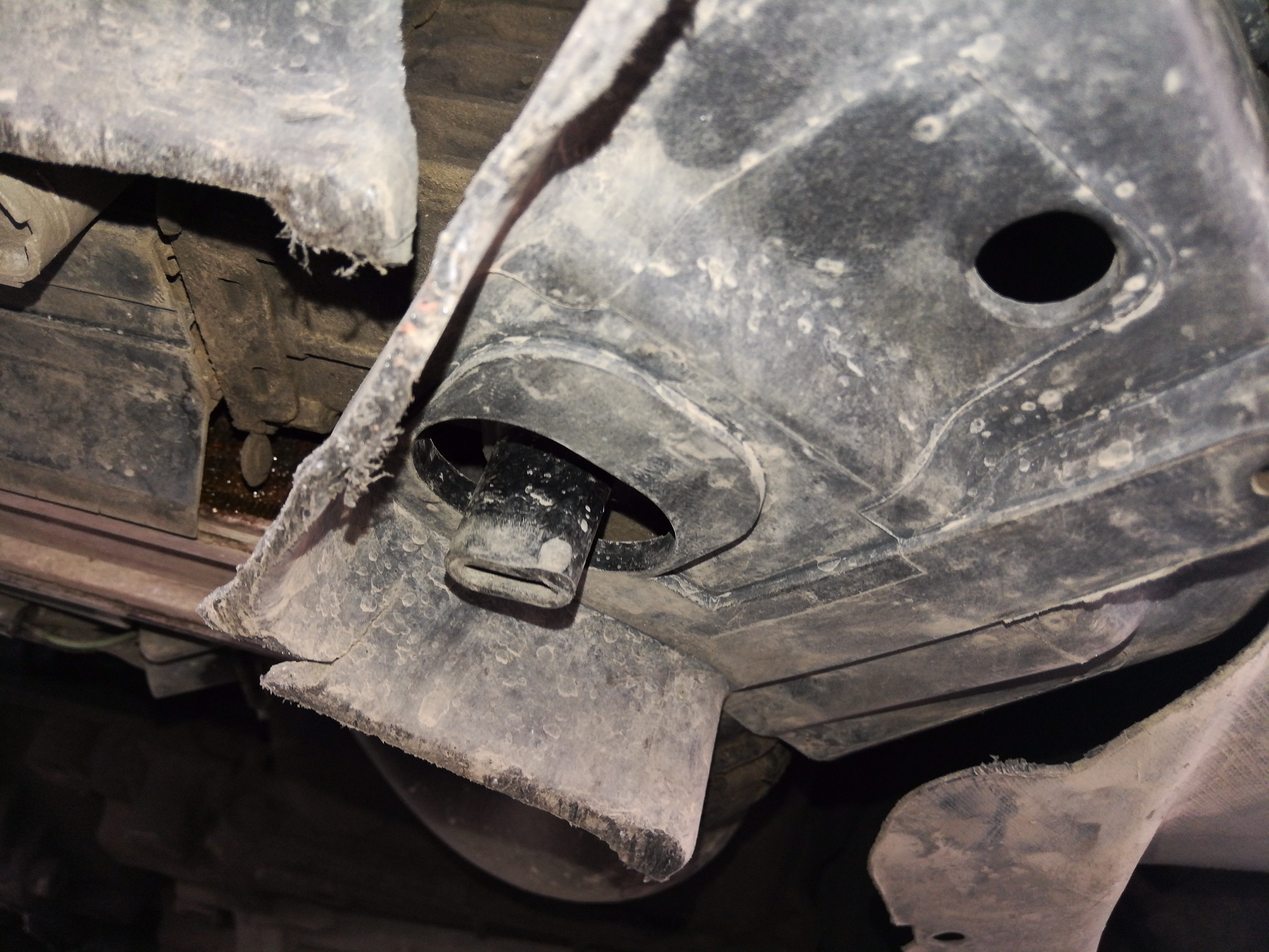

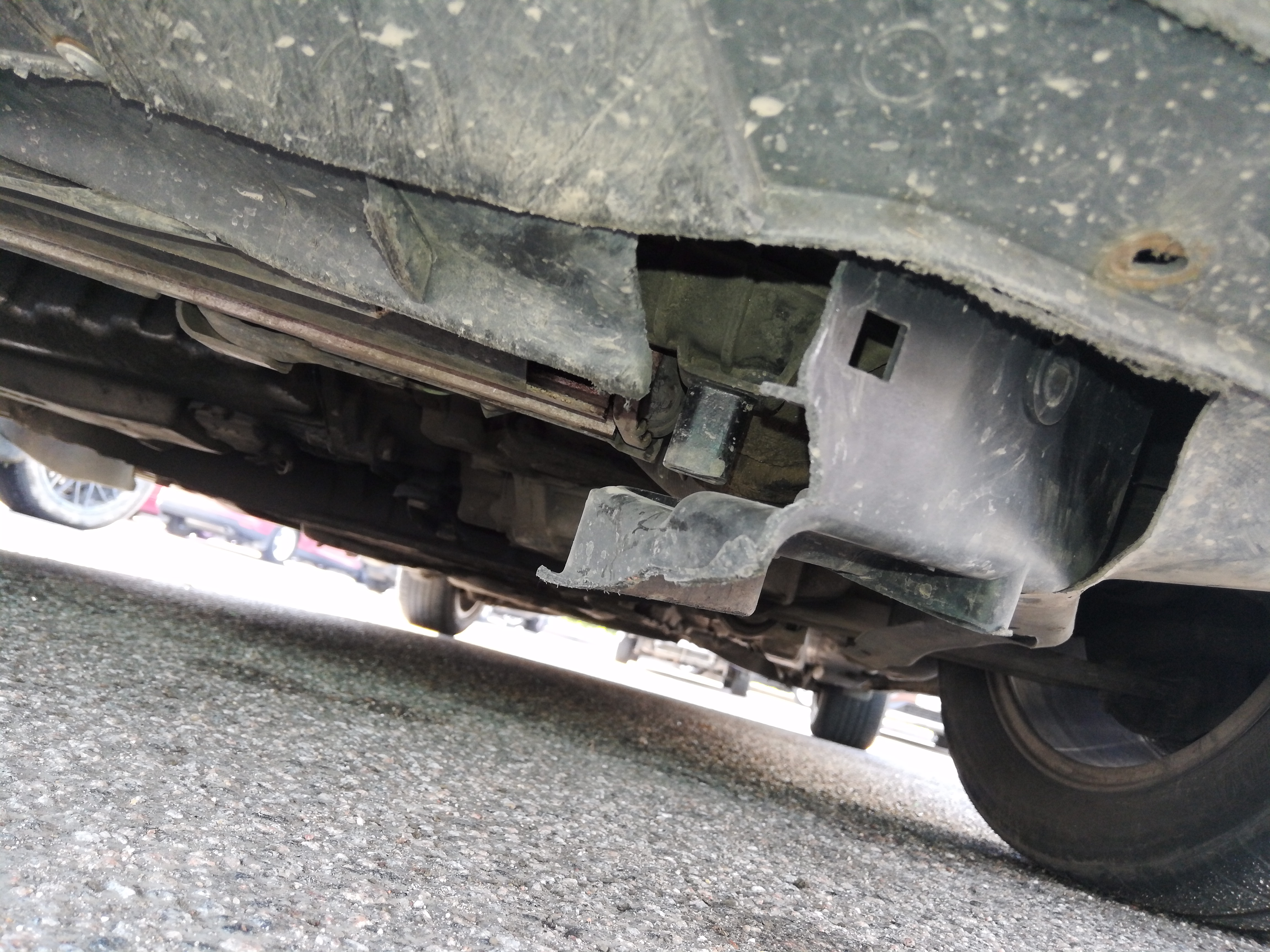

Здравствуйте, сегодня идя к машине вижу что в районе правого колеса внизу переднего бампера что то висит очень низко, это пластиковый элемент который по всей видимости держит сам радиатор с вентиляторами, соответственно я заметил что радиатор висит криво, его можно легко приподнять, чтобы он стоял ровно, но тут же падает, короче болтается ужасно
Подскажите номера запчастей, которые надо купить, заранее благодарен

Здравствуйте.
Это так называемый "телевизор".
Вот темка по подбору оного - viewtopic.php?f=47&t=23658
Но что бы быть на 100 % уверенным нужно по ВИНу подбирать,можно спросить в этой теме - viewtopic.php?f=49&t=16665
И ещё,кто занимается пайкой пластика,может вполне отремонтировать Ваш.
С ремонтом не затягивайте,могут куда хуже последствия вылезти.
P.S. Видать не слабо Вы куда то влетели((

Купил в таком виде, но такая штука вылезла когда мордой тротуар зацепил

А что за последствия могут быть? Что радиатор упадёт? Или что?
Спасибо за ответ, хоть понял что развалилось

Mr_Danry писал(а):Что радиатор упадёт?
Ну совсем то не упадёт) а вот патрубки к радиаторам вполне может порвать.
