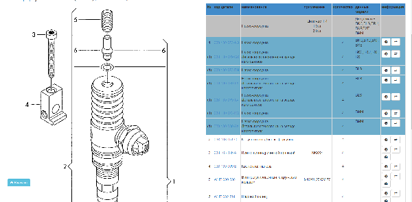

Может кто знает .На пассат B6 есть двигатели 1.9 BKC BXE Euro3 и BLS евро 4 С DPF .По коду форсунки разные .А по факту разные ?У меня BLS и мне установили от BKC и двигатели дымит синий дым ...Может быть проблема в этом ?

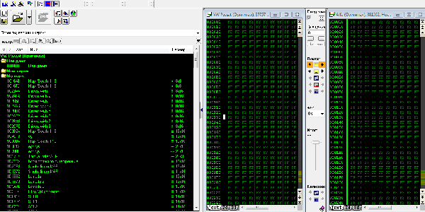

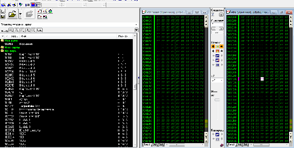

Ниже картинки из Винолса с B6 прошивками BKC и BLS наложенными друг на друга для сравнения. На названия файлов внимания не обращаем.
это прошивка BKC. Карты адекватны, читаемы и находятся по своим адресам
а это прошивка мотора BLS. Абсолютно все карты белые т.е. тут они иные как минимум по расположению внутри прошивки. Чтоб узнать насколько разные значения внутри графиков нужны 2 конкретные прошивки и 2-3 часа времени. Но даже при беглом взгляде понятно что прошивки не подходят друг к другу. ЭБУ посылает на форсунки сигналы по алгоритму работы..... которые они не знают! Мотор если и будет работать то в аварийном режиме со всеми вытекающими
