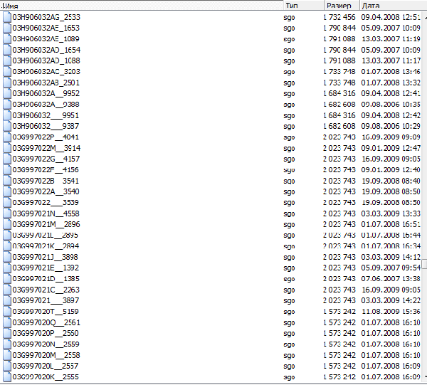

ЭБУ везде на всех машинах с завода какая наклеена на него этикетка такой он и внутри, ни разу не видел чтоб шильдик был один а начинка другая.
У меня VAS (прародитель Одиса; по функционалу они одинаковы), открыл в тотал коммандере одну из папок с прошивками. Самая свежая прошивка в папке - это 2009 год при том что программа полнофункциональна по 2012 год.
В папке несколько сотен прошивок на разные машины и таких папок несколько.
Какие могут быть отличия?

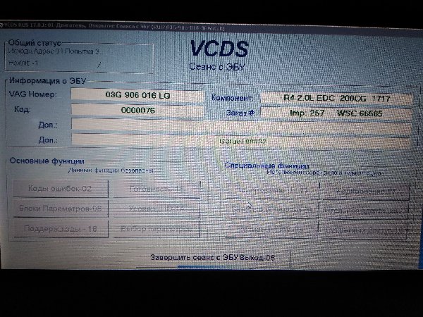

dimaforever писал(а):https://www.drive2.ru/b/502126895391834135/
Вот читайте здесь...на наклейке ЭБУ другие буквы у прошивке другие буквы ...Значит "выкиньте из головы мысли что не можно взять чужую прошивку и закинуть её в свою машину"
сообщением выше объяснил почему так нельзя делать и что после этого будет. Вы меня не услышали. Можете делать всё что угодно но я искренне сочувствую следующему владельцу подобной машины

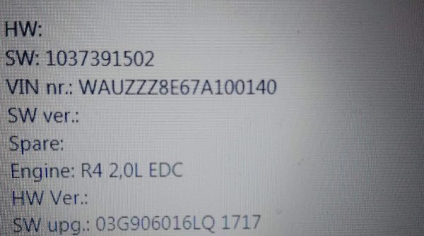

Сообщение oowoo » 17 окт 2020, 02:25
у автора блок 03L906023LG, ниже продублирован 03L906023KL потому что это Simos 2.1
Одис на экране в разных местах отображает версию блока как 03L906023KL или 03L906023LK - от кряка глупо требовать точности оригинала.
Была версия ПО 9977; автор хотел записать раннюю 9971, но записал 9983 потому что одисом это можно сделать только снизу вверх.
Прошивка блока как была 03L906023KL так и осталась.
Какие буквы на коробке - такие в прошивке.
Где видно чтоб автор взял чужую прошивку и вкорячил её в свою машину, тем более одисом? ;)

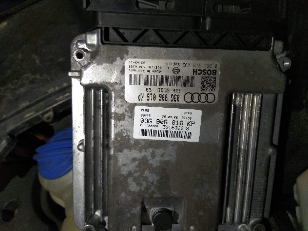

а вот объясни мне ,прямо сегодня Audi A4 B7 2007 .Что написано на ЭБУ и какие идентификаторы даёт Кeсс и VCDS...
03G906016KP 8946
9226
А вот что есть для этих букв ...
Что скажешь ?

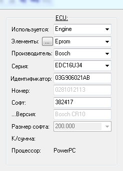

Сообщение oowoo » 17 окт 2020, 22:33
dimaforever писал(а):Что скажешь ?
что говорить? можно подумать 03G906021NK нормально определяется. Перековырял сегодня несколько прошивок конкретно под этот блок, нашёл даже заводскую 03G906021NK_9354 которая редактором определяется так:
Во всех случаях видит NK как АВ
С версией софта 9972 не удалось найти в свободном доступе а платить за неё деньги полякам желания нет.
Интересна прошивка на которой дёргается и на которой нет, желательно скачанное с 1 машины дабы залезть в мозги и понять природу явления...
Пока общаюсь с людьми на предмет бывает ли у них подобное с мотором.... как бы... не особо верится что этим страдает заводской софт иначе оно бы носило повальный характер (как в своё время из-за пьезофорсунок закидали какашками мотор BKP и BMR), но такого нет, частенько читаю что происходит здесь, на пассатб5, vwts и если честно впервые об этом слышу, поэтому под сомнением

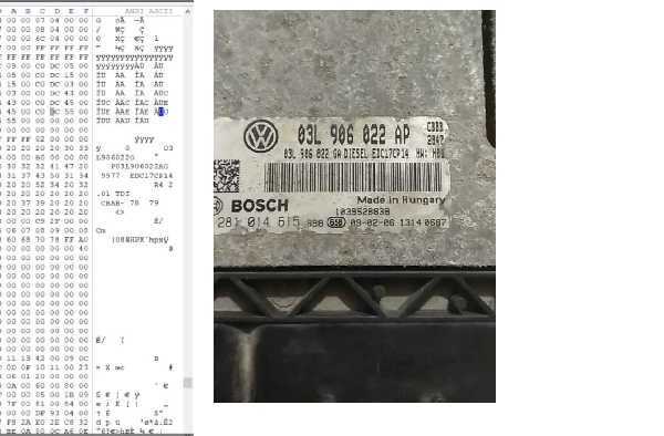

Сообщение dimaforever » 22 фев 2021, 10:19
dimaforever писал(а):теоритически это невозможно, я уже вам писал что на ваге крайне редко попадаются одинаковые по софту и структуре прошивки, и уж тем более с разными блоками. Каждая машина - это уникум в плане ПО, выкиньте из головы мысли что можно взять чужую прошивку и закинуть её в свою машину: она после этого либо вообще не заведётся, либо заработает с изъянами причину которых вы никогда не отыщите. В прошивке вашей машины есть карты подачи топлива на холодную и на горячую; там всего 2 алгоритма работы и им всё равно накатом машина едет или стоит в покое, от этого подача топлива никак не зависит
Как объясняешь это?ЭБУ от пассат 2.0 TDI CBBB 170 HP ,AP в конце, а прошивка стоит от CBAB 140 HP от двигатель CBAB Golf6 в конце AG ....И машина работает много лет уже .Вчера спалили .Так что будешь знать))))

Сообщение oowoo » 24 фев 2021, 00:14
Если вопрос адресован мне то ничего тебе объяснять не собираюсь. Работать всё будет, вопрос только в том КАК? К примеру запросто можно воткнуть форсунки от 170 в 140 сильный мотор и он будет заводится и ездить, но не так как должен работать по заложенному на заводе алгоритму работы, и именно от этого пойдут все его проблемы.
Про копирование софта машины А в машину Б - в моём понимании это маразм, причем неважно сколько по времени ОНО работает. Люди покупают подобную машину и потом справедливо жалуются "ВАГ - говно! Чихает. Пердит. Дымит. Не едит"
Далее я понятия не имею чем ты лазишь в мозги машин, чем читаешь калибровки, чем и как перезаписываешь в ЭБУ новый софт..... Моя работа и заработок никак не касаются автомобилей и уж тем более я не дурачу людей впаривая им услугу "чип-тюнинга". Данная тема - хобби которому уделил немало времени и в большинстве перелопаченных самолично прошивок обозначение мозгов совпадало с обозначением софта, а вот твои несовпадения - это, по ходу, и есть малораспространённые случаи которые возможно имеют место быть. Раз нашёл - молодец.
