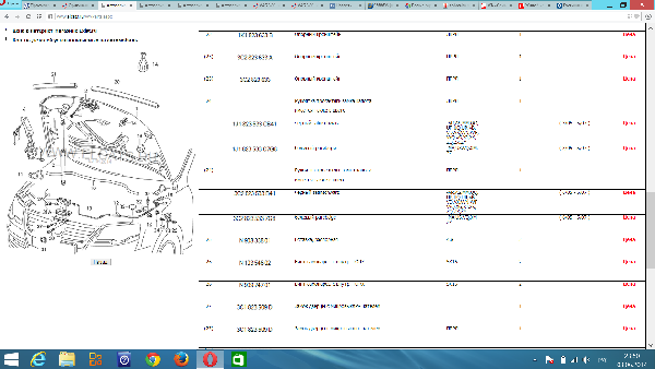

Здравствуйте.
Трос капота состоит из двух тросиков. Можно поменять короткий(малый) передний, без полного демонтажа троса. Если требуется замена полностью, придётся отстегнуть ручку открытия капота. Съём замка капота в обоих случаях обязательна.
.png
(Скрин не мой)
