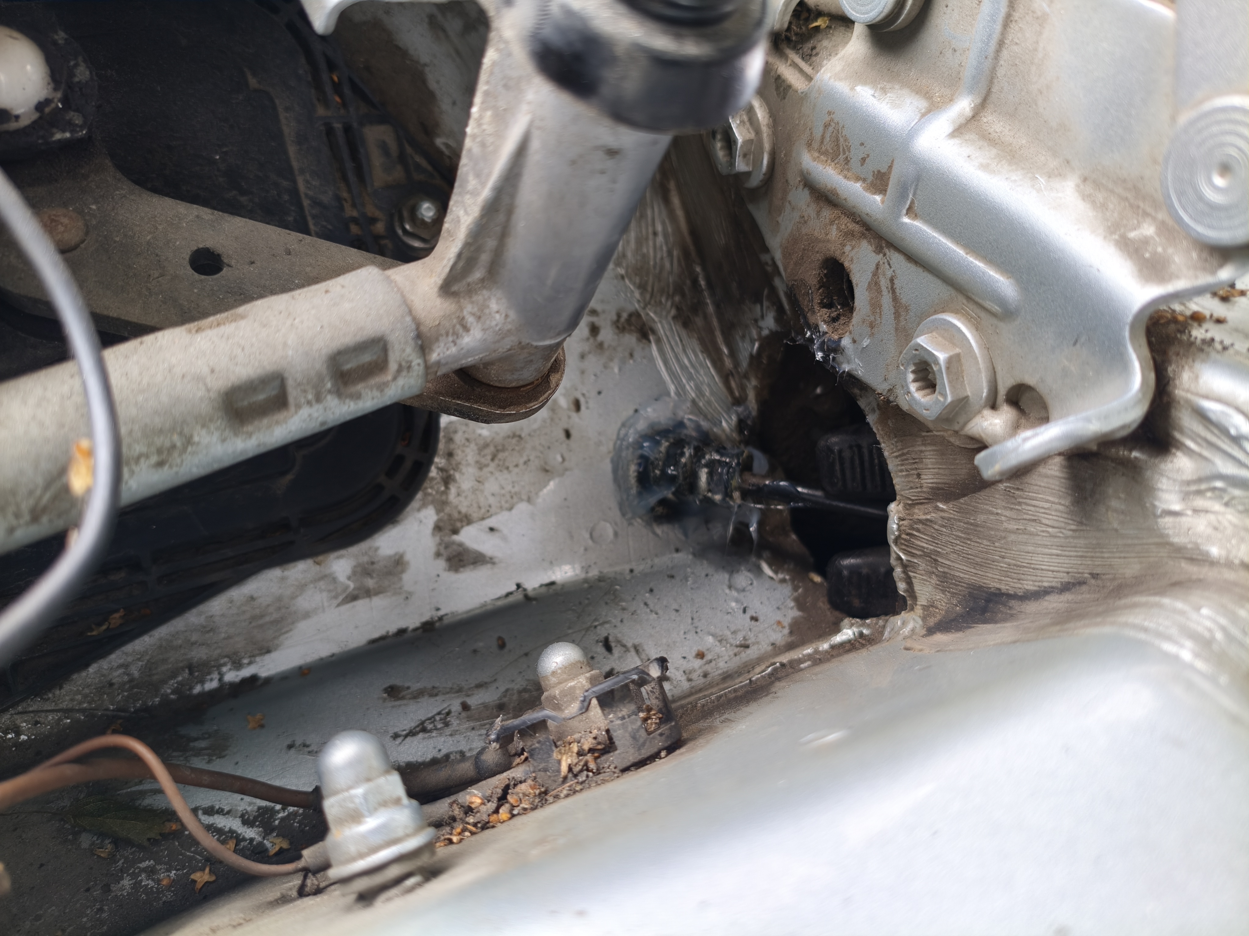

Вообщем опять течет именно с этих мест как на фото выше!
Заглушки на днище целым, дренажи чистые.
как в этот короб может вода попадать!?

mahanev@mail.ru писал(а):Уважаемые знатоки нужна помощь!
Как это устранить?
Спасибо!

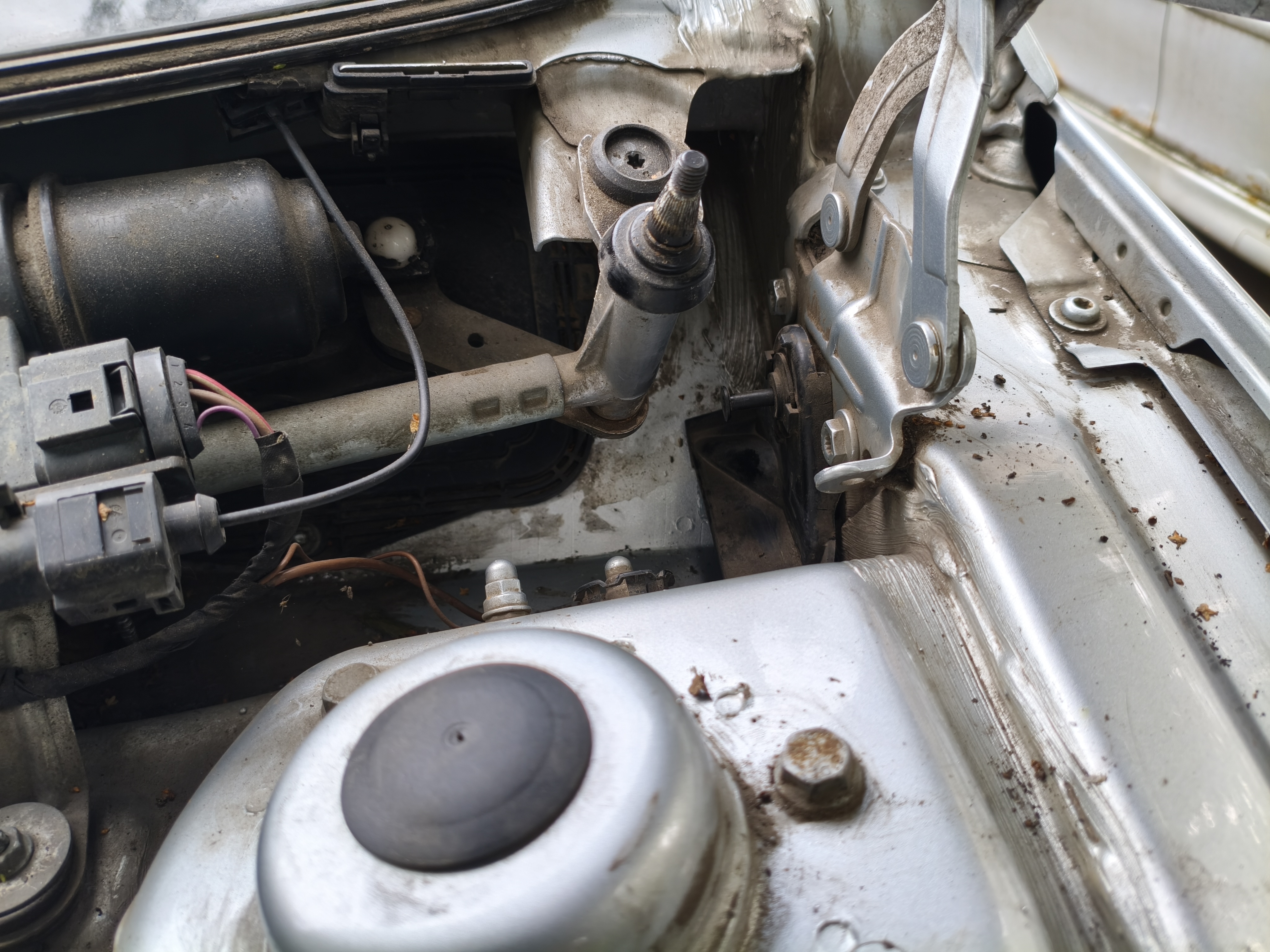

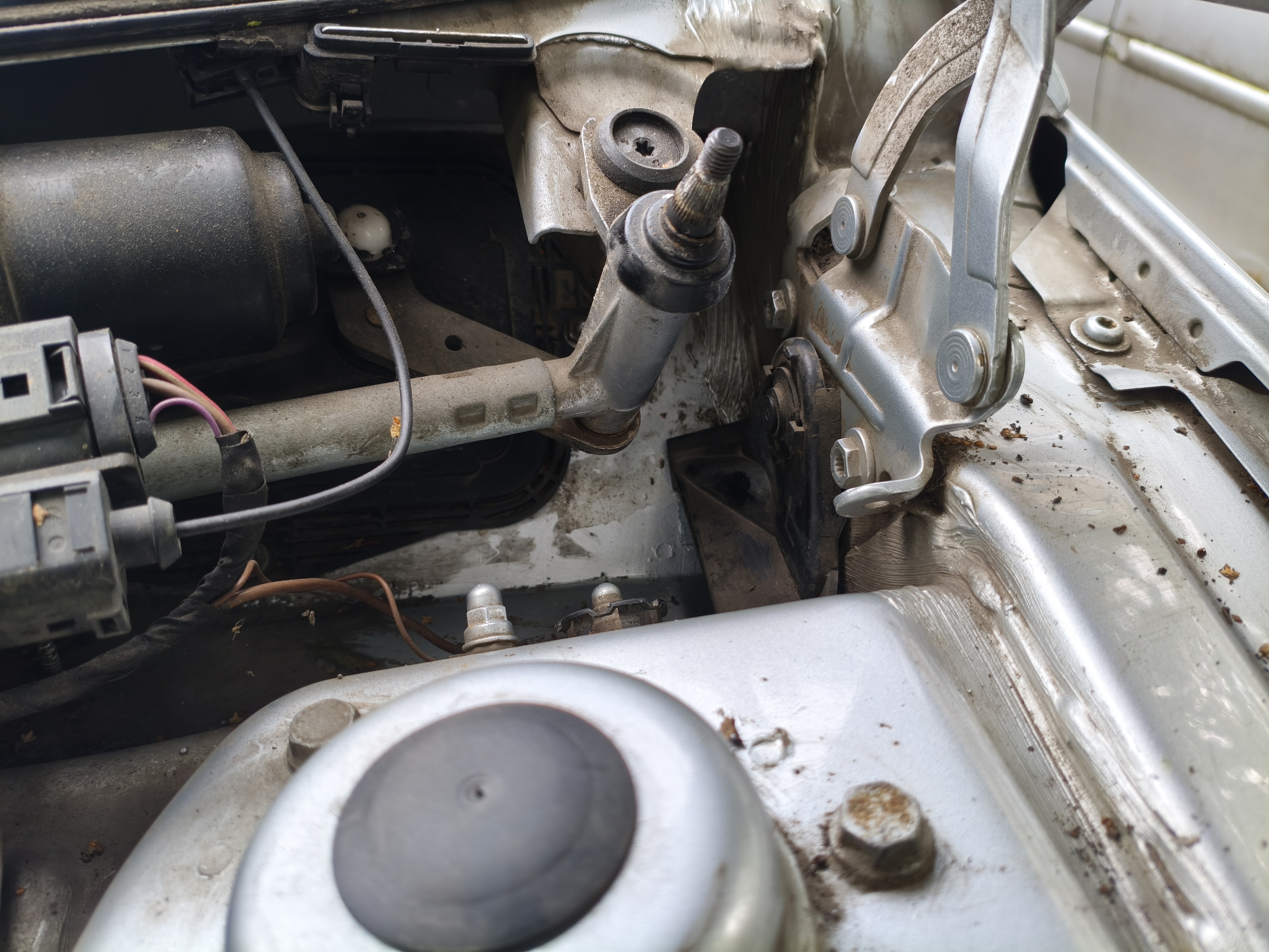

Фото номер два на макросЪемке отдуда вода выбегает!
Пальпация показало что вода проходит или снизу с угла или сбоку.
Мучаюсь с водой именно в водительском корыте. Все стандартные вопросы(лобаш, кофр проводки двери, водостоки, заглушки в днище) прошел. При этом понял, что вода плотно сидит в паралоне шумки моторного щита(откуда-то подсасывает). Наткнулся на твое фото. Не могу сообразить, где у тебя шов находится: это фото с какого ракурса?

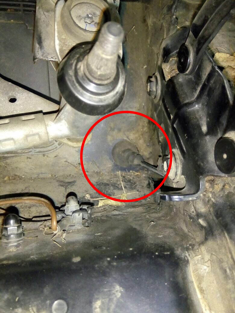

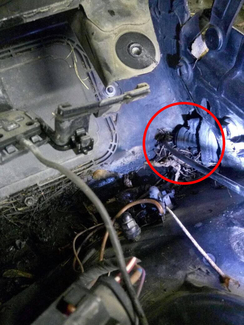

BORIS1985 писал(а):У меня было такое ,под дворниками выходит тросик капота,на нем где он заходит в кузов стоит уплотнительноя резинка,она у меня выскочила,я ее вставил правда пришлось дворники снимать и все гуд :)
А это точно на Passat B6? - просто не помню такого под жабо(в районе дворников)

obtim писал(а):А это точно на Passat B6? - просто не помню такого под жабо(в районе дворников)
Точно!
У меня такая же ситуация была, заливало салон после замены тросик капота. Оказывается уплотнительную резинку (через которую тросик проходит) плохо вставили (точнее, мимо неё пропустили тросик).
Вот фото, где эта резинка:

swbb писал(а):Точно!
Вложение b6_1.jpg больше недоступно.
Вложение b6_2.jpg больше недоступно.
Спасибо! У себя проверил: все норм с резинкой. На всякий обработал силиконом сверху.

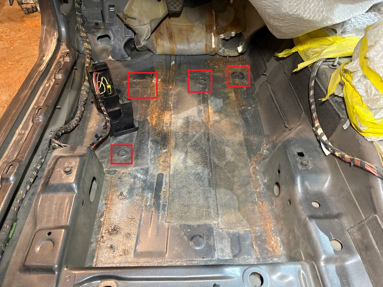

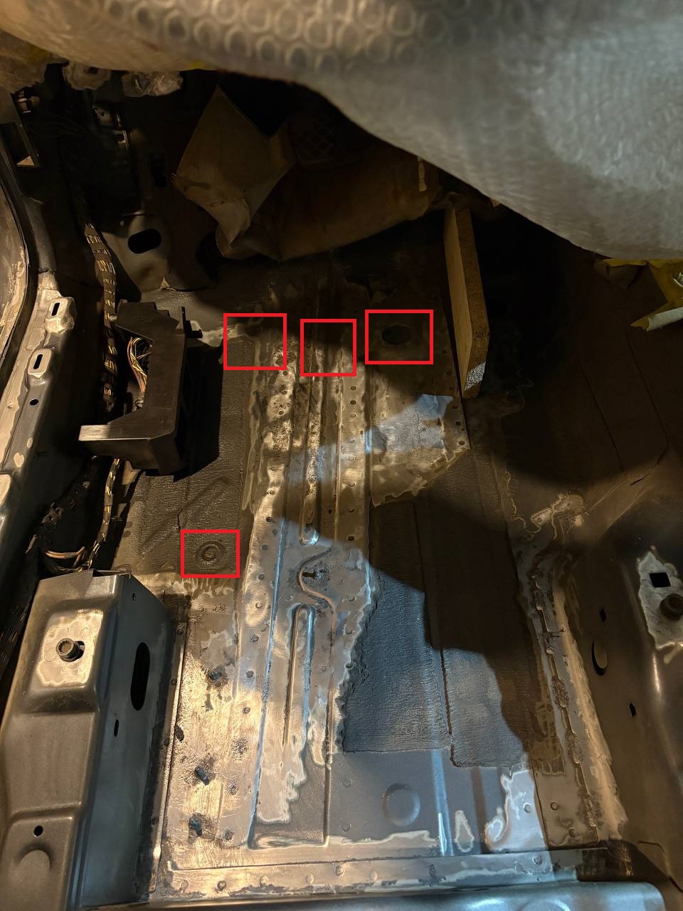

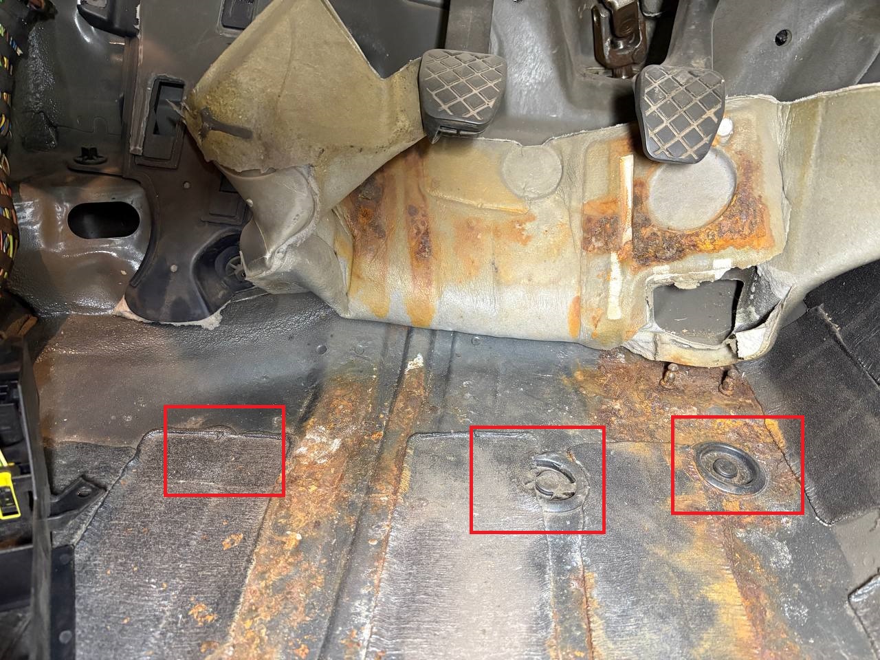

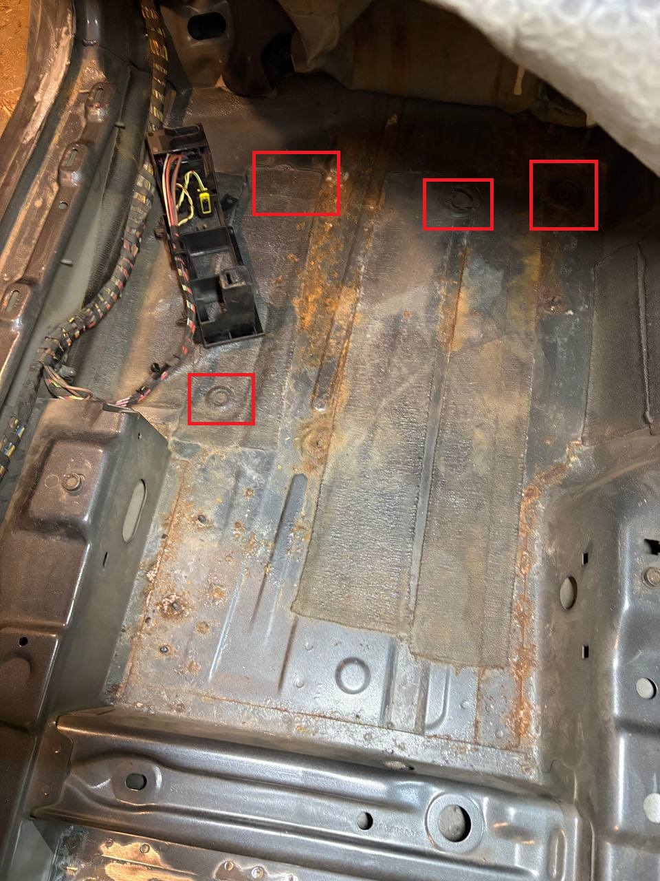

П.С. Для тех, кто будет ее искать. Вначале надо снять заглушку, вытащив пистон:
Тема с заглушками в полу проскакивала. Но обычно не говорят, где они точно.
Если кто-то будет их покупать, то:
VAG 1K0899183 заглушка пола мелкие
VAG 1K0899185 заглушка пола большие
Но их можно "залить" гермитосом сверху. Понимаю, что через них влага должна уходить, но у многих она подсасывается.
На всякий прикладываю их фотке в водительском корыте(всего заглушок 4):
