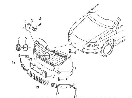

Из-за обильного снегопада в основном пришлось побывать в небольшом дтп. Пострадало лицо машинки, а точнее сломалась пластиковая решетка, находящаяся чуть ниже гос. рег. знака. В остальном бампер цел(вроде). Есть ли возможность заменить эту пластиковую решетку без замены бампера или еще какие-нить кулибинские методы. Ну уж очень не бюджетно будет менять бампер :(
Это отдельная деталь, стоит на экзисте ок. 80$.

По-моему, эта решеточка просто вынимается и всё, во всяком случае никакого крепежа к ней не нарисовано. Вот если решетка туманки крепится саморезом - то это нарисовано:

Стало намного яснее, спасибо за консультацию, буим искать. Интересно какое у нее название будет на экзисте
VAG 3C0 853 671 C9B9 Решетка бампера переднего центральная
Это номер для машинки до 05/07

P.P.S. Ну и, наверн, последний вопрос: если тупо предположить, как эта решетка ставится? Снаружи?[/quote]
она на защелках. просто выдергтваешь старую и вставляешь новую,,,удачи!

тады покупай новую и втыкай туда без проблем, я это делал 2 дня назад.

Мне меняли эту решетку...камнем была сломана одна ломель...кстати снимали бампер, она вставляется изнутри...списали за ета дело 16500...КАСКО рулит

я случайно собачку положил :( ,,поломалась, по каско у ОД 2400 решетка 1500 работа :o (охренели блин) по времени прошло минут 10 (выдернули старую и поставили новую) и все!!!
