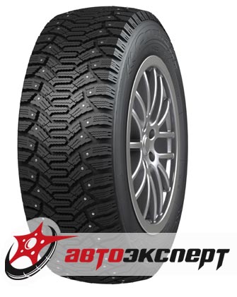

Сообщение Dozor » 14 мар 2011, 19:13
Pool писал(а):Какая резина?
cordiant polar шины

Сообщение isaev57 » 15 мар 2011, 09:39
если на трассе все нормально и никуда авто не тянет, то скорее всего проблема была в дорожном покрытии, наличие колеи, наклона дороги и т.д.
Если резина такая, то она направленная, и будет более активно реагировать на изменение дорожного полотна, чем ассиметричная.

Сообщение Vlad_B6 » 15 мар 2011, 13:47
Проверь, если рисунок направленный, то правильно ли поставили колёса (по направлению качения - там стрелочки должны быть)!
Vlad_B6
Сообщения: 2659
Откуда: Москва ЦАО
Re: Тянет влево
Сообщение isaev57 » 15 мар 2011, 14:25
Vlad_B6 абсолютно прав! действительно бываю шиномонтажники, не отличающие в какую сторону направленность рисунка. Но если эта та резина фото которой я выкладывал, то в принципе и так, без стрелок понятно в какую сторону ее ставить.
