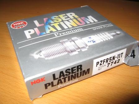

Сообщение Vlad_B6 » 19 дек 2009, 21:50
vacant писал(а):p.s. к предыдущему:
На коробке со свечками написано, что они для Форда, Хонды, Мазды, Ниссана, Ровера и Сааба.
Вот аналог. поставил, работает как часы. Только один контакт вместо трёх.
Vlad_B6
Сообщения: 2659
Откуда: Москва ЦАО
Re: завелась наконец!!!
Сообщение vacant » 21 дек 2009, 22:58
Коробка красивая, а что на ней написано - для каких авто?
Помню что-то по автошколе (окончил уж не помню сколько лет назад), что у свечек д.б. какое-то калильное число, что-то там у них с ограничениями по рабочей температуре, что-то с уровнем изоляции (из-за пониженной может накрыться катушка зажигания?), да и какая-то видно фишка есть в применении 2-х и 3-х контактных катодов (а может быть анодов?)?
