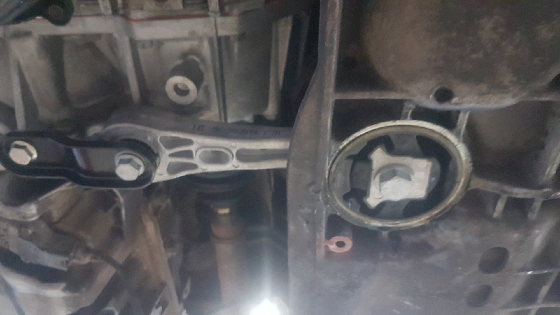

Сообщение fils102 » 10 дек 2019, 11:02
Всем доброго дня,вообщем причина оказалась нижняя опора двигателя,сайлентблок на тяге ,цена вопроса 600 р.с работой.на третьем сервисе только нашли причину

Сообщение nd_spb » 06 янв 2020, 20:46
fils102 писал(а):Всем доброго дня,вообщем причина оказалась нижняя опора двигателя,сайлентблок на тяге ,цена вопроса 600 р.с работой.на третьем сервисе только нашли причину
какой именно с/б? у меня с одной стороны спереди началось расслоение на заднем, что бегом в сервис и на развал?)

Сообщение fils102 » 04 июн 2020, 16:03
Извини дружище,долго не заходил в форум ,если ещё не поздно,
движок снизу закреплен тягой в коробку передач,вот именно на самой тяге с\б
