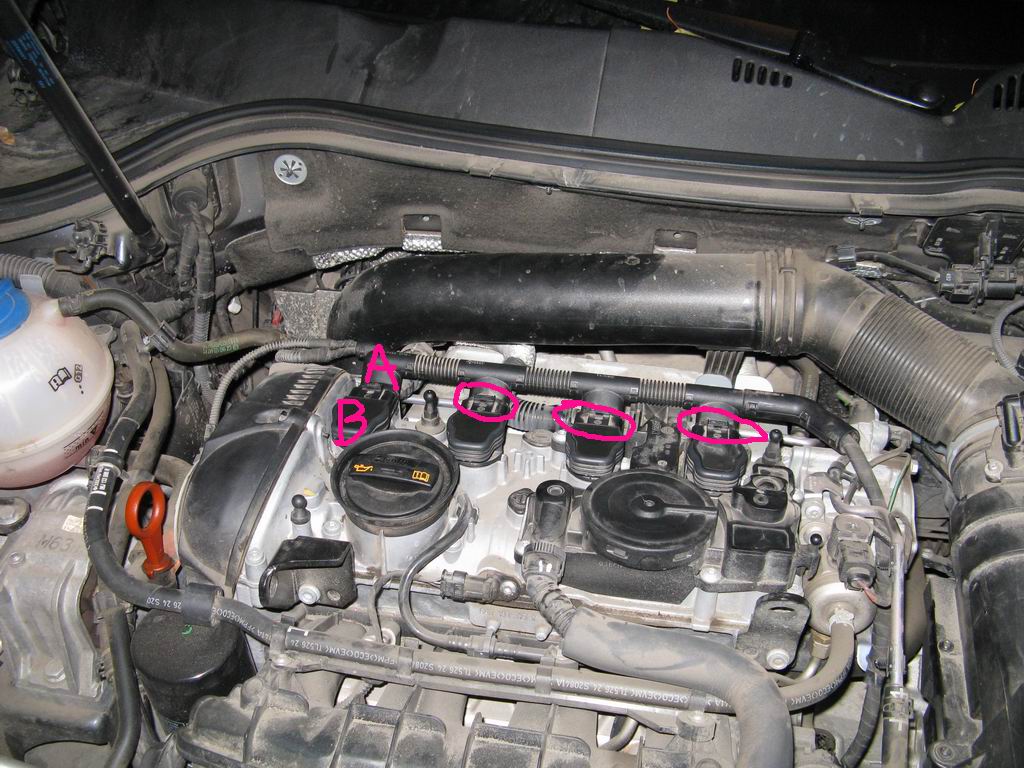

Товарищи, вот решил свечи поменять (или хотябы проверить). 30 тыс. как-никак наездил... Снимаю крышку и впадаю в ступор - не могу никак катушки от колодцев отсоединить:( лазил-лазил, так и не понял как это делается... потыкался-подергал - не получилось. Решил забить до лучших времен, дабы не сломать ничего самому...
Если кому не сложно, расскажите подробно (было бы не плохо с картинками:) ), как это все сделать! Голову сломал... тырнет порыл - ничего толком не нашел:(

все просто! обычно существует специнструмент, но можно и так - хватаешь рукой за низ катушки указательным и средним пальцами слегка раскачиваешь и одновременно тянешь вверх! тока предварительно клемы надо отсоединить!

Какие клемы отсоединить ? :? Я просто вытащил катушки (сразу все 4-е поднял в верх) и выкрутил свечи, потом все в обратном порядке.. Делал процедуру при выключенном зажигании.

Dimonich писал(а):Я просто вытащил катушки (сразу все 4-е поднял в верх)
Была такая мысль, но побоялся.... Там провода не сильно в натяг получаются?

Не сильно. Просто по очереди их подтягивайте кверху, а в конце сразу все 4 уже берете и вытаскиваете...

Короче не получилось:( Колодцы вытаскиваю, но провода в натяг тогда идут и до конца ничего не получается. Нужно катушки отсоединять.
Чтобы не возникло проблем в понимании терминологии выкладываю фото. Нужно отсоединить А от В. Только как совсем никак не доходит:(
Только фото чего то не очень получается выложить. Все пробую:)

Сообщение Eek » 29 ноя 2011, 11:56
вотттттттт
вот

Сколько не ковырялся - так и не понял по какой системе там защелки сделаны и как их, не ломая, отсоединить:(

Сообщение Юрий-Б6 » 29 ноя 2011, 12:02
Да все 4 катушки одновременно поднимай и доставай...не надо ничего там отсоединять...

Сообщение Eek » 29 ноя 2011, 12:05
Юрий-Б6 Справа провода натягиваются и не дают поднять...

Сообщение Юрий-Б6 » 29 ноя 2011, 12:31
отсоедини некоторые разъемы, справа у проводов если мешают...

Сообщение Юрий-Б6 » 29 ноя 2011, 12:33
если не получается то тогда отсоедини катушки, их просто снимать... сначала прижимаешь, отводишь защелку и разъединяешь разъем...

Я свои вынаю все 4 сразу, по одной поддеваю плоской отверткой, потом руками вынаю катушки вверх и откладываю их вправо в сторону. Отсоединять разъемы от катушек тож не получаестся, поэтому так :)

Да у меня правая не вынается из-за проводов, что натянуты чего то сильно:) Но у меня и дрыгатель другой, чем у тебя

Eek, меняй не слушай. Разъемы снимаются. Там ближе к проводу у разъема ушко, его надо надавить немного в сторону "от катушки", при этом сам разъем прижимать к катушке - язычек выскочит и разъем снимется.
