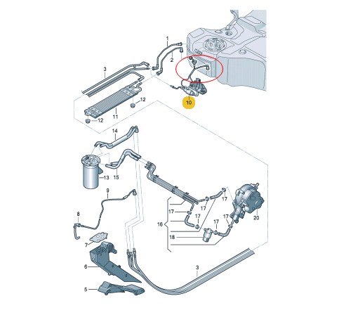

Сообщение pitiless » 03 окт 2013, 14:43
Камрады, подскажите номер детальки или хотя бы название.
Отвалился элемент от вебасты, который идет на штуцер, расположен перед баком.
И какой котел идет в комплекте с штатной вебастой на b6 двиг. BMR?
Фото попробую сегодня вечером сделать.
Passat B6 Variant, 2.0 TDI 170 hp, BMR

pitiless писал(а):Камрады, подскажите номер детальки или хотя бы название.
Честно говоря мало что понял...

Сообщение pashustic » 03 окт 2013, 15:23
mishel писал(а):Честно говоря мало что понял...
Я так понял у него топлипроводу от насос до бака ОПА
.JPG

Сообщение pitiless » 03 окт 2013, 21:31
pashustic, спасибо! Выяснил, что это называется дозирующим насосом webasto.
Осталось понять номерок детальки.
И подскажите еще какой котел идет штатно у дизельного b6, TTV?
pitiless
Сообщения: 28
Зарегистрирован: 04 июн 2013, 11:39
Откуда: Москва, САО
Re: НУЖНА ПОМОЩЬ к знатокам штатной Webasto
Сообщение pashustic » 03 окт 2013, 22:27
pitiless
Так вы же писали что патрубок заламали???а не насос. Номер полноценного котоа , я указывал выше.
